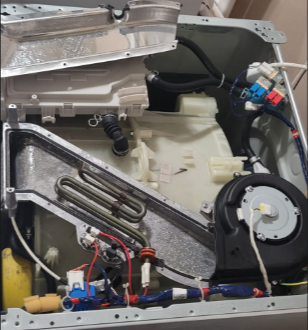

yaptığım araştırmalar neticesinde makinanın kurutma mantığının şöyle olduğunu gördüm:
kazandaki havayı bir salyangoz fan alıp rezistansın olduğu bir tünelden geçirip tekrar kazana üflüyor.
rezistansın olduğu ısıtma tünelinin üzerinde iki tane aşağıdaki limit termostatından bulunuyor.
birisi resetlenebilir bir modeldi ve ölçüm yaptığımda resetlenebilir olanın üstünden enerji geçmediğini gördüm.
butona basıp resetledim. peki bu termostat neden bu kadar ısındı? komple fanın olduğu kısımı söktüm.
içeride bir miktar çamaşır tüyleri tozları vardı. ama internette gördüğüm başka görsellerdeki kadar da yoğun bir birikme yoktu.
temizledim. sonrasında tekrar kurutma programı çalıştırdım. yine aynı hata. yine termostat atmış.
bir ntc gördüm, ölçtüm ısıttım, direnç değişiyor. herşey normal. resitansı ölçtüm kaçak var mı diye, yok.
anakarta ulaştım, (epoksi içine gömülü) gözle birşey göremedim. röleyi bir şekilde ölçtüm.
bacakları yapışmamış. kurutma moduna geçince 15dk kadar ısınıyor ve termostat atıyor. bu termostatlar rezistansa seri bağlı.
burdan sonra tıkandım. tavsiyelerinize açığım =)

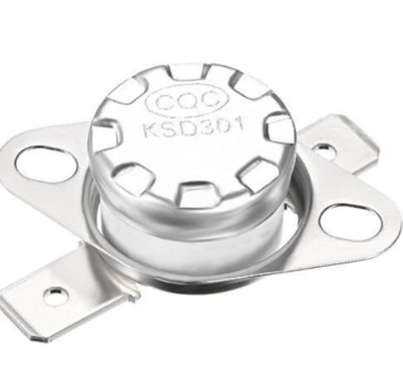

2.durum= Bu KSD serisi 301-303 gibi limit böcekleri birkaç kez attıktan sonra görevini yerine getirmemeye başlıyor. Yenisi ile değiştirip tekrar bi gözlem yapın.

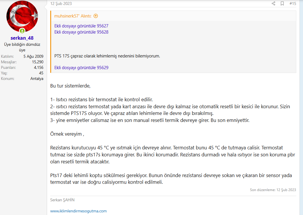

@arkaplan ın vermiş olduğu linkte KK dan Serkan bey'in yapmış olduğu bir yorumu ekliyorum.
Kontrollerini yapıp geri bildirimde bulunabilir misin @fmy
47060 eklentisine bak
2- ısıtıcı rezistans termostat yada kart arızası ile devre dışı kalmaz ise otomatik resetli bir kesici ile korunur. Sizin sistemde PTS17S oluyor. Ve çapraz atılan lehimleme ile devre dışı bırakılmış.
Pts17 deki lehimli koptu sökülmesi gerekiyor.
Bunun önünde rezistansi devreye sokan ve çıkaran bir sensor yada termostat var ise doğru calisiyormu kontrol edilmelidir.

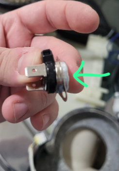

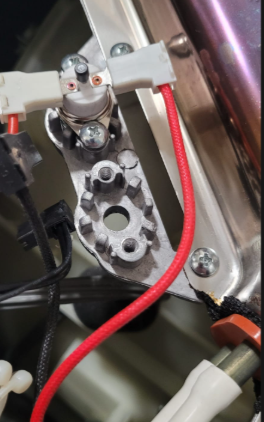

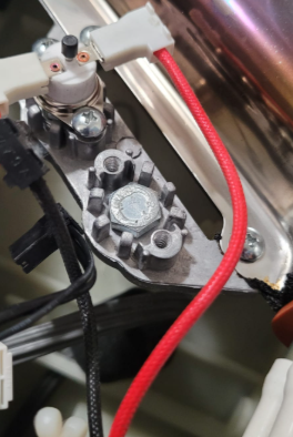

arızayı çok şükür çözdüm.
bir önceki mesajda belirttiğim gibi fanın bğalı olduğu boruyuda söküp kontrol ettim herhangi bir pislik toz vs görmedim.
Aslında sorun şuymuş, yeni aldığım termostatları ölçtüğümde çalışıyordu. montajladığım yere tam sığmadıkları için araya bir civata koymuştum. o civata termostata baskı yaptığı için termostat hep açık devrede kalıyormuş. civatayı söküp kablo bağı taktım. sorun çözüldü.

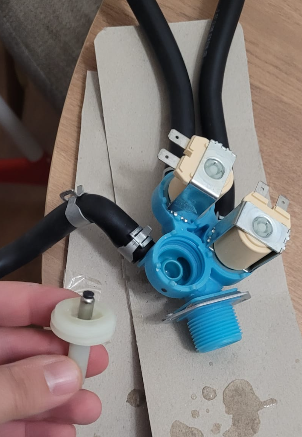

Güncelleme:
Sorun devam etti. her yıkamadan sonra yine sigorta aşırı sıckalıktan dolayı attı.
problem aslında su giriş valfindeymiş. kesin olarak ordaymış diyemiyorum ancak yaptığım operasyonlar şöyle:
makinada 3 yollu valf var.
iki tanesi detarjan haznesine gidiyor, birisi detarjan birisi yumuşatıcı için.
yıkama başında ve yıkama sonuna doğru sırayla su alıyor ve ilgili şeylerle karışıp çamaşırlara gidiyor.
3. valf ise kondens yani yoğuşma işi içinmiş.
yani rezistansla beraber çamaşır makinasının içindeki çamaşırları içerdeki hava ile ısıtıp kurutmaya çalışırken
içerde buhar oluşmasını engellemek için yavaşça su alıyor. bu işlemide bir stopper tarzı aparata yapıyor.
su plastiğin içindeki topa çarpıyor ve tazyikli su yavaşça içeri alınıp buharı soğutup tekrar suya çevirmek için.
bu sırada da su alınıp su tahliyesi yapılmış olunuyor. güzel bir sistemmiş. merak ederdim kuruyan çamaşır suyu nereye gidiyor diye.
bende valfi değiştirmek yerine sökmüşken bir şans vereyim ditip içini açtım filtre temizliği ve içinde hareket edne parçayı yağlama işlemi yaptım.
sonrasında deneme çamaşırı atıp kurttum bir sorun olmadı. umarım sorun çözülmüştür. =)
