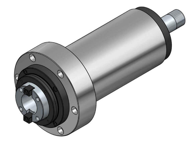

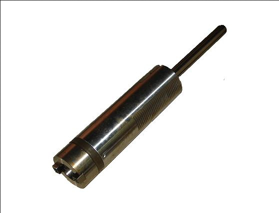

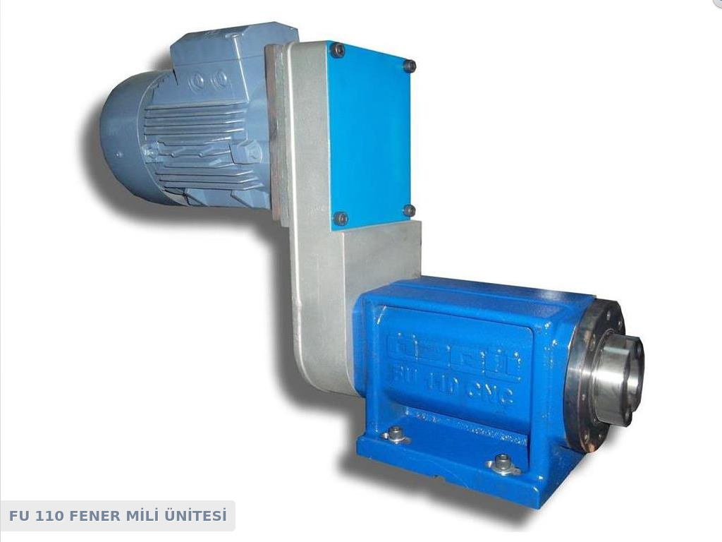

BT30 veya BT40 tipi spindle'ları Türkiye'de temin etmek çok zor. Aliexpress ve Banggood gibi sitelere de güvenemiyorum, sonuçta "chineseum" mallar :) Eğer temin edebileceğiniz bir yer olursa bana da haber verirseniz sevinirim...
Aratınca birkaç tane çıktı ama hepsi yüksek güçlü spindle'lar. Benim CNC'de tutucu ve spindle motor ayrı olacak ve birbirine kasnak/kayış ile bağlı olacak. Ayrıca hızlı takım değiştirmeye ihtiyacım yok (şimdilik), ama sadece rulmanlarla yataklanmış tutucu lazım.
Yav motorsuz spindle kafası aratıyorum hiç çıkmıyor Türkiye'de. Gene Çin'e kaldık galiba.

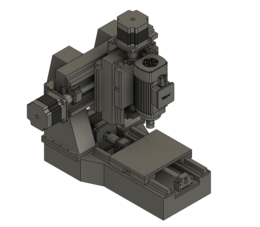

Normalde daha büyük, daha ağır ve daha güçlü bir makine yapmayı planlıyordum. Fakat önceki mesajlarda belirttiğim gibi BT30 ATC tipindeki spindle'ı temin edemedim. Bu sebeple şimdilik işimi görecek 200x300mm işleme alanı olan, işimi görecek minik bir çelik işleme tezgahı yapacağım.
Çok hızlı işlemesine gerek duymadığımdan spindle motor gücünü biraz kıstım. 0.75kw veya 1.4kw spindle motor kullanmayı düşünüyorum. Eksenlerde de 4.5nm nema34 kullanacağım. Makine gövdesinde de daha önceden tecrübe ettiğim polimer dökümü kullanacağım.
Öngördüğüm maliyet 12.000TL ve 15.000TL arasında.
Aşağıdaki görüntü yapacağım makinenin kabaca çizimi, görüşlerinizi ve önerilerinizi bekliyorum.

Çok oturaklı bir makinaya benziyor. Burada çizdiğin gibi İlk etapte ER spindle olsa da olur aslında.
