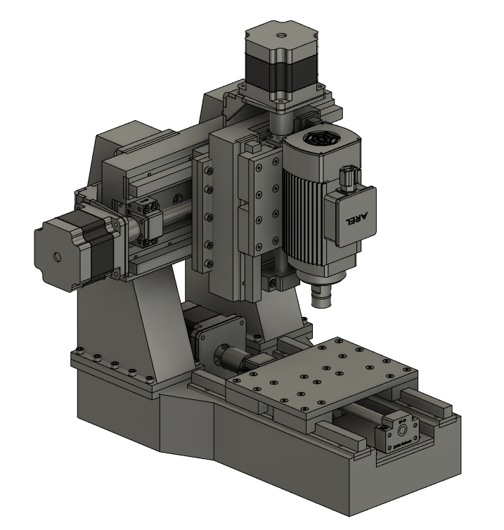

Çelik işleyebilen mini CNC projesi

Makinemin çizimini kalıbı dâhil tamamladım, maliyet hesabı sonucunda da yaklaşık maliyet her şey dahil 8500TL civarında çıktı.
Malzemeleri sipariş ettikten sonra yapmaya başlayacağım. Gelişmeleri sizlerle paylaşacağım.

Şimdi firma ile görüştüm. Aşağıdaki sistemi tavsiye etti:
Spindle olarak da şunu kullanacağız:
X ve Y eksenleri doğrudan tablayı hareket ettirecek. Z ekseni köprüye sabit olarak bağlı olacak ve sadece aşağı yukarı hareket edecek.
Reactions: fmy
Sırf ağırlık ve kapladığı yeri düşürmek için 2.2 kW veya 3.7 kW olanı tercih edeceğim herhalde. Bir diğer dezavantaj da sadece 380 V üç fazlı olarak çalışması. Atölyede üç faz var ama gene de monofaze olmasını tercih ederdim.
