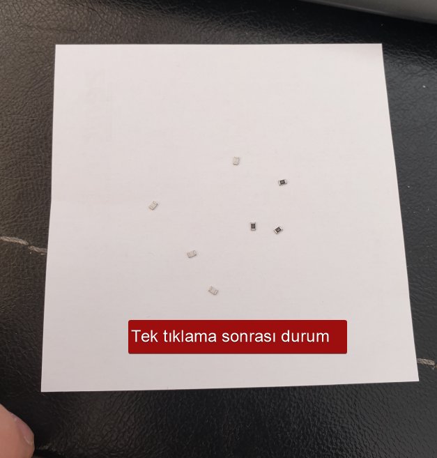

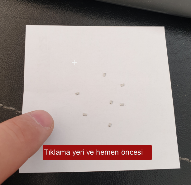

Ben 805 smd dirençleri 10x10cm gibi bloknote şeklide eşantiyon olarak dağıtılan bir kağıt üzerine ihtiyacım kadarını döküyorum. Yazısı yukarı gelenleri seçip kullanıyorum. Bunlar bitince kağıda parmakla yukarıdan vuruyom bir kısmının yazısı tekrar üste geliyor. Sonlara doğru bir iki tane kalınca bazen peş peşe iki-üç kere vurmak gerekiyor. :)
Denemediyseniz tavsiye ederim.
Üstadım tarif ettiğim tekniği ben kullanıyorum ve bende işe yarıyor. Cam gibi düz yüzeye tam paralel olan kağıtda bu yöntem işe yaramaz, etkinliğini artırmak için kağıda hafif kubbe gibi bombe veriyorum (kağıtta titreşim oluşmasına yetecek kadar deformasyon), kağıtta oluşan titreşim dirençleri ters yüz etmeye yetiyor.
Dirençleri kağıda mümkün olduğu kadar üst üste gelmeyecek şekilde yayıyorum, her tıklattığımda yüzeydeki dirençlerin bir kısmı yukarıya gelecek şekilde konumlanıyor.
Artık el alışkanlığımı oldu bilemiyorum bana çok pratik geliyor.

Aşağıdaki resimler yukarıdaki mesajda anlatmak istediğimi açıklıyor. Bu denemede 3 tanesi istenen yöne döndü.
37352 eklentisine bak
37353 eklentisine bak
