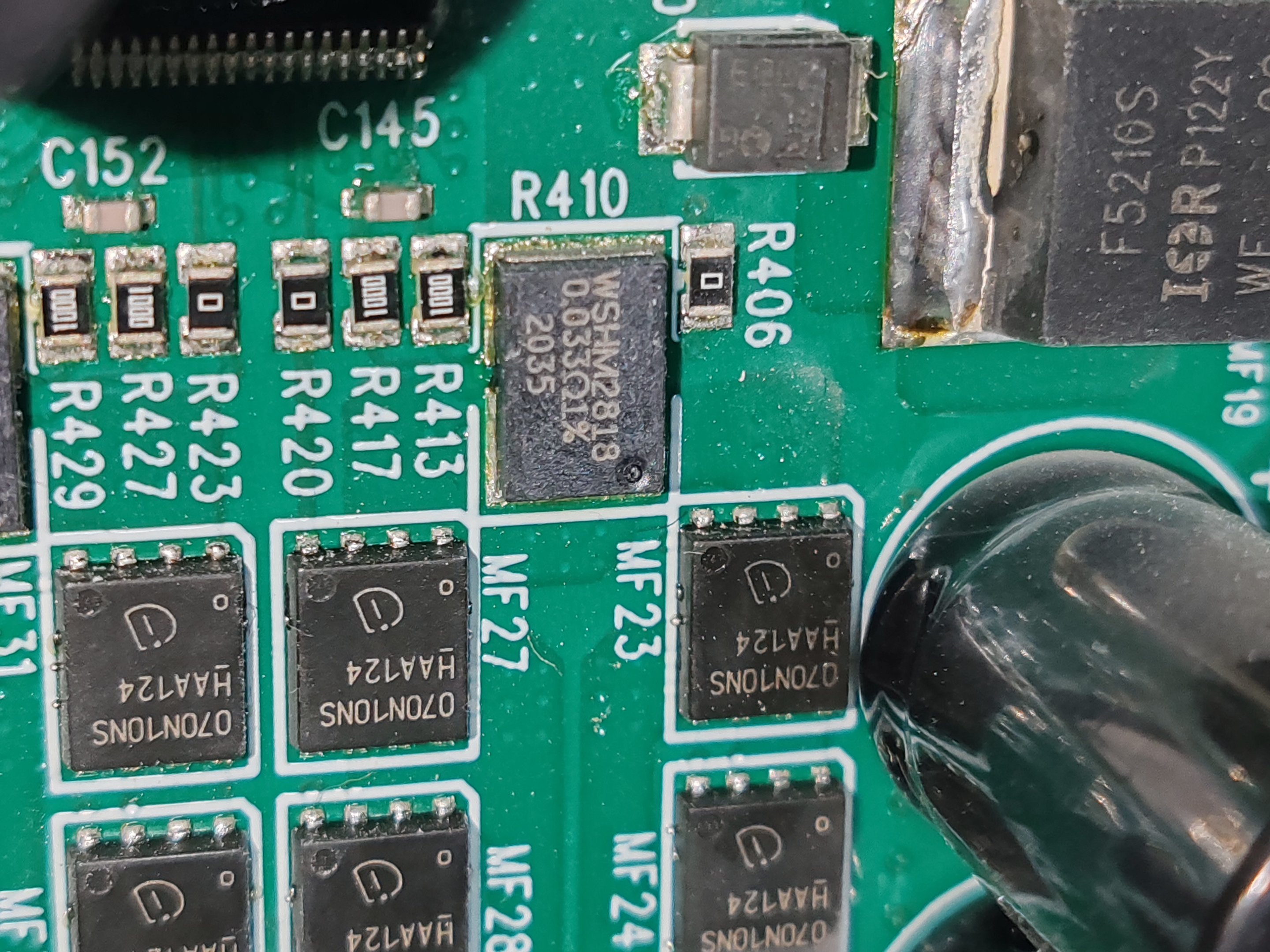

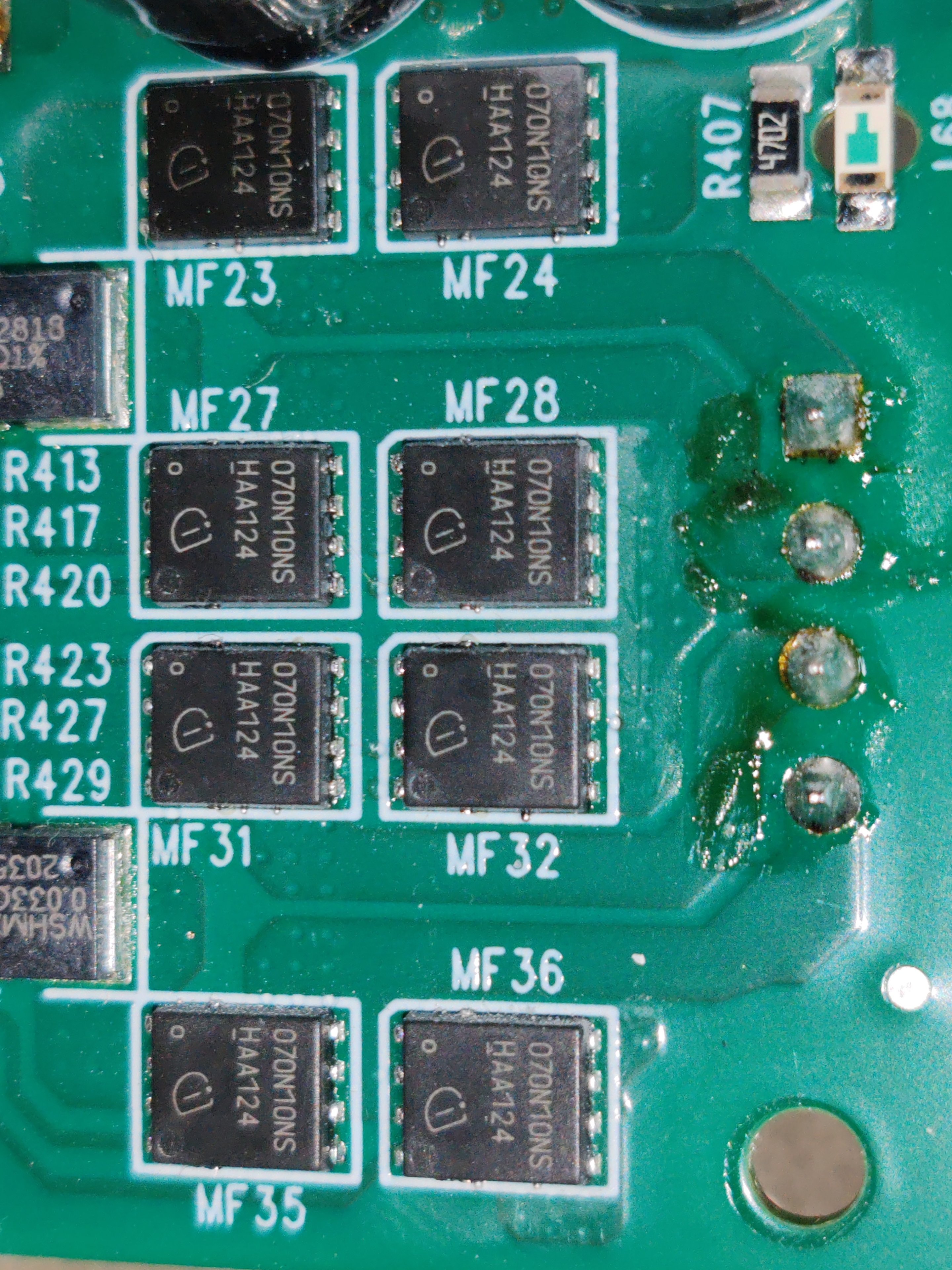

M melihal61 Aktif Üye Katılım 3 Mayıs 2021 Mesajlar 239 20 Ocak 2026 #1 Merhaba görseldeki kart bağlı olduğu soket ten bir step motor sürüyor ve mosfet kısa devre 070n10ns mosfet Türkiye de bulamadım. Yurt dışı temin süresi uzun fikrinizi almak istedim temini konusun da fikirlerinizi bekliyorum Ekler IMG_20260119_235400.jpg 1.6 MB · Görüntüleme: 83 IMG_20260119_235302.jpg 916.5 KB · Görüntüleme: 94
czorgormez Temporary user Katılım 27 Ekim 2022 Mesajlar 2,954 20 Ocak 2026 #2 https://www.ozdisan.com/p/discrete-mosfetler-435/ons-motorola-fdms86181-1045666 100V - 124A kılıf uçları da tutuyor gibi gördüm. aynı zamanda gate voltajları da yakın aralıkta. iç direnci de daha düşük. https://www.ozdisan.com/api/pdf/product/assets/FDMS86181-D_ONS.PDF
