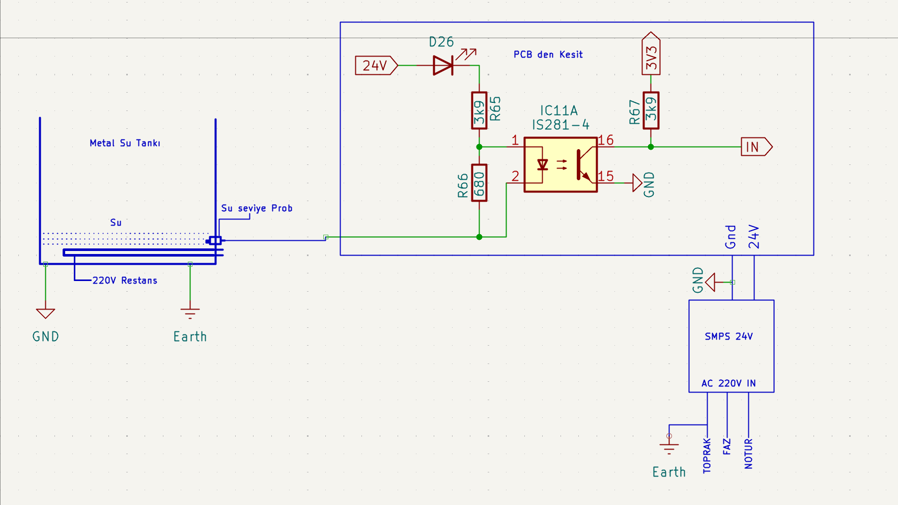

Merhabalar,
Metal su tankındaki restansın güvenliğini sağlamak için resimdeki gibi su seviye prob kullanıyorum.
Su yoksa İşlemci Pini High oluyor. Bu duruma görede Restansı kapatıyor aktif etmiyorum.
Burda danışmak ve sormak istediğim konu ise Su tankı ile tankın montajın yapıldığı kasada metal SMPS (Power modul ) de dıs aksamı metal bu şekilde olduğundan dolayı yukardaki şekildeki gibi Toprak hattı ile 24V DC gerilimin GND leri birleşmiş oluyor.
Bu durumda neler olur ? Sakıncalımıdır ? Bu durumun onune nasıl gecilir.
Teşekkürler.
Not: Kelime hata düzeltmesi yapıldı.
Earth ile GND birleşirse şebekeden gelecek darbelere karşı MCU tarafı savunmasız olur. Sistem çok low-cost tasarlanmadıysa izole etmek gerekir. Optonun LED tarafına besleme vermek için izole DC-DC dönüştürücü kullanmanız gerekir.
bu şekilde kullanılacak ise araya opto koymaya gerek yok sistem zaten ortak şase. optonun herhangi bir izolasyon fonksiyonu bulunmuyor.
ek izole güç kaynağı kullanılmak istenmiyorsa tanka giden gnd hattı da daha yüksek empedanslı ve filtreli yoldan verilebilir. yani tanka aslında sistem GND değil de ledin yanabilmesi veya MCU ADC için anlamlı bir fark oluşturacak voltaj düşümü için gerekli direnç üstünden bağlanabilir.
demek istediğim kuruguyu doğru yaparsan tanka giden sensor iki ucu da 10k gibi bir direnç üzerinden devreden çıkar. yol üzerinden bobin ve kapasite ile filtrelenir. böylece tamamen olmasa da şebeke gürültülerini büyük oranda devrenden uzaklaştırmış olursun.
Hocam acıklama icin teşekkür ederim. Evet Opto nun burda bir anlamı yok dediğiniz gibi GND leri ortak ama kartımız şu an bu şekilde. MCU tarafın beslemesi filtreli o kısımda sorun olmaz diye dusunuyorum. Yukardaki bağlantıyı sormam daki amac Tehlike Risk olusturur mu ? Şu anki şartlara göre Proba girişe birşey ekleme yapabilirmiyiz.
Teşekkürler Hocam.
Bu tasarımda uzun vadede elektrodun krozyona uğrama veya elektrolizden dolayı istenmeyen (kireç vb..) kaplanma durumu var. Bu sebeple sıvı seviye rölelerinin algılama uçlarında AC sinyal kullanılır. Çizimde gördüğüm kadarıyla şebeke gerilimi mevcut. Neden bir sıvı seviye koruma rölesi kullanmıyorsunuz? Mesela SSRC-04 gayet uygun olur. Hem de izolasyon sorunu ortadan kalkmış olur.
Hocam en az 3 tane kullanmak gerekecektir. 3 farklı tankımız var ve hacmi de ufak o yuzden kullanamam sadece bir tanesinde ısıtıcı var. Kendimiz AC calışan ufak bir devre tasarlayabilirmiyiz. Rolenin çalışma mantığını bilmiyorum.
