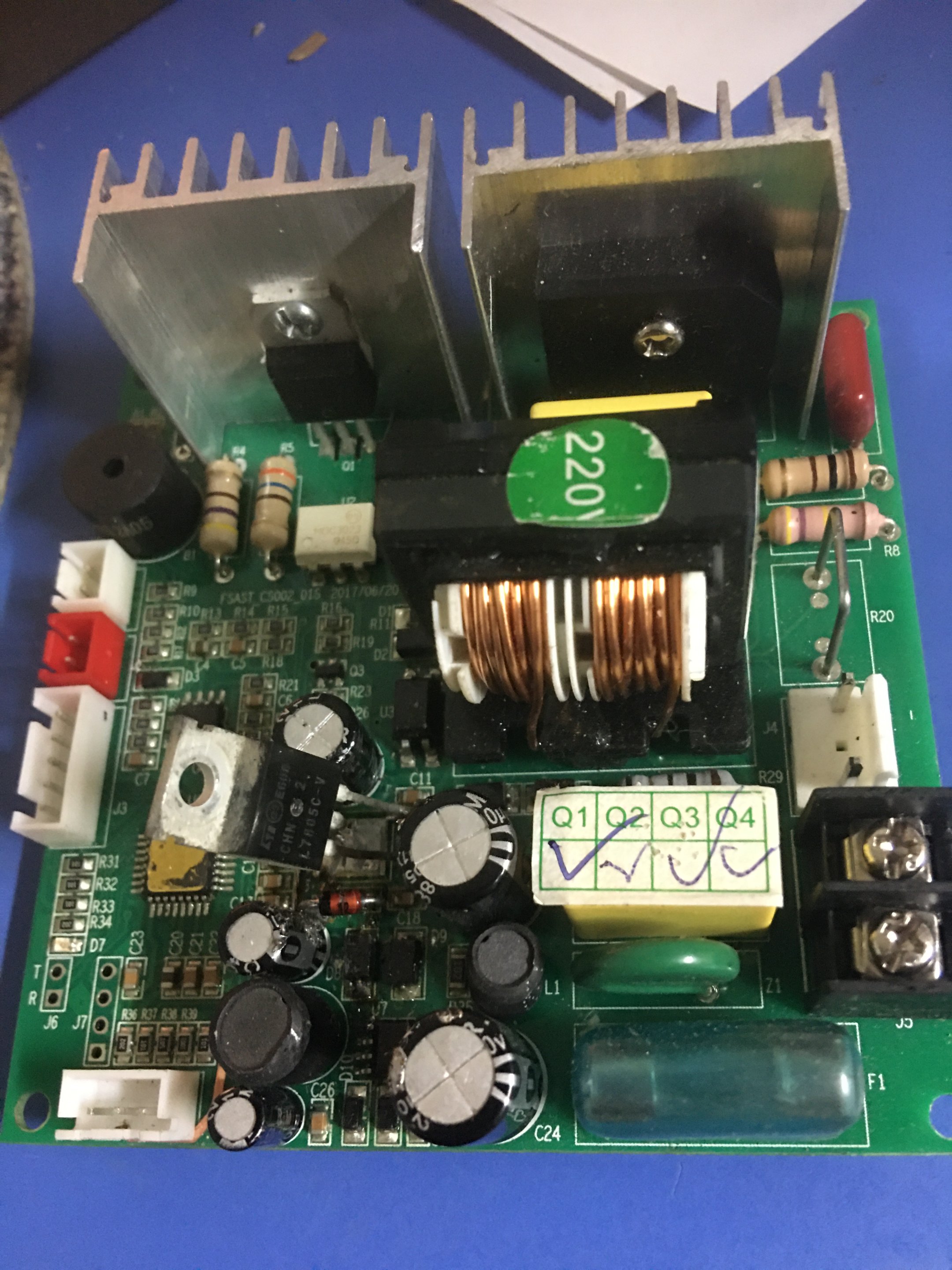

Hamur yoğurma makinesi kontrol kartı arızalı yollar yanmış yaptım 7805 yanık ilk girişi 12volt zener yanmış taktım controller cpu patlamış yapılacak durum yok sanırım içinde yazılım olduğu için.Aklımdan geçensadece önünde devir ayarı var .İçindeki malzemeleri kullanarak ne yapabilirim?Dc motor 16T10A thrytor ile ayar yapılıyor.Bu gate ayağı optokuplör ile yalıtılmış işlemci tarafından basit sadece ayar yapmak için sürülmesini nasıl yapabilirim?

Ortada H köprüsü için yeterli malzeme gözükmüyor. Demek ki tek yönlü dönme makina için yeterli. Makinanım bir çok özelliğinden feragat ederek bir dimmer devresi mantığı ile bu iş yapılabilir gibi gözüküyor ama mevcut kartı o hale çevirmek biraz zor olur sanki. Yinede işkembeden sallamış olmayayım. Forumdaki üstadlar daha iyi yönlendirir.
Ön yargılısınız sanırım , kart bana tamirciden geldi ve üzeinde sadece 7805 i görmekle kasaplık arasında bağ kumanız ilginç o smd 7805 bulunmadığından denemek için takıldı.Bence olaylara biraz farklı yaklaşın
Bütün arızalı parçaları yenileyin, mcuyu da değiştirin ve yazılımını yeniden yapmayı deneyin.
Kartın 220 girişi dahil motor sürücü kısmının şemasını çıkartın.
Resimde solda ve alt kısımda konnektörler var. Bunlar bir yerlere bağlımı?
Vereceğiniz bilgilere göre farklı çözüm önerileri üretilebilir.
Teknik imkanlarınız ve tecrübenizde çözüm üretme konusunda belirleyici olacaktır.
Arkadaşı sanırım bir ben anlayabildim. Arkadaş zaten mcu dan vazgeçmiş. Sadece kart üzerindeki triyak sabit kalmak kaydıyla dandik te olsa bir çalıştırma ve hız kontrol yapma derdinde. Bu nokta da bende mevcut kartın dönüşümünün çok zor olduğunu söyleyip dimmer önerdim.

Opto lar büyük ihtimal işlemciyi korumak için. İşlemcinin olmadığı bir durumda opto lazım olmayabilir. Hatta işlemci ötükse opto çokdan ötük olabilir.
