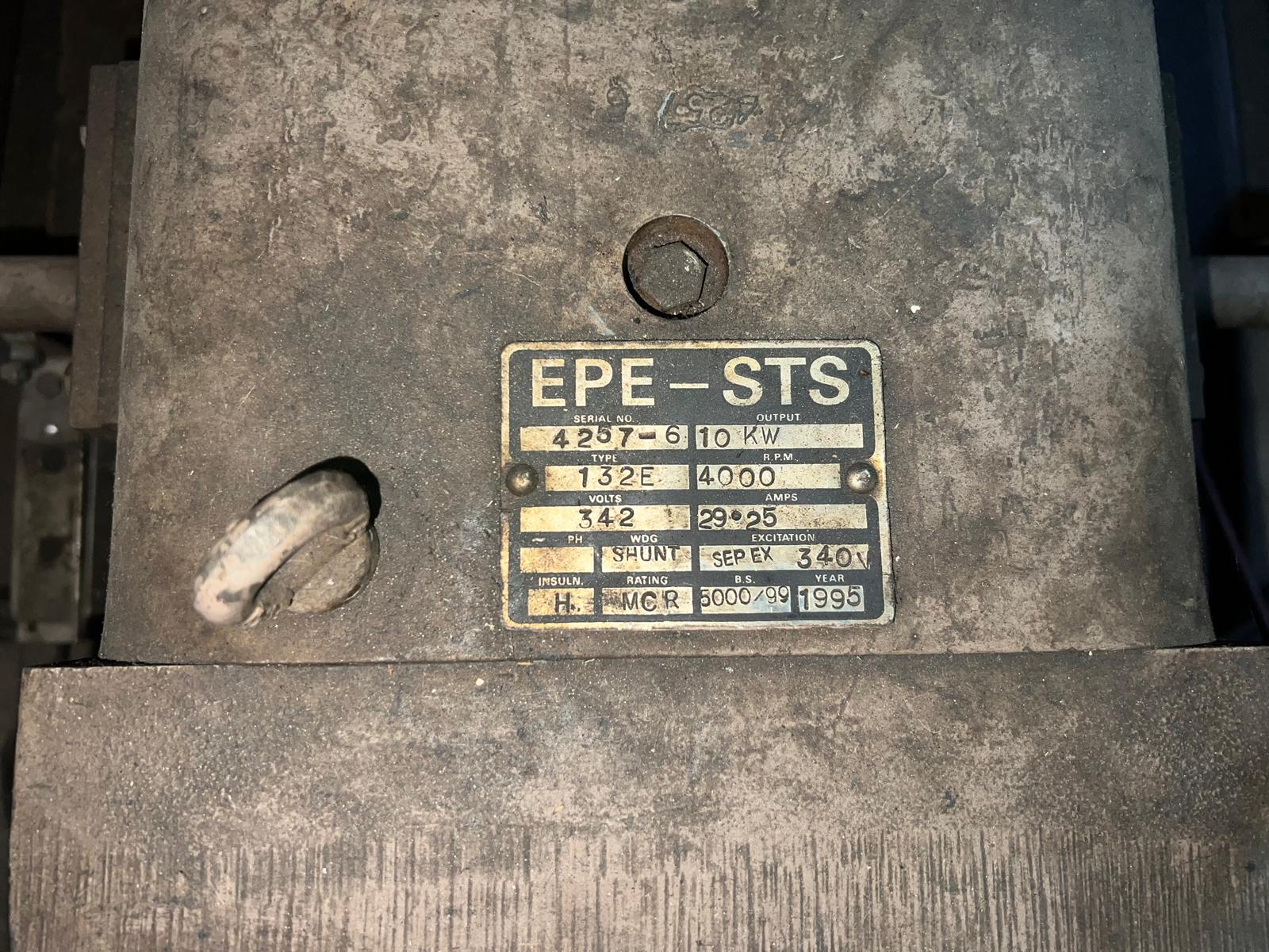

Selamlar,
Okulumuzda bir dizel motora akuple bir şekilde bağlı DC Şönt generatör bulunmakta. Çok eski bir sistem. Bu şönt generatör ile güç ölçümü yapılmak isteniyor.
Generatör 400V DC çıkışa sahip aşağıdaki resimde üzerindeki etiket bilgileri bulunmakta.
Şönt generatörlerde Stator sargısını Endüvi sargısından ayırıp bağımsız olarak şebeke geriliminden elde ettiğim ayarlı DC gerilim ile serbest uyartımlı hale getirmek mümkün olur mu? Neye dikkat etmek lazım?
Amacım motora yada endüvi sargılarına sabit 10KW rezitif yük bağlayıp statora uygulayacağım ayarlı dc gerilim ile generatörün üreteceği voltajı ayarlayıp sabit yük üzerinden yüklenme miktarını değiştirmek. Bunun kontrolü nasıl olur?
Sorun yokki.
Dinamonun 4 kablosunu bulacaksin. Ikisi alan sargisi, ikisi de fircalardan gelecek. Bunlar bir birine bagliysa ayiracaksin.
Alan sargisini ayri bir DC kaynaktan besleyeceksin. Fircalardan da voltaj alacaksin. Alan sargisindan gecen akimi ayarlayarak cikis voltajini ayarlayacaksin.
En basit sekilde dededen kalma yontemle reosta ile uyartim akimini ayarlayip hemencecik deneyebilirsin.
Yalnız makina 4k rpm de verir 10kW ı. Daha alt devirde uzun süre o gücü çekersen(daha düşük voltajda yani) sargılar hasar alabilir.
Güç çıkışı için DC Ampermetre koyacağım mutlaka. Bunun dışında reosta felan iş görür belki ama şönt sargıyı PWM ile sürebilirmiyim diye düşündüm.
Şebeke gerilimini doğrultum 310V DC gerilim elde ettikten sonra PWM ile flyback mantığında alan sargısından geçen akımı kontrol etmek uygun bir yöntem olur mu?
Uygun bir yöntem olur ama uğraşına değmez bence. Onun yerine bir ototrafo, varyak alıp doğrultup çıkış akım değerini gözlemleyerek ayarlayabilirsin.
Bu tür generatörlerin kendine has karakteristikleri ve kullanım yerleri vardır . Mesela seri uyartımlı generatörlerin köpek gibi torku vardır , DC motorlu lokomotiflerde çok kullandık . Diğerlerinin de hakeza ona göre farklı özellikleri vardır . Ona göre de sarım özellikleri olması çok yüksek ihtimal . Öyle keyfe keder cinsiyet değiştirmenin ne kadar verimli-uygulanabilir olacağı kestirilemez .
Bu jeneratör üzerinde ufak bir deney yaptım. DC ayarlı güç kaynağımla 30V DC gerilim uyguladım alan sargısına. Jeneratör milini elimle çevirdiğimde endüvi sargılarından voltaj ürettiğini gördüm. 30V DC gerilimde yaklaşık 30ma bir akım çekiyor. Bu durumda Şönt Sargı direnci 1K diyebiliriz sanırım. 340V dc gerilim uyguladığımda 340ma akım çekmesi lazım.
Burada uyartım akımı için varyak iş görürdü ama dijital kontrol etmem lazım. Bu yüzden şebeke gerilimini doğrultup bir güç mosfeti ile PWM uygulamayı deneyeceğim.
SCR ile kontrolu doğrultucu de yapabilirsiniz
