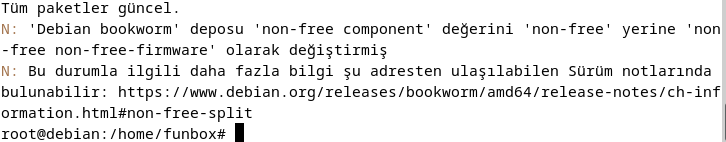

Buradaki kütüphaneleri kendi dosyama ekledim. Şuanda update yapıyor. Bitince VLC kurmayı tekrar deneyeceğim.
VLC yi kurdum, çalışıyor. Yalnız update yaparken aşağıdaki gibi bir uyarı veriyor. Sanırım source.list e girip paket ismini düzeltmek lazım. Ona da ancak Cuma günü bakabilirim.
Yanlış yapıyorsun, Debian 12'de sources.list dosyası aşağıdaki gibi olmalı:
deb http://deb.debian.org/debian/ bookworm main non-free-firmware
deb-src http://deb.debian.org/debian/ bookworm main non-free-firmware
deb http://deb.debian.org/debian/ bookworm-updates main non-free-firmware
deb-src http://deb.debian.org/debian/ bookworm-updates main non-free-firmware
deb http://security.debian.org/debian-security bookworm-security main non-free-firmware
deb-src http://security.debian.org/debian-security bookworm-security main non-free-firmware
