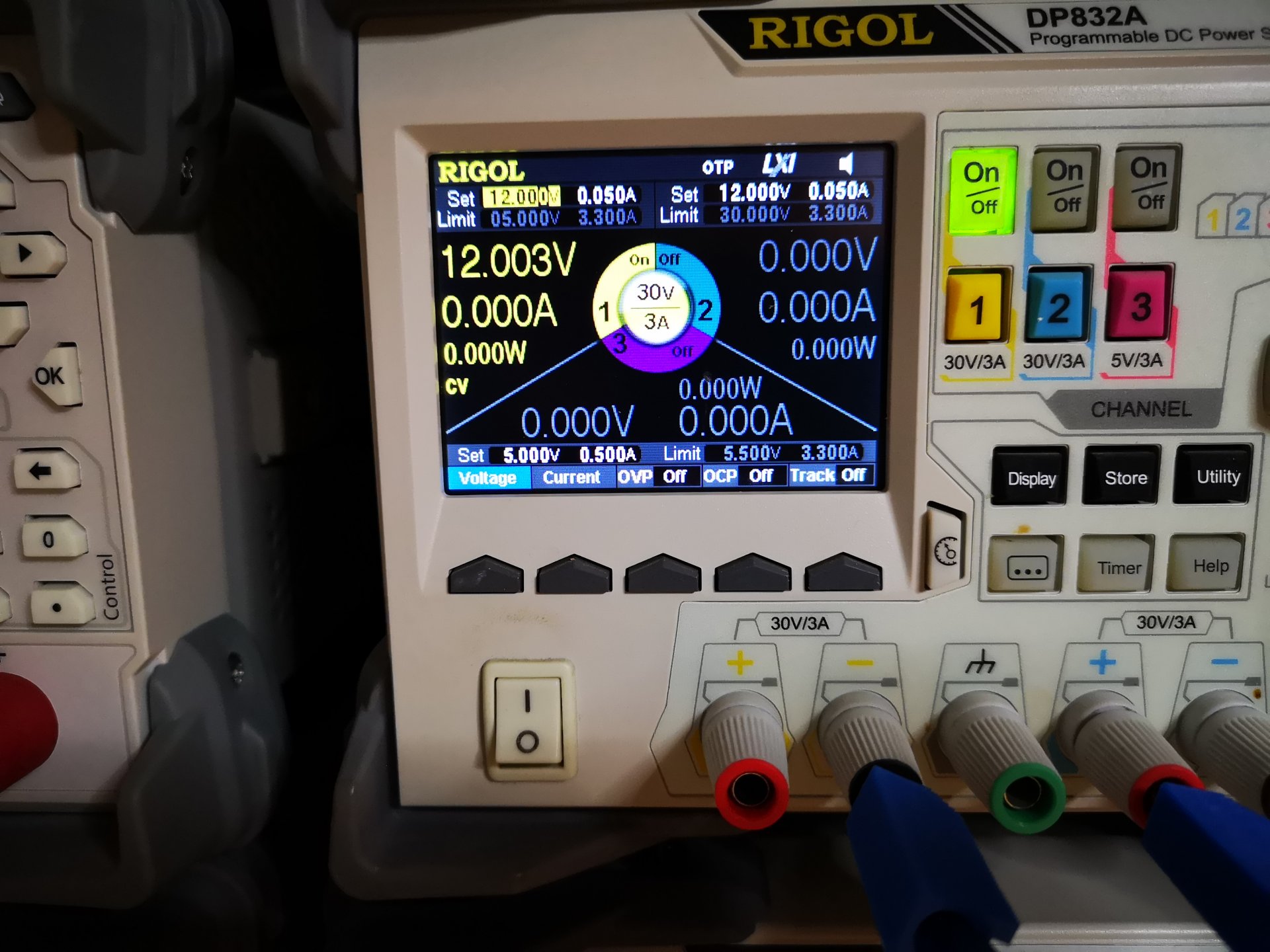

Benim Rigol DP832A nın ekranında ayarlanan değer ve ölçülen değer ayrı olarak yazılıyor. Ama ne kadar gerekli birşey emin değilim. Bence ayarlarken ayarlanan değeri göstersin, ayarlama bittikten sonra ölçülen değeri göstersin. Ayarlanan değeri görmek için de bir düğmeye basmak gereksin (mesela enkoderin butonu)
16172 eklentisine bak
Hiç bu kadar detaya gereksinim duymadım. Madem yapıyorum elimden gelenin en iyisini yapayım diye zorluyorum.
Ayrıca aklımda bir özellik daha var ama sonra söyleyeceğim.
Koca rigolun on-off düğmesine bak yav. Rezillik. Ben daha iyisini yaparım :katil2:

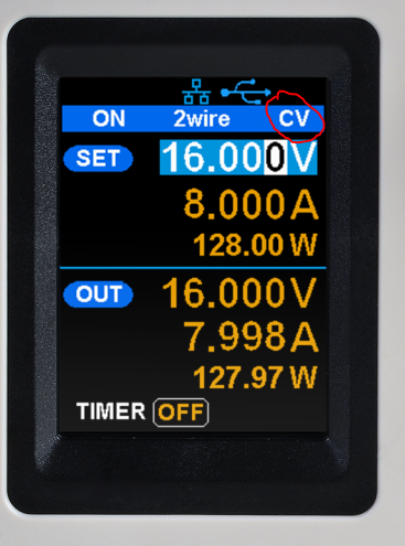

R18 ve R19 dirençleri besleme gerilimi ve opampın çıkışına bağlı olarak transistörün çalışma noktasını belirliyor. Transistor de ledi yakıyor. Bu dirençlerin şu andaki değeri 20-30v civarı için ayarlı. 12v kademesinde çalışırken kısık yanıyor. Bu değerleri 12 volta göre ayarlayınca bu sefer de 30v kademesinde sönmüyor. Benim çözümüm ayrı bir sargı ile opamp beslemesini ayrıp sabitlemek oldu. Kademe değişse de opamp besleme voltajı değişmediği için sorun ortadan kalktı.
Sana önerdiğim çözüm ise transistörü iptal edip opampın çıkışını gerilim bölücü ile arduinonun analog portuna girmek ve bu sorunu yazılımla çözmekti. Madem işi arduino yapacak led yakmak yerine ekrana yazdırmak daha iyi olur diye düşünmüştüm.

Ben de aynı anda birden çok konuyla uğraştığımdan hatırlayamıyorum ne konuştuğumuzu. O zaman ben ledi komple devre dışı bırakayım. Opamp çıkışını analog pine gireyim. Ama bunun hesabını yazılım tarafında nasıl yapacağımı bilmiyorum.
Ben de işin o kısmında sana güveniyordum. :dusun2:
Hallederiz. Biraz mantık yürütmeye çalışalım.
Şimdi sonuç olarak analog pine 0 ile 5v arasında değer girmemiz gerek.
O zaman direnç bölücüyü maks voltajımız olan 30v'a göre ayarlayalım.
Şimdi voltajımız 30v olduğunda opamp çıkışımız 5v olduğuna göre bu değerin analog karşılığını bir değişken içine alırız.
Misal 1023 olsun bu değer.
Buradan kademe bloğuna bir sorgu atıp hangi kademede çalıştığımızı öğrenelim.
Yine misal 12v kademesinde çalışıyoruz.
O zaman bizim değişkenimizin içinde 1023 yok.
Ne var misal 100 var
İşte burası benim tıkandığım nokta.
Bu 100'ü ne yaparsak istediğimizi elde ederiz?
Buradaki matematiksel hesabı bilemiyorum.

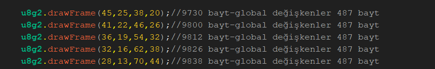

@Gokrtl senin hafızayı dolduran başka birşey var.
Bunların hepsini ekleyerek derledim.
1. de hafıza 9730'du
1 ve 2de 9800 oldu
1-2 ve 3'de 9812 oldu
1-2-3 ve 4 de 9826 oldu
1-2-3-4 ve 5'de 9838 oldu
1 ve 2de 9800 oldu
Ekran kodlarının tamamını kapattım.
Bu durumda diğer kodlar 32% yer tutuyor. Buda 9886 byte yapıyor.
Sadece çerçeveleri açtığımda 33% e çıkıyor ve 10296 byte yapıyor.
10296 - 9886 = 410 byte. Sadece çerçevelerin kapladığı alan.
Şimdi sırayla verileri ekrana yazdırdığım kodları açacağım.
ilk önce Voltaj değerini açıyorum. Bunu açınca hafıza 47% ye çıkıyor. 14592 yeni bytle değeri. 14592 - 10296 = 4296 byte yer kaplıyor.
Şimdi Akım değerini açıyorum. Bunu açınca hafıza 48% ye çıkıyor. 14820 yeni byte değeri. 14820 - 14592 = 228 byte yer kaplıyor.
Burada görünüşe göre Voltaj değeri çok fazla yer kaplıyor. Akım değeri onunla aynı kodlara sahip olmasına rağmen sadece 228 byte yer kaplıyor.
Şimdi Voltaj değerini kapatıp akım değerini açık bırakacağım. Bunu yapmamdaki amaç, akım değeri hala 228byte mı kullanacak görmek istiyorum. Çünkü eğer Voltaj değerini kapattıktan sonra 4296 byte yer tutmaya devam ederse anlayacağım ki kod biloğu ilk çalıştığında bu değeri alıyor, sonraki aynı kodlarda çok cüzi byte larda yer tutuyor.
Evet tam tahmin ettiğim gibi. Aşağıdaki fonksiyonu ilk kullandığımda 4296 byte yer tutuyor.
Sonraki kullanımların her birinde ise 200 byte civarı yer tutuyor.
