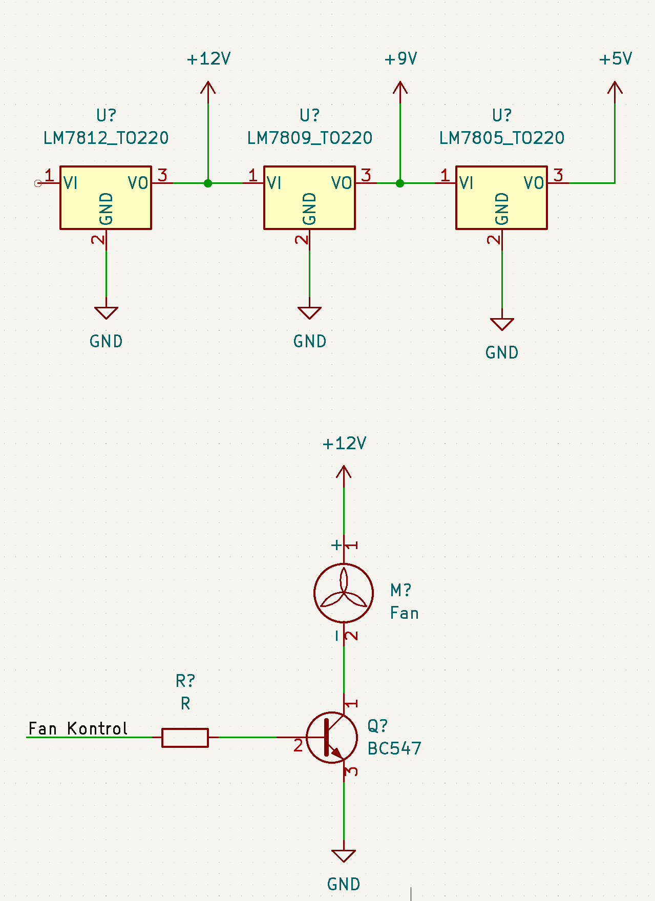

On-Off Üzerinde çalışıyorum.
Kurduğum mantığa göre köprü diyottan sonra ilk önce 7809 regülatörü koydum. Bu 9v ile arduinoyu sürekli besleyeceğim.
Devamında 5v ve 12v regülatörleri koydum. Bunlardan biri display, diğeri fanların beslemesi.
Resimde işaretlediğim yeri arduino kullanarak anahtarlayacağım. Ama bu anahtarlamayı nasıl yapmalıyım?
Benim aklıma bir tek bc547 (SMD olanı) geliyor ama onun da gücü yeter mi?
Bir başka açıdan sadece display ile fanı on-off tuşuna bağlamış olacağım. Diğer 12-26-32v sargıları zaten triyakla anahtarlandığı için hep off konumda. Devreyi direk 220v girişinden anahtarlamadığım için bana garip geliyor bu iş. Alışamadım bu fikre. Acaba doğru mu yapıyorum bu anahtarlama işini?
Sanıyorum senin DC gerilimin 15.6 V olacak. Bu durumda ben regületörleri sıralı olarak bağlar, aç-kapa için çıkışlara transistör koyardım. Yani 7812->7809->7805 birbirini beslerdi. Voltajların her zaman hazır olur ve ileride olası bir değişiklikte başka işler için de kullanılabilir.
Bana göre devre şöyle olmalı.
*Tabi senin bağladıın gibi kondansatörler de bağlı olacak.

16124 eklentisine bak
Tamam düştü jeton. Fan kontrolde zaten bc547 var, ekstradan 7812 yi anahtarlamaya gerek kalmıyor. Ekran hariç herşeyi anahtarlamışım zaten. O zaman bu on-off butonunu sadece ekran için koymam gerek.
Düğmeye her basmam da kendimi 220 yi anahtarlıyormuşum gibi hissedeceğim ama sadece ekranı açıp kapatacağım. Tuhaf bir durum.
Abi bu şekilde bağlandığında 7812 çok fazla ısınmaz mı 12 volt ve altındaki bütün yük 7812den geçecek
Evet ısınır ama toplam çekilecek akıma bağlı. 1.5 A çıkış gücü var. İyi soğutulursa sorun olacağını düşünmüyorum. Tabi doğru hesaplamak lazım.

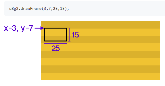

Dün gece mesaide iken çok düşündüm. Bu ekran kodlarının böyle olmaması gerekli dedim.
Bir dikdörtgen çizmek için onlarca pikselin tek tek dizilmesi sakin kafayla düşününce çok saçma geliyor insana.
Sonra kütüphanenin dökümantasyonu içinde frame çizme kodunu buldum.
Daha denemedim ama enaz 50% yer kazanırım diye düşünüyorum.

16129 eklentisine bak
eeprom da takmayacağız gibi. Senin o displayi görünce canım çekti arkadaşımdan rica ettim elimdeki bir malzeme ile 128x64 displayini takas etmesini ben elime geçince kütüphanenin içindeki keywords dosyasında ne kadar komut varsa denerim mutlaka işimze yarayacak komutlar çıkarırım ordan
