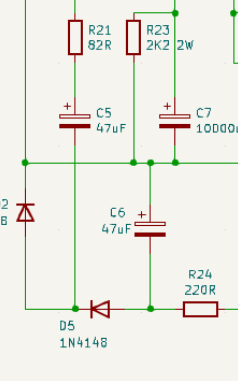

Bu negatif voltajı üreten elemanlar hangileri? Şemanın solundaki 2 tane seri 1N4148 ler mi yoksa şemanın sağındaki 3 tane seri 4148 ler mi?
Negatif voltaj üreteci:
R24 ün sağında -2.1 olması lazım.

R24'ün sağında +5v var.

R24'ün sağında hala 5v var. Oradaki 1n4148 leri değiştirmeyi düşünüyorum.

Dün gece en son oradaki toplam 5 diyotu değiştirdim ama kar etmedi.
R24 u soktugunde sol tarafta kac volt goruyorsun? R21'i kontrol ettin mi?
Şimdi ona bakıyordum. Söktüm ölçtüm. Değeri 14K ya kadar çıkmış. Yenisi ile değiştirdim ama hiç bir fark olmadı.
Şuanda sağ tarafında 5V, Sol tarafında 0.850mV var.
R24 u soktugun halde C6 uclarinda negatif gerilim elde edemiyorsan
suclu D2, D5, C5, C6, R21 den birisidir. Yalniz R23 un akim cekmesi gerekir. Gerekiyorsa R23e paralel bir seyler baglayip biraz akim cekmeyi dene.

R24'ü söktüm. C6 uçlarına + ve - probları doğru şekilde bağladım. Burada +40VDC görüyorum. Negatif voltaj yok.
D2, D5, R24'ü değiştirdim R21'i ölçtüm 82R gösteriyor. C6, C5'i ölçtüm 44uF değer veriyorlar.
R23 den akım çekebilmek için Uçlarına 15R 25W alüminyum direnç bağlasam yeter mi?
