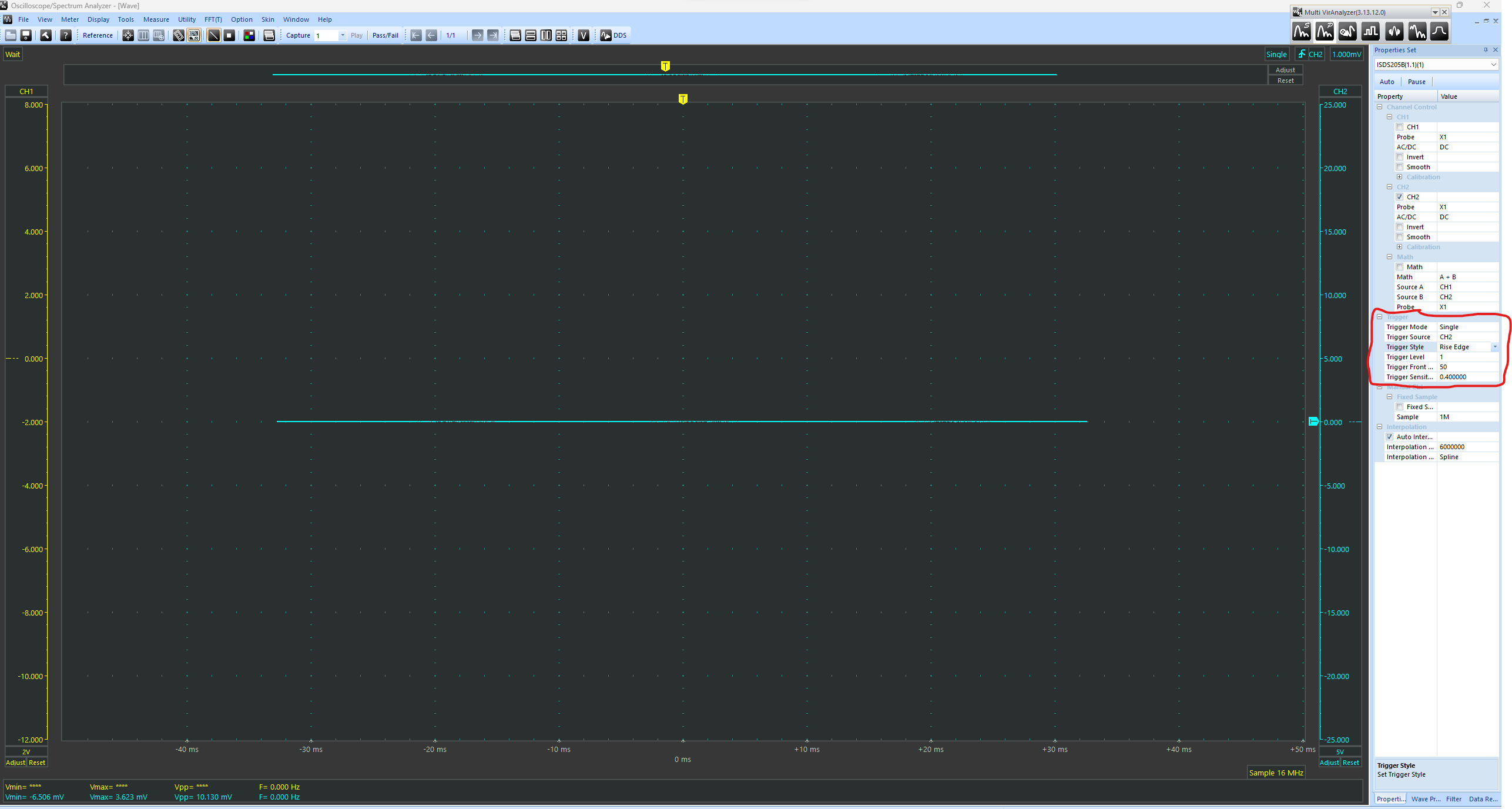

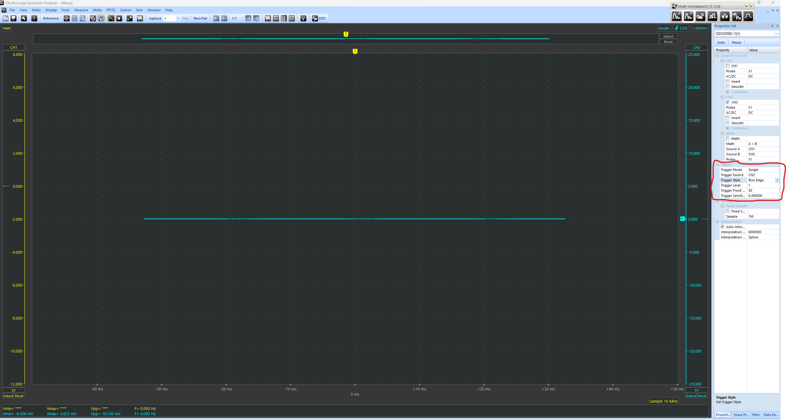

Trigger ayarları nasıl olmalı? Hiç hareket yakalayamadım.

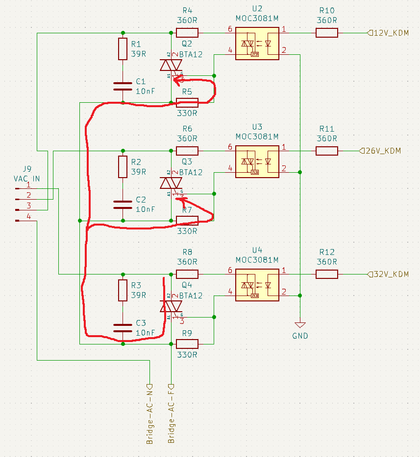

Tetiklenen bir triyak 330 ohm'lar üzerinden diğer ikisini de tetikleyip 1.2.3. no'lu trafo uçlarını kısa devre ediyor. Sorun bu olmasın? Eyvah! :facepalm1:
Moc3081 "zero cross" özellikli bir opto ve sanırım bunu yapabilmesi için o 330 ohm'lara ihtiyacı var. 330 Ohm'ları çıkarıp atsak ve zero cross olmayan bir opto kullansak sorun çözülür mü?

Konunun tamamını okumadım belki daha önce fark eden olmuştur. Ama şemada triac ın A1 ve A2 uçlarının ters bağlı olduğunu söylemek istedim.
Datasheet'e göre bağlantı yaptım.

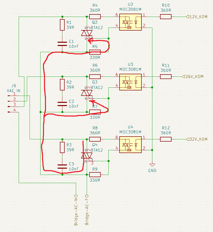

Mantıklı bir tesbit ama net cevabını ben veremem.
Sadece yorum yapabilirim.
Görünüşe göre akım yönünü ters çizmişsin. OK ların yönü ters tarafa bakmalıydı. Çünkü A2 den giren akım A1 den çıkıp aşağıya doğru devam ediyor.
Eğer 330R dan geçip tetikleme yapsaydı bundan kendi tetiği de zarar görürdü. Datasheet deki çizim de bu yönde olduğuna göre o kadar büyük hata yapmamışlardır diye düşünüyorum.

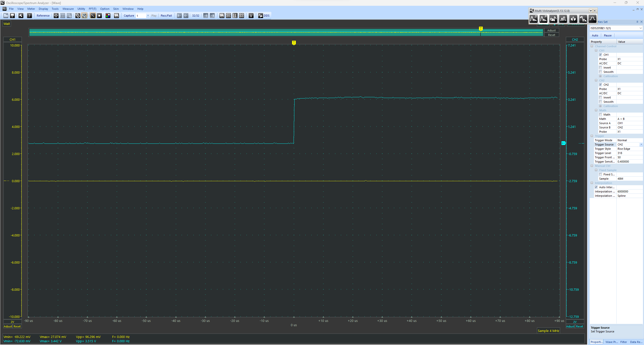

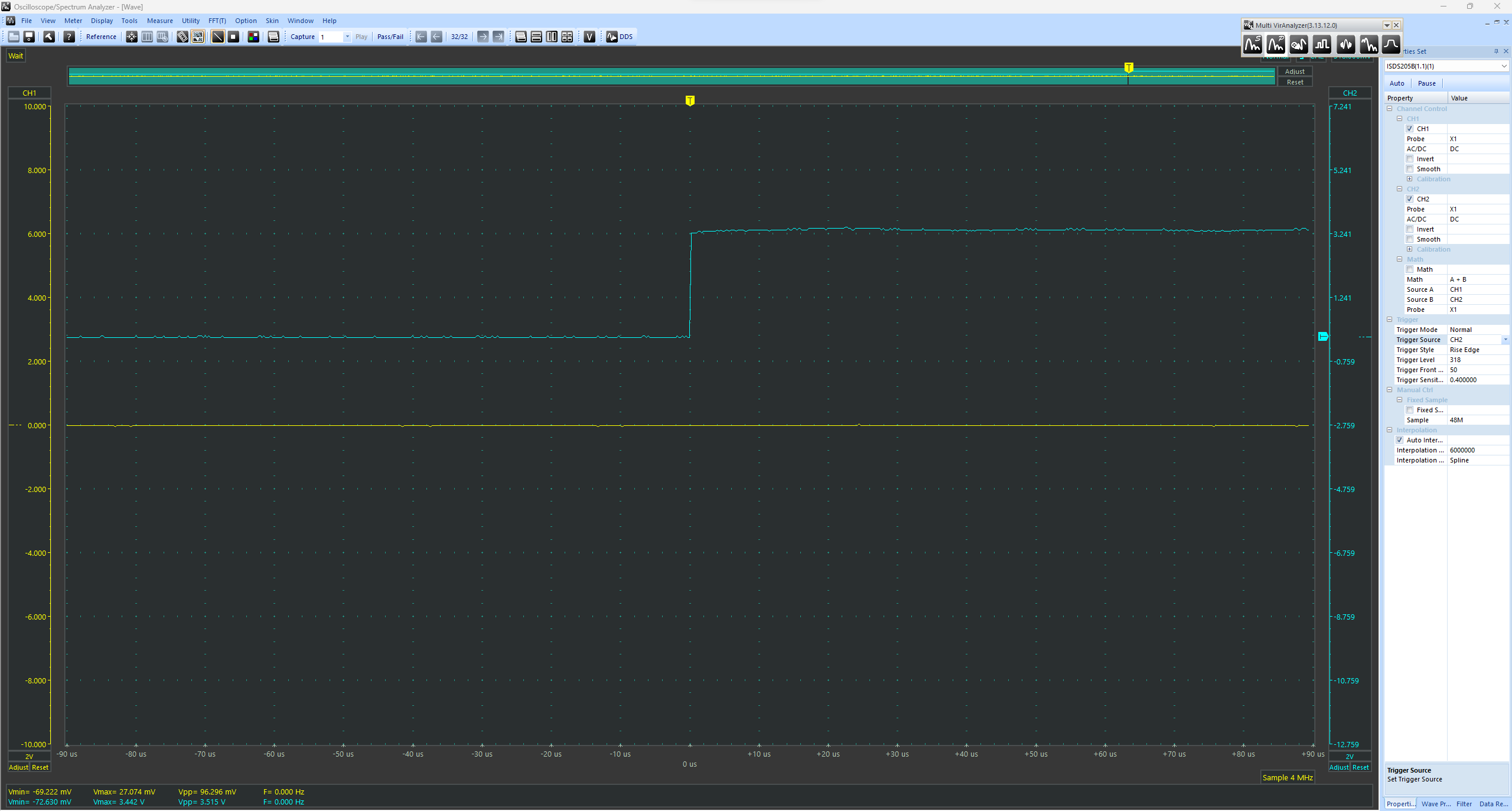

Eğer yanlış ölçmediysem;
Pico da 12v kademesini direk açmak için ilgili pinini HIGH yapmıştım.
1.Kanaldaki (Sarı Olan) görüntü bu pine ait. Tetik aldığı anda HIGH oluyor.
2.Kanaldaki (Mavi olan) görüntü ise 26v kademesinin pini. Bu pin normalde LOW osiloskop ile ne kadar uğraştıysam tetik yakalatamadım.
Ya pico işini iyi yapıyor ve pinleri anlık olarak HIGH yapmıyor, yada ben ölçümleri hatalı yapıyor olabilirim.
Gökhan sample rate'i gene aşırı düşürmüşsün. 1 kHz ile sample ediyorsun, GPIO da 1 ms de yükselmiş gibi duruyor :D
Sample rate (örnekleme hızı) konusuna hep dikkat et. 1 MHz in pek altına inmemeye çalış. Ne zaman inebilirsin? Değişim yavaş ise ve sen de çok uzun bir süreyi kapsayan veri toplaman gerekiyorsa mecbursun. Ama böyle bir durum yoksa, her zaman mümkün olan en yüksek örnekleme hızını kullan.

Sonunda düzgünce yüklemeyi başardım. Kart Kütüphanesinde 3-4 versiyon geriye gitmem gerekti.
Sonrada osiloskopu bağlayıp Test yaptım.
Sarı kanal Normalde LOW olan bir pine bağlı. Buradan tetik alamadım. Demek ki pico ilk açılışta rastgele HIGH olmuyor.
Mavi kanal 26v kademesi için HIGH yaptığım kanal. Picoya güç verdiğimde tetik çalıştı ve yakaladı.
Her şey yolunda gibi.

aklında olsun anlık görüntüler yakalamak istediğin zaman trigger modu "normal" de olmalı ki osiloskop anlık olayları yakalayabilsin
