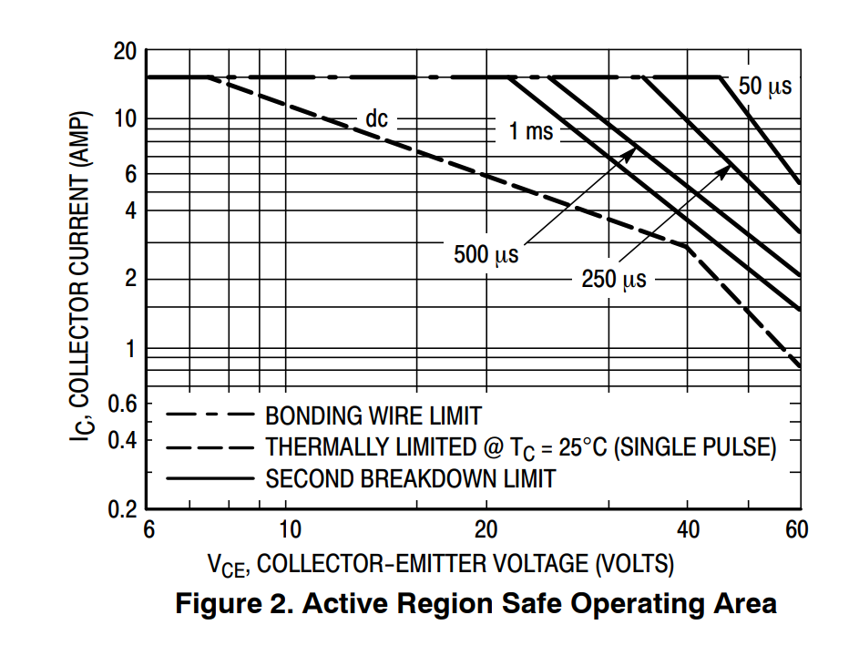

Pass transistörlerin sıcaklığını yakından takip etmen lazım. Çok kısa zamanda aşırı ısındılar herhalde.
Elektronik yükün durumu ne? Sağlam mı?

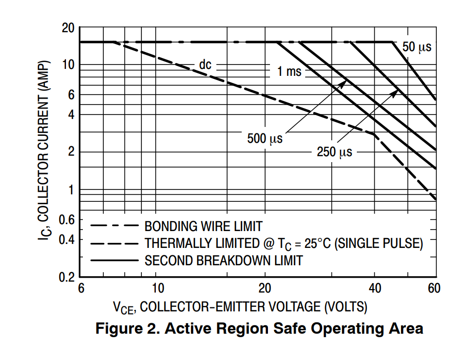

Transistörlerin yanma sebebi SOA "Safe Operating Area" dışında çalışmaya zormalan. Forumda daha önce bu konuya değinilmiştir ama nerelerdedir kim bilir?
Dikeyde kollektör akımı, yatayda kollektör emiter arasına düşen gerilimi görüyoruz. Kesikli çizginin altında kalan alan DC yani seni ilgilendiren kısım. Bu çizginin üstüne çıkarsan transistör bozulur. İşin içinde bu sınırı aşağı çeken bir de sıcaklık konusu var tabi.
Transistörün kollektör emiter arasına düşen gerilim, bu esnada geçen akım ve Junction sıcaklığı (gövdeden ölçülen değil) için güvenli sınırları belirlemen ve dışına çıkmaman lazım.
Dikkat edersen trafo sargısını anahtarlayarak değiştirmenin verimlilik dışında bir etkisini daha göreceksin. Kollektör emiter gerilimi düştüğü için tabloda sola doğru, yani daha güvenli bölgeye kaymış oluyoruz.
Bu arada patates bir transistör için SOA sınırlarının belirsiz ve muhtelen çok kötü olduğunu söylemek lazım.

Grafik okumayı - yorumlamayı bilmiyorum. Daha önce evet konuşmuştuk ama bende bulamadım.
Grafikte soldaki dikey çizgi transistörden geçen akım. Mesela 3A (2 ile 4 arasındaki çizgi) noktasından sağa doğru bir çizgi çizdiğini düşün. Şimdi aynı şeyi yatay uzanan kollektör emiter voltaj hattı için de yap. Mesela 40V noktasından yukarı doğru çizgi çek. Bu iki çizginin kesiştiği nokta garafikteki kesikli çizginin üzerinde bir yerde olmamalı.
Kesikli çizgi kesintisiz doğru doğru akım için geçerli. Yani bizim güç kaynağımızdaki gibi. Diğer çizgiler geçici bir süre için dayanılabilecek anlık sınırları gösteriyor.
Tabi bu sınırlar 25 derece için geçerli. Ve bu sıcaklık transistörün gövdesi değil, içindeki yapının sıcaklığı. Yani gövdeden ölçülenin üzerinde olacağı net.
Not: Kollektör emiter voltajı adı üstünde bu iki bacak arasına düşen gerilim. Senin durumda trafonun 30V sargısını kullandığını düşünürsek çıkışı 1V ayarlayıp yüklendiğinde durum epey vahim oluyor yani. Köprü diyot çıkışındaki ana kapasitör gerilimi -1V kadarı kollektör emiter arasına düşmek zorunda.
