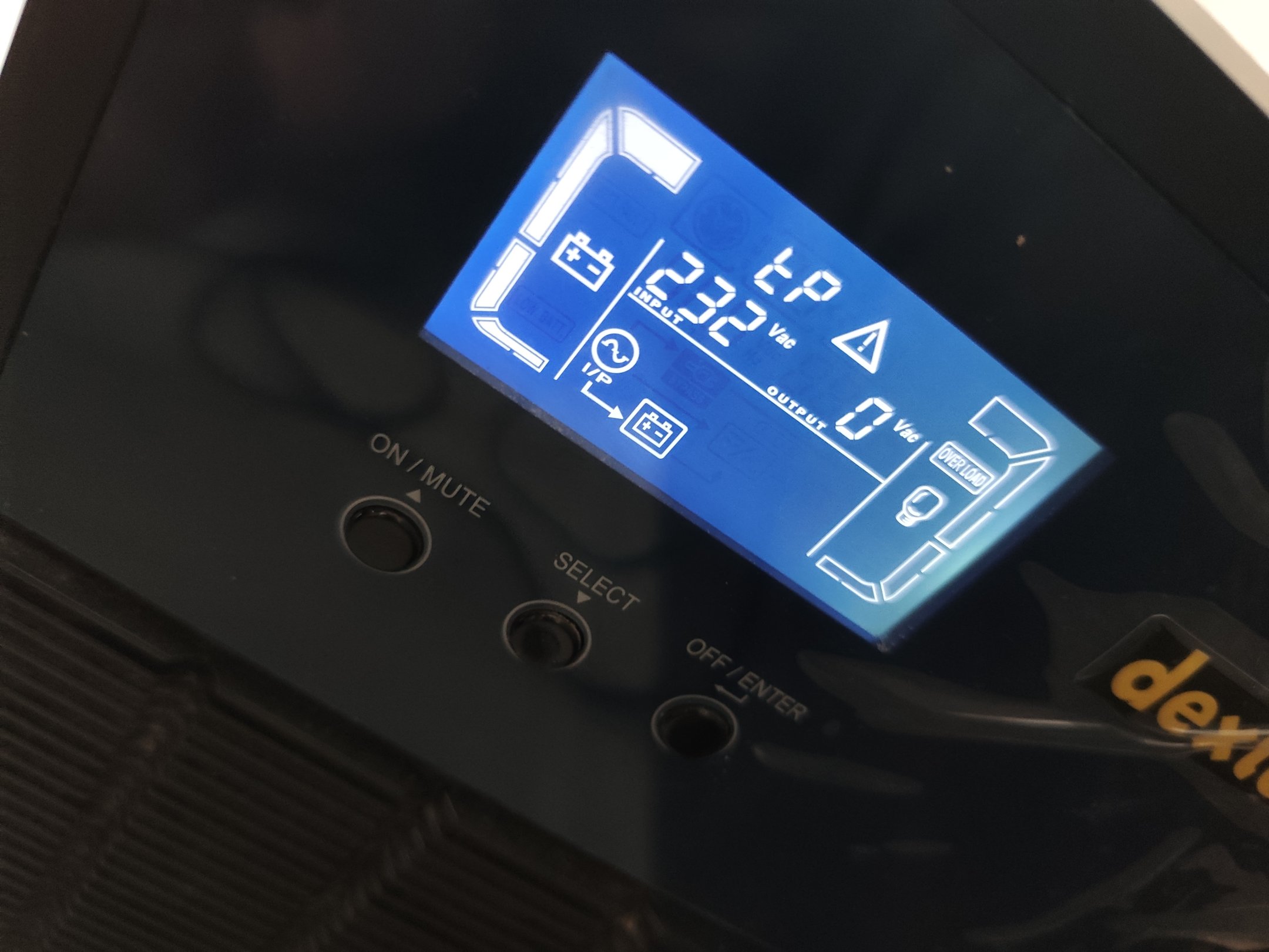

dexter 3kw ups var. bataryalarını değiştirdim.
mosfetleri ve diyotları kontrol ettim. sorun yok. inverter batarya ile çalışıyor. 220v çıkış vermiyor. kesik kesik bip sesi veriyor. 3dk sonra ekran kapanıyor. sürekli beep sesi veriyor. şebeke ile bagladıgımda aynı sorun devam ediyor. çıkış 220v vermiyor. ama ekran kapanmıyor. desteğiniz bekliyorum .teşekkürler
yasin hocam videoyu izledim. ntc sensorlerinden bahsediyor. 2 tane ntc sensoru var . ikisinide baktım. multimetre ile sorun yok. videodaki 220v ups çıkışı veriyor. benim ups 220v çıkış vermiyor. video için teşekkürler. cozum arayışındayım.
Çıkışta gerilim okuyamadığınıza göre demek ki ntc gibi bir sensör devresi (güvenlik koruması) bir şeyi arızalı gördüğü için çıkış vermiyor olmalı.
