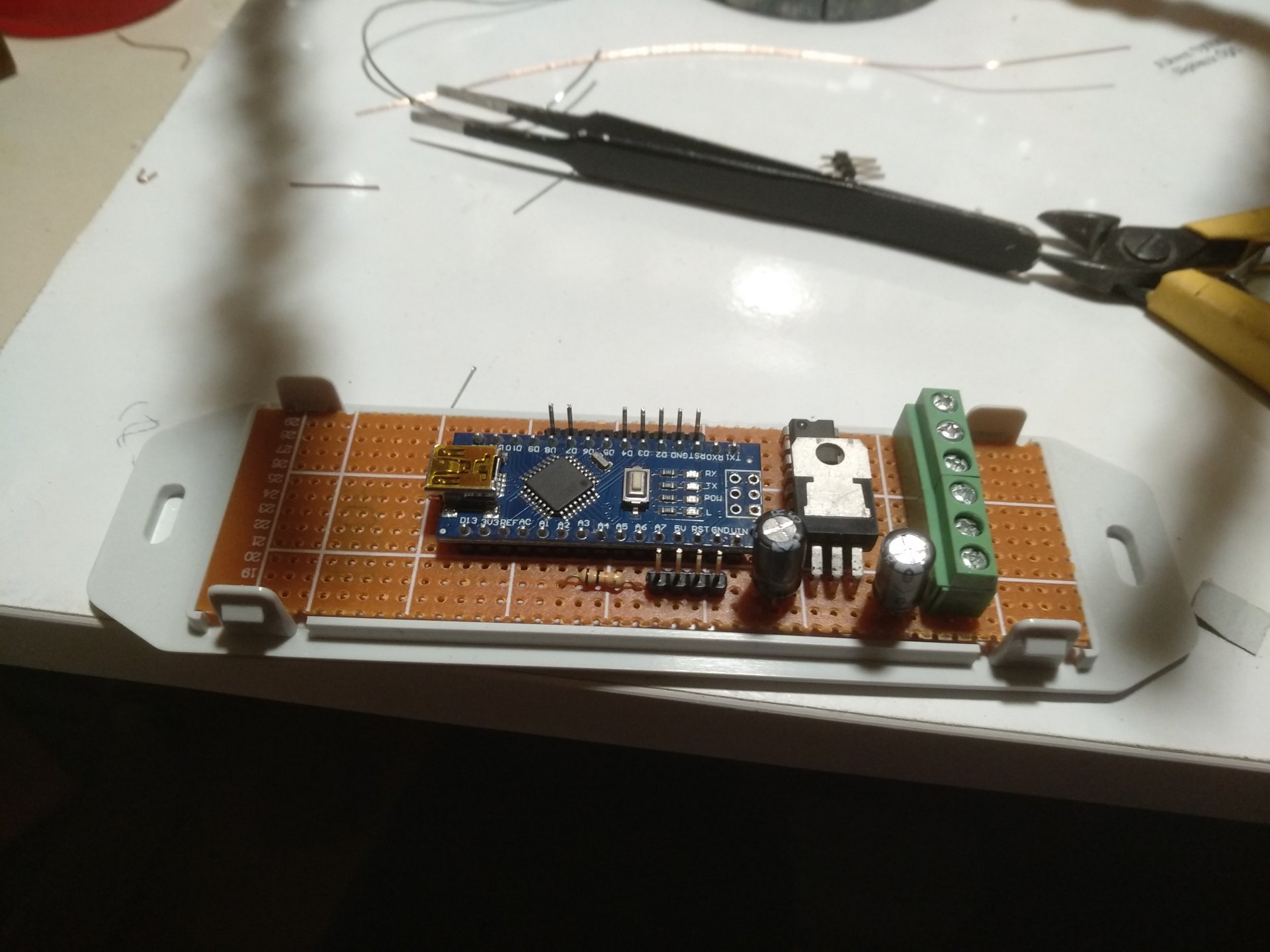

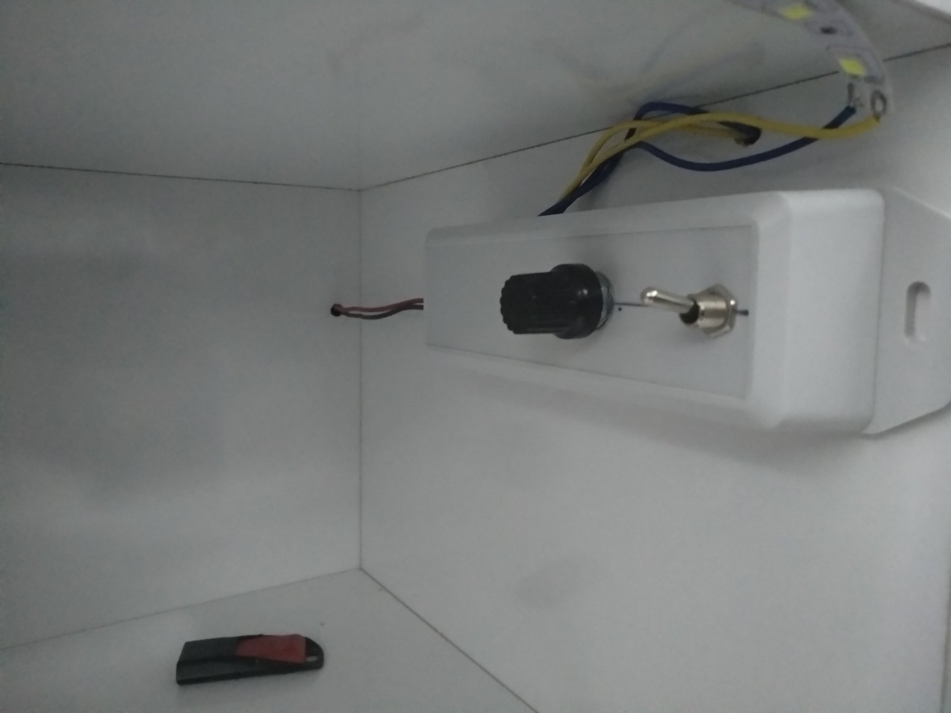

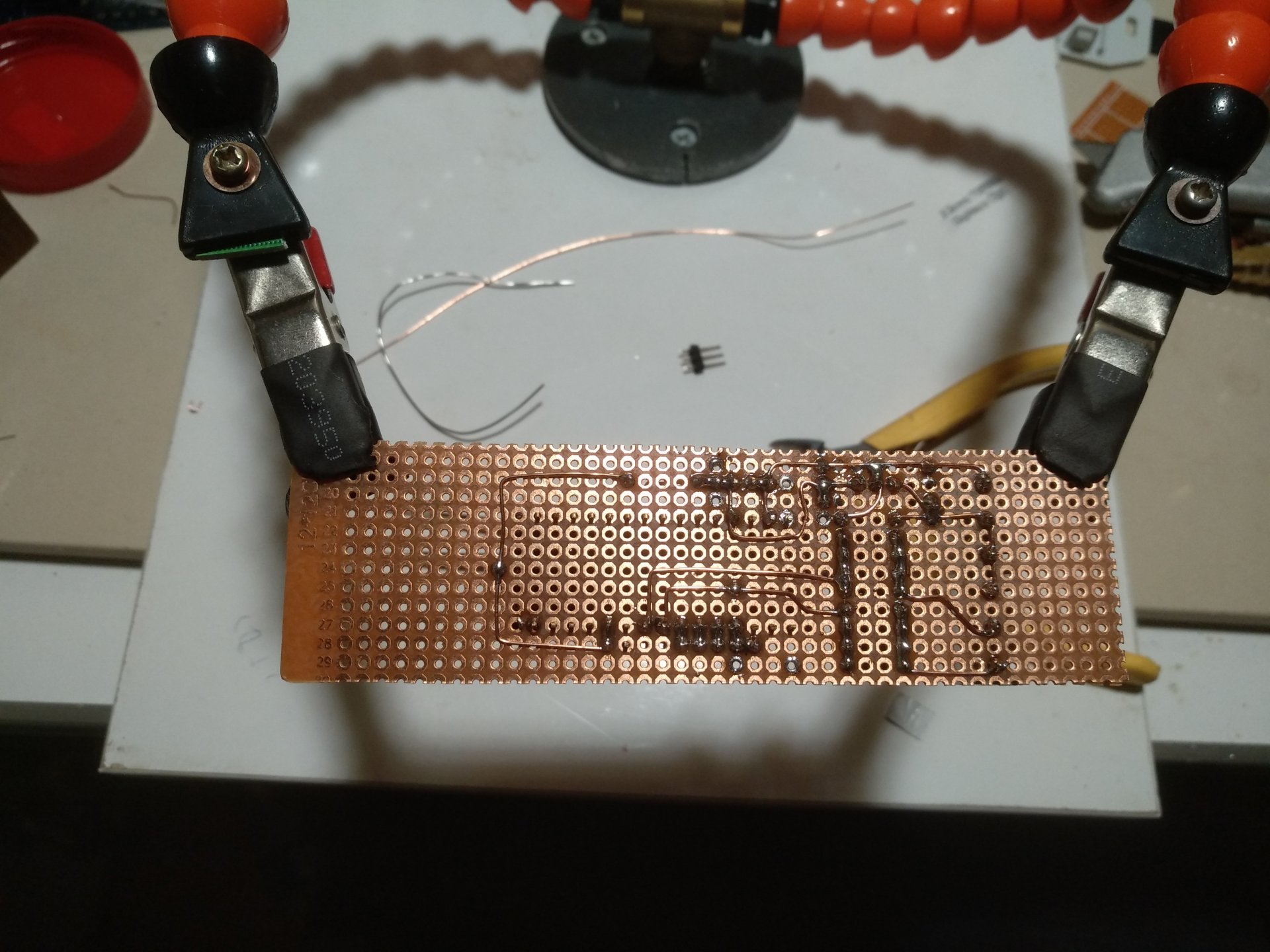

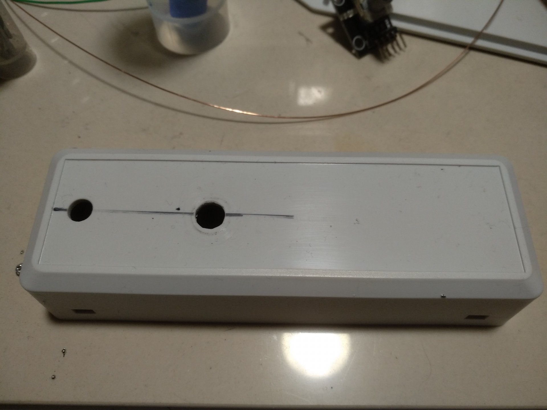

Çocukların ortak çalışma masası var. Toplamda genişliği 3mt civarında.
İki çocuk masayı aynı anda kullanabiliyor. Ben de iki tarafı ayrı ayrı açılıp kapatılabilen, dimlenebilen bir sistem yaptım.
Arduino Nano, şerit LED, uln2803 entegre var.

Öyle her probleme mcu 'yu yapıştırısak cari açık büyür. Mculu projelere vergi gelmesi lazım.
Sadece PWM dimmer gerekiyorsa şu basit devreyi kullanabilirsiniz:
İki ayrı şeridi tek anahtar ve tek rotary ile kontrolün başka yolunu bulamadım. Dediğiniz gibi Arduino Nano ucuz değil. Belki 16f1846, 16f876 yada 16f777 gibi piclerle çözülürdü ama kristaldi, ccs programıydı, pickit yazılımıydı. Uğraşmak istemedim. Sevmesem de Arduino bu konuda temiz. Programlayıcı ayrı yazılım, yükleyici ayrı yazılım uğraştırmıyor.
Cari açık büyüdü zaten. O yüzden acıtmıyor artık :cheeky4:
