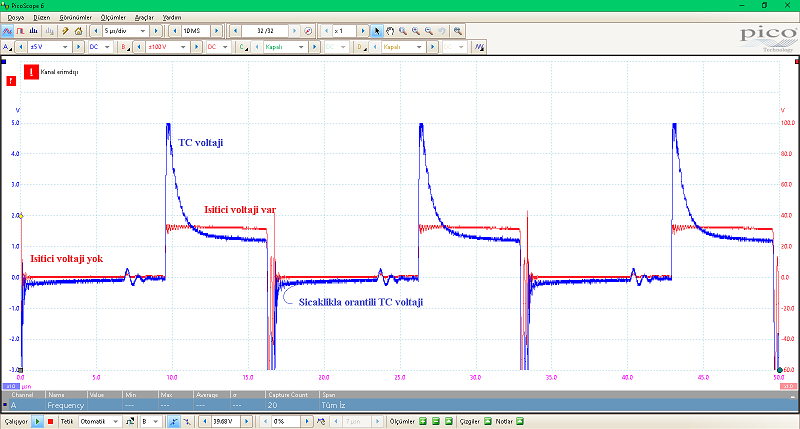

Asagidaki ekran goruntusu, isiticilar bagli degilken elde edildi. Mavi grafik TC uclarindaki sinyal. Dogrudan havyanin TC cikisi herhangi bir amplifikator falan yok. Kirmizi ise sekonder taraftaki dogrultucunun cikisi.
Asagidaki grafik ise isiticiya voltaj verildiginde dogrudan TC uclarindan alinan voltaj.
Isiticidan akim akarken TC uclarinda dehset bir gerilim (mavi grafik) olusuyor. Isiticilara uygulanan gerilim sifir oldugunda (Kirmizi grafik low oldugunda) TC uclarinda gerilim olusuyor fakat bu da dehset buyuk.
uV bilemediniz mV seviyelerinde bekledigim TC gerilimi 100mV dan cok yuksek.
Haliyle TC uclarinda isiticdan akim akarken cok yuksek voltaj olusmasi, sectigim TC amplifikator icin max giris gerilimi esigini asiyor. Ustelik bu amplifkator cipini kullanmayi da luks hale getiriyor. Cunku sinyal seviyesi cok cok yuksek.
Siradan bir opampla bile bu sinyali yukseltebilirmisim.
Isitici on oldugunda akan akim TC icinden de mi akiyor anlamadim scop 2v ustunu kirpmis. Ustel sinyalin yayvanlastigi kismi 4V civarinda olctum. Yani daha da yuksek aslinda.
Nasil olurda isiticidan akim akarken TC uclarinda 4V dan fazla gerilim olusur?
TC uclarini 470 Ohm ile yukledigimde sinyal duzeldi. Fakat isiticidan akim akmaya basladiginda ustel ziplama cok garip.
Hani isitici soguk iken fazla akim cekse bu TC den de gecse ve TC de gerilim dusumu yapsa diyecegim ama cok da mantikli bulmadim. 60Khz de isitici sogumaya firsat bulamaz ki.

Bir diger teslik de, ustteki grafikte TC uclari bosken sicaklikla orantili oldugunu dusundugum bolge + polaritede iken, asagidaki grafikte TC, 470 ile yuklendi. Bu kez voltaj negatife donusuyor.
Ancak her ikisi de artan grafik.

Her iki isitici da calisirken sag TC den aldigim sinyal yukaridakilerden hic farkli degil.
Bu sinyaller TC den gelen sicaklik bilgisi degil de isiticidan akan akimla orantili bir sinyal gibi gorunuyor.
Kafa karistirdim benim de kafam karisti.
Kanalin sag kanal probunun GND si guc katindaki sekonderin GNS si idi.
Bu kirmizi grafik.
Sol kanal ile de TC yi izliyordum. Sol kanal probun GND si de 30 cm lik GND kablosunun havya konnektorune giren ucuna bagliydi.
Haliyle akim cekildiginde 30 cm lik kablo parcasindaki gerilim dusumu TC sinyaline toplam olarak giriyormus.
Problardan birisini guc katindan ayirip bosa aldim. Sadece konnektor uclarindan bakiyorum.
TC sinyali oldugunu sandigim sinyal yok oldu. (Daire icinde) Genlik 1v/div
Isitici enerjilendiginde TC sinyali alip basini gitti.
v/div 20v olunca da asagidaki grafik
TC sinyalimizin scopla olculemeyecek kadar kucuk oldugunu simdi gorduk.
(Grafikte bu kez daire icin almadigim kirmizi ve mavi grafigin 0v oldugu bolge.)
Fakat isiticiya voltaj uygulandiginda TC sinyalinin 13 volta kadar cikmasi hic hos degil. Bu gerilimin baskilanmasi gerekecek. Yoksa TC amplifikatorum bozulacaktir. TC sinyali 22 ohm ile yuklenmis durumda.
22 Ohm direncin ucunda 13v gerilim gormek hic mantikli degil. Ustelik 22 Ohm sifir ohma cok yakin TC ye paralel.
