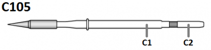

Isiticiya voltaj uygulandiginda TC sinyalinin firlayip ustel inmesinin sebebi
isitici akiminin firlayip havya kablosunda yaptigi gerilim dusumunden kaynaklaniyor.
Isitici akim isiticidan akarkan isitici isinip direnci yukseliyor yada baska bir durum var. Bu aciklama da biraz sacma. Havya ucu isindimi rezistans hizli soguyup isinmaz.

TC uclarina 22 Ohm baglamama ragmen 13v civari voltaj goruyordum ya.
1N4148 tarzi bir dyodla bu gerilimi sinirlayayim diyip 22 ohm paraleline diyodu bagladigimda diyod acaip isiniyor.
Ben bu gerilim fake olabilir diye dusunuyordum ama degilmis. Zaten 22 Ohm uclarinda 13v oluyorsa vardir orda gercekten de vardir gerilim.
Bu sartlar altinda Havyanin konnektorunde GND ile TC pini arasinda isitici on iken bu kadar yuksek voltaj varsa, isitici off oldugunda TC gerilim kullanilacaksa

Belli ki bu kartuşlar aynen düşündüğün gibi "gücü kapat ve TC oku" mantığıyla çalışmak üzere tasarlanmış. Bir çıkışı grounda bağlanmış TCnin. Grounddan akım geçerken okumaya çalışmak gereksiz eziyet.

elinde jbc havası olan rezistansın kontrol şekline bakabilir aslında orijinalinde havya nasıl sürülüyor
