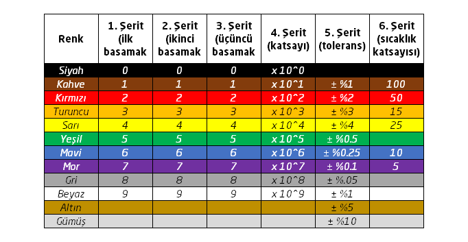

Arkadaşlar dirençlerle ilgili pek bir şey bilmediğimden konu açıyorum.İnternetten biraz araştırdım fakat kaynak bulamadım.Mesela 220R değerinde bir direncim var bunun kaç K olduğunu nasıl hesaplayabilirim ?
bu tablodan yararlanabilirsin
220Ω temel kattır kilo ise onun bir üst katıdır buda 10 üzeri 3 demek yani senin 220 Ω direnç'in 0,22KΩ eder
ek olarak bu siteye de bakabilirsin https://www.convertworld.com/tr/elektrik-direnci-direnc/ohm.html

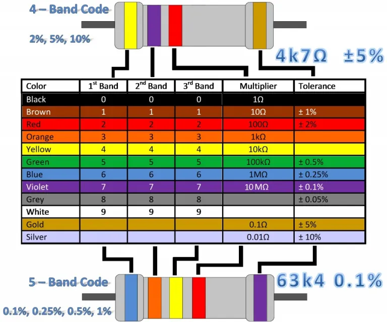

Direnç hesaplamasında çarpan üstlerinin sayıların nereden geldiğini anlayamadım, internette araştırayım dedim böyle bir tablo gördüm belki yararı olur ayrı konu açmaktansa buraya yazmak daha mantıklı geldi.
Not:Yine kafam karıştı burada altın ve gümüşün çarpanı verilmemiş bendeki kitapda altın çarpanı 0,1 gümüş çarpanı 0,01 olarak geçiyor aşağıdaki tabloda bu veriler yok kitapda yanlışlık mı var yoksa görselde mi kitapdaki 2. ekteki şeklinde

Bende çarpan katsayısı ile toleransı ayırt edemiyorum.
Bütün renkleri göbeğe yazıyorlar.
