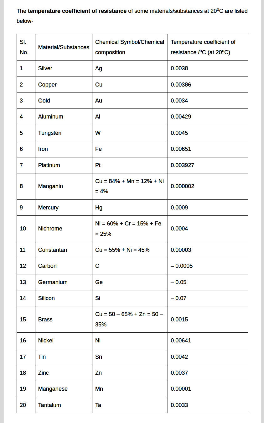

Referans Direnç Board Sıcaklığından nasıl izole edilir?
Veya iki dirençli gerilim bölücü sözkonusu ise, iki direnci de aynı tempco ile seçersin, sonra da ikisini de ısı iletici silikon ile birbirine bitiştirirsin. Bu durumda her iki direnç de benzer yönde kayacak ve gerilim bölücünün bölme oranı fazla değişmeyecek.
Tek bir referans direnci ile ölçüm yapıyorum. Kart üzerindeki ısınan malzemelerin üzerine (pcb yüzeyindeki ve kutunun içindeki sıcaklığı artmasına sebep olan) mini alüminyum ya da bakır soğutuculardan taksam acaba sonuç alabilir miyim? Yoksa bir süre sonra yine aynı sıcaklık değerine ulaşır mı? Yani sadece ısınmayı geciktirir mi?
O zaman en mantıklı çözüm, direncin sıcaklığını çok yakından ölçmek, sonra da asıl ölçüm sonucunu bu sıcaklık değerine göre normalize etmek.
Veya çok pahalı folyo dirençleri var Vishay'in, onlardan kullanırsan, belli bir sıcaklık aralığından çok düşük bir tolerans garanti ediyor.
PT1000 de olsa referans dirençten oluşan hata fark etmeyecektir.
PT1000 eğrisi 10 kat daha eğimli.
Referans direnç 10 kat daha büyük olacağı için o da 10 kat daha fazla sapacak.
Bölünce ikisi birbirini götürecek ve aynı hata oranı elde edilecek.
PT1000'in avantajlı olduğu yer, bağlantı tellerinin dirençlerinden kaynaklanan hatayı oransal olarak 10 kat azaltması. Gerçekte bunun önemi nispeten az çünkü dirençleri zaten 3 veya 4 telle ölçüp tel direncini sonuçtan çıkarıyoruz.
manganin,constantan manganese dirençlerin sıcaklık ile değeri fazla değişmiyor.
