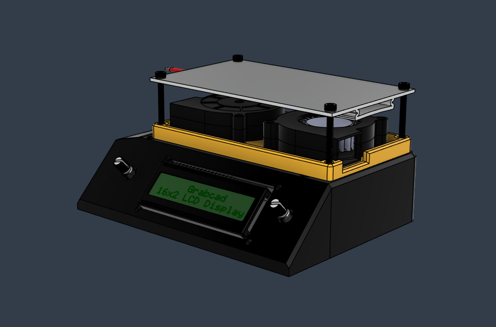

DIY Reflow tablası
içi de bu şekilde gözüküyor
En azından LED koymalısın. Sadece işlevsel değil güvenlik için de, yüzey sıcakken dokunma ihtimalini filan da azaldır.
Yuzey sıcaklıgını muhtemelen bir kez ayarlayacaksın ve birdaha değiştirmeyeceksin oyuzden acıldıgı zaman son set edilen değere cıksa esp mantıklı olur ayrıca ısımırken yanıp sonen hazır oldugunda sabit yanan bir ledle de durumunu takıp edebilirsin
Web server'la falan uğraşmamalısın bence. Daha doğrusu bununla uğraşsan da alet çalışmak için buna gerek duymamalı.
Gösterge yoksa bile birkaç sıcaklık seviyesi için ledler koyarsın. Bir debug indikatörü( mesela ısınırken %50 duty yanıp söner, hazırken full yanar, hata varsa frekansı yükselir vb.) ve en azından potansiyometre. Hem yer kaplamaz hem de kullanışlı olur.
O zaman profil ayarlamasini webserver uzerinden yaparim ve iki buton koyarim, birincisi sabit sicaklik ikincisi curve halinde. lehim kremine gore ilerleyecek sekilde, bir kac ledi de sicaklik isiniyor vb sekilde koyarim
vazgeçtim. tasarımın önüne bir kutu tasarlayıp ekran ve potansiyometre koyacağım. esp'ye de gerek kalmıyor arduino nanodan devam.
Soğutma niçin ? Alt kısmı soğutur ilen ustü ısıtamazsın aksine izolasyon yapman gerekiyor oraya
Fanlar o kadar guclu degil, elimde izolasyon malzemesi olmadigi icin sicaklik direkt plastige gecmesin diye, bir tanesi asagidan aliyor havayi zaten.
üst tablada ısı dağılımı homojen olmayacak onuda düşünmek gerek
aslinda amacim tablanin alti ile plastik alan arasindaki havanin isinmasini onlemek, cok dusuk gucte calissa bile fan yeter. en kotu fani monte etmem sogutursa tablayi, fakat alttaki plaka PLA, fanin disi pbt ya da cam elyaf katkili pbt, birisi 60 derecede yumusuyor birisi 150

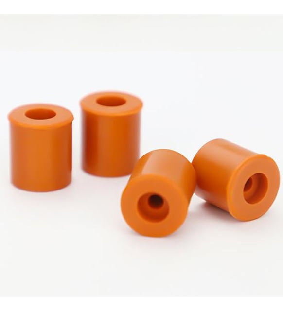

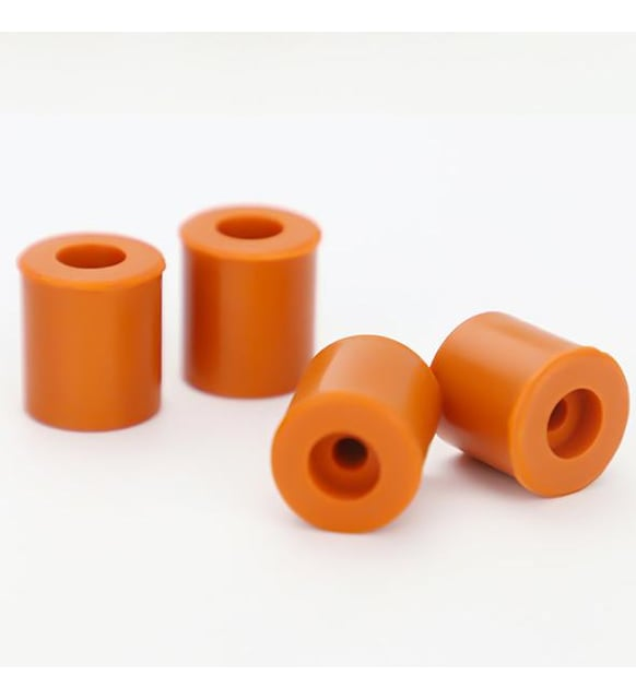

silikon spacer diye geçiyor onlar, vidanın ısıtıcıyla bulunduğu yeri izole etsem ne olacak ki? sonuçta ortasından hala aynı vida geçiyor ve sıcaklığı aşağı doğru taşıyacak. vidanın bittiği yerin erimemesi lazım sadece
silikon spacer diye geçiyor onlar, vidanın ısıtıcıyla bulunduğu yeri izole etsem ne olacak ki? sonuçta ortasından hala aynı vida geçiyor ve sıcaklığı aşağı doğru taşıyacak. vidanın bittiği yerin erimemesi lazım sadece 41667 eklentisine bak
Isınun cogu somun ve vida basundan geçiyor iki tarada yalıtılabilirse vida ile delik arasına da bosluk koyarak ısı transferi minimuma indirilebilir

https://www.e-tekerlek.com/tccp-202...ozu-cap70-yukseklik45-pullu-20x25-m6-civatali şu takozlar işe yarayabilir mi? hazır civatalı. Kauçuk 250 dereceye kadar dayanımı var.
bu urunu kullanmak daha kolay gibi (eger bu sekilde calismazsa)
