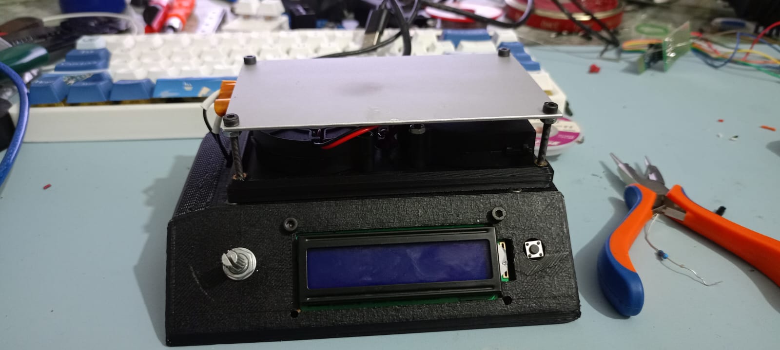

5 saattir bu illet ekran yüzünden lehim yapıyorum :kizgin3: bir daha lcd kullanırsam i2c ile artık. leş gibi kablo yığını oldu içerisi çünkü hahaha. tek sıkıntı kaldı 100k termistörü arduino nanoya okutmak, voltaj bölücü yapmam gerekiyor fakat nedense çalışmıyor, garip... 10k direncin serisine 100k thermistor bağlı fakat sabit olarak 150 derece okuyor .
gorunus olarak guzel duruyor. sagdaki butona aldirmayin potansiyometreye civata bulamadim evde :kafa_samar:

Thermal runaway korumasına gerek yok, bunların içinde ısıtıcı eleman olarak PTC var. Ama bir süre sonra otomatik kendini kapatsa iyi olur. Açık unutulması tehlikeli.
Bir de o vida başlarından bir şekilde kurtulun bence. Sinir ediyor.
Kasayı 3d ile yapmışsın. Potansiyometreye de bir teker yap. :)
potansiyometreyi tutan somunu bulamadim aslinda, zaten buton daha iyi oldu islevine gore hahah :D

Havsa acabilirim maksimum civata baslarina, calisir hale geldiginde bakacagim. PTC isitici olunca ne degisiyor ki? benim bildigim sadece isindikca gucleri azaliyor. ben yine de thermal runaway koyacagim. termistor bozulursa vs, mesela 100 derecede 5 saniye kalmissa ve SSR calisiyorsa kapaticak kendini
Evet ısındıkça iç direnci artıyor ve çektiği güç azalıyor. Bu şekilde belirli bir sıcaklığı geçemiyorlar. Böyle olmasa şebekeye bağlasak kendi kendine yangın çıkarırdı. Yine de temkinli olmak iyidir, yüksek wattlı ısıtıcıyla şaka olmaz.

heh. neden oldugunu farkettim simdi. arduino nanonun kablosundan baglayinca neden termistor 150 dereceyi gecmiyor... tabla 200 derecelerde dolanirken. fakat normal usb kablosundan guc verdigim zaman sicaklik artiyor artiyor sonra 150lere gelince sapitmaya basliyor.. birden 300-500 derece gosterip 100k termistor oldugu icin -273 gosteriyor ardindan. sanirim bu termistorle alakali ya da kablonun ground kismiyla alakali bir sorun var. fakat sadece tahmin yurutuyorum, bilgili birisi varsa fikirlerini bekliyorum:)
Bağlantıların bazılarında hata olmalı. Yoksa 5volt 5 volttur. Sorunlar ısınınca oluyorsa sıcaklığı değişen kablo ve bağlantıları yoklamak lazım.

Sanirim VIN yerine 5V'ya gitmeli usbden taktigim kablonun pini, onun disinda 220V termistorun kararligini bozuyor olabilir, LCD nin kontrastini ayarlayan pin GNDye cekili normalde, ama normal usbden takinca 5Vye cekili gibi davraniyor, karakterlerin arkasi tamamen bembeyaz oluyor. Bu yuzden gndden supheleniyorum.

Vin dahili regulatörün girişine gider ve beslemede voltaj düşümü olur. Tam devre şemasını görmüyorum ama dediğin gibi sebep bundan olmalı. 5v besleme için 5V pinini kullanmalı.

Şuan denedim. 150 dereceyi gecmemesinin sebebi arduino nanonun kablosunu kullandigim zaman cikislar 4.7v, 150 derece ustunu okuyamiyor buyuk ihtimalle, ayrica VIN'den 5ve aldim diger usb kablosunu, fakat lcdnin kontrast ayari yine nanonun kablosuyla takildigina gore farkli, karsidan hic bir sey okunmuyor 45 dereceyle baktiginda anca goruyorsun yazilari. buna cozum bulamadim suanlik, termistor kismina gelince; bazi kisiler termistore kapasitor atiyor, acaba boyle bir seyle alakasi olabilir mi? mantiken bakinca sebekeden gelen butun gurultu termistorle arduinoya gidiyor. belki bu sebep oluyordur. ama boyle bakinca da neden dusuk sicakliklarda sıkıntı cıkarmıyor diyorsun. dusuk sicaklikta daha fazla guc cekmesine ragmen hem de.

Termistor kullanılan sıcaklık için uygun olmayabilir. Daha yüksek sıcaklığa uygun bir şey kullanmak gerekebilir. Termistöre kapasite eklemek değil de, termistörü okuyan ADC pinine işlemciye yakın koymak gürültüyü filtreleyebilir 10-100nf.
Bir de termistör için pulldown veya pullup direncini seçerken kullanılacak sıcaklık aralığı dikkate alınır. Termistörün kullanılacağı sıcaklık aralığında göstereceği dirence uygun kullanmak ( 30k-10k arasındaysa 20k pullup gibi.) adc ile daha hassas ölçüm almayı sağlar.
Lcd durumu da garip. Meraktan multimetreyle iki durımda da besleme voltajlarını takip ederdim ben olsam
