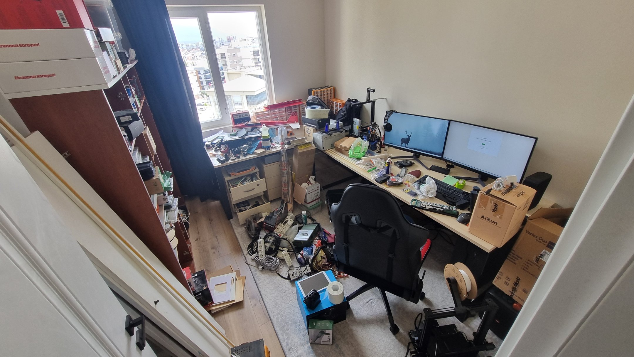

monitörlerin üstünde çok yer var oraya katlı bir raf sistemi veya mutfak dolabı benzeri bir sistem yapılırsa çok eşya alır.
Evet bir raf sistemi düşüneceğim. Önce bir yerleşeyim de, sonra bakacağım o işe.
Makerin korkulu rüyası taşınmak. Allah kolaylık versin.
Monitörleri duvara asmanızı şiddetle tavsiye ederim. Masada güzel yer açılıyor.
Aşağıdaki masaya bağlamak için. Çift monitör için olanı, duvara monte edileni gibi bir çok seçenek var.

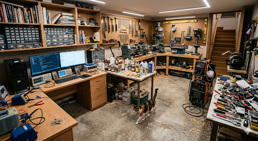

Hayaller, Gerçekler. :katil2:
Bir de standart galiba kedi ve kabı, kumu illa atölye olan odada oluyor, bizimki de evde o kadar yer var illa benim odada duracak o kargaşanın içinde.
Kurdugun atolye bu ise cok sevdim. Estetik sahane olmus.
Böyle bir atölye yok abi. Olsa da atölye olarak kullanılamaz. Bununla anca hava atarsın misafirlere. :katil2:
Bunu yapması zor değil. Aynı şekilde korumak zor.
Eger bu tasarimi yapabiliyorsan seni misafir edeyim benim atolyeyi de bir elden gecirelim diyecektim.
Abi tasarım gemini'a ait. Ben bunun aynısını baka baka rahat yaparım. Ama gerçekten kullanışlı değil. Görsel olarak güzel sadece.

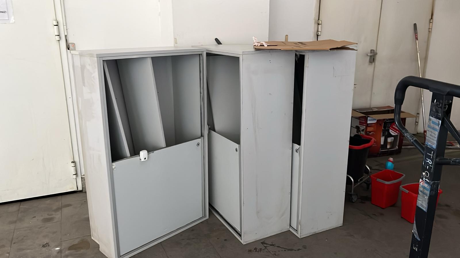

Şu dolaplar atıl durumda. Alıp duvara raf olarak montajlamak istiyorum ama normalde yerde durması için planlanmış. O yüzden çok ağırlar. Duvara montajlayıp içine malzeme doldursam çok daha ağır olur.
Fazlaca vida ile tuttursam sağılıklı olurmu ki duvarda?

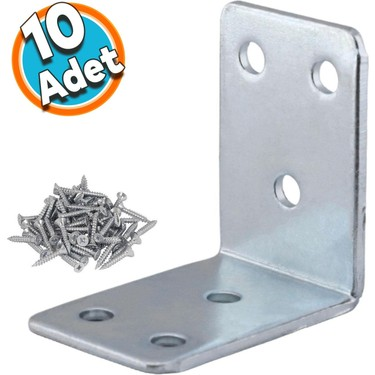

İçi dolunca oldukça ağırlaşacaktır. Köşelerden açma yapmasın. Belki üst tabla ve yan tarafları birbirine içerden bir L parça ile bağlamak faydalı olabilir.
Eğer ağır test cihazı koyacaksan, 18 mm olan levhanın altını desteklemen lazım. Veya 30 mm levha kullanmak daha mantıklı.
