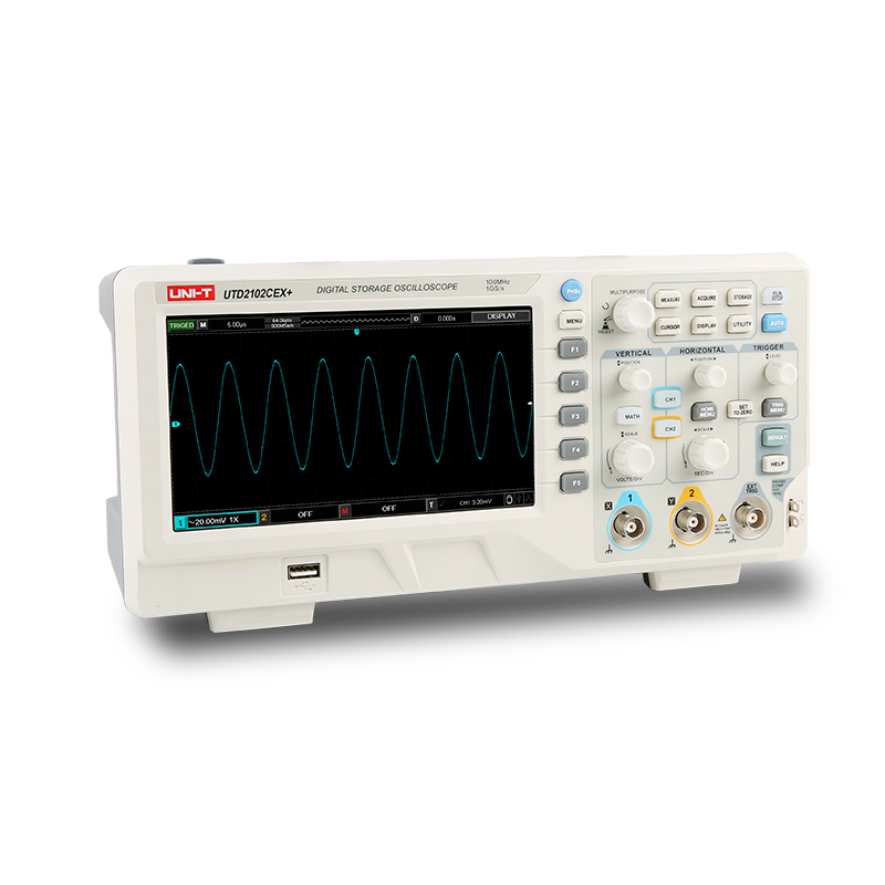

Uni-T osiloskop üretmeye de başladı. İlla masaüstü bir osiloskop alacaksan, Rigol DHO804 24 bin TL vereceğine Unit UTD2102CEX+ 14 bin 500'e alınabiliyor.
Biri 2 kanal diyebilirsin ama neredeyse aynı paraya iki bağımsız osiloskop alabilirsin. Biri bozulursa diğeri ile devam etme şansın olur. Böyle şeyler bozulduğunda tamiri için muhatap bulmak çok güç. Forumda daha dün arızalı Rigo konusu açılmış.
Hem bu da sadece otomobil de değil, her türlü işini görür.

Sizden sonra benim gibi kejetronic tamiri yapan insanlara baktım fnırsı 2c53p kullanıyor ve memnun olduğunu söylüyor böyle bir cihaz başlangıç için yeterli gelir mi ? Bir de hangi rigoru önerir siniz ? Teşekkürler
Elektroniğe uzun bir ara verdiğim için geçmişte birçok farklı marka ürün kullandım. Ancak günümüzde Rigol osiloskoplarını neredeyse hiç kullanmadım hatta denemedim bile denebilir. Bu nedenle tavsiye mahiyetinde bir şey söylemem doğru olmaz. Son 5 yılda Siglent SDS1000X-E serisini ve SDS2000X Plus modelini kullandım. Bir sonraki tercihim de muhtemelen SDS3000X HD olur.
