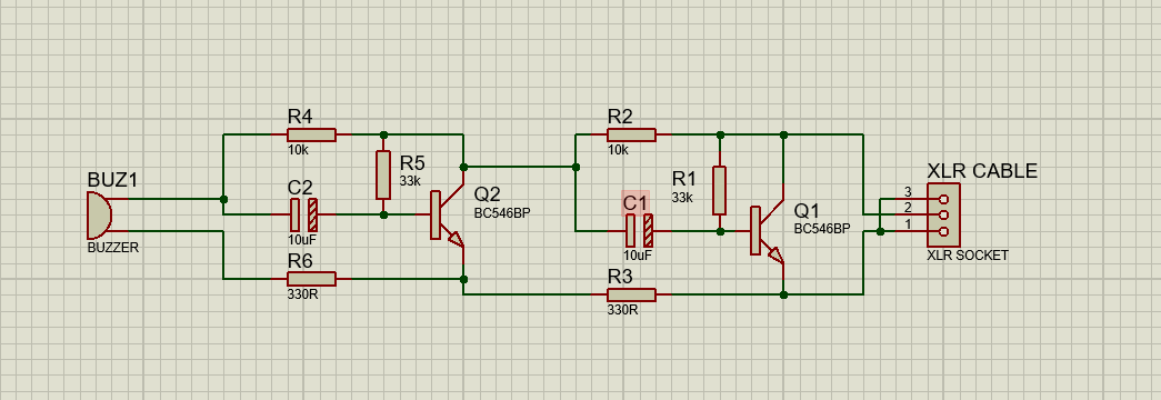

Elektret kondenser mikrofon devresi (electret condenser mic circuit)

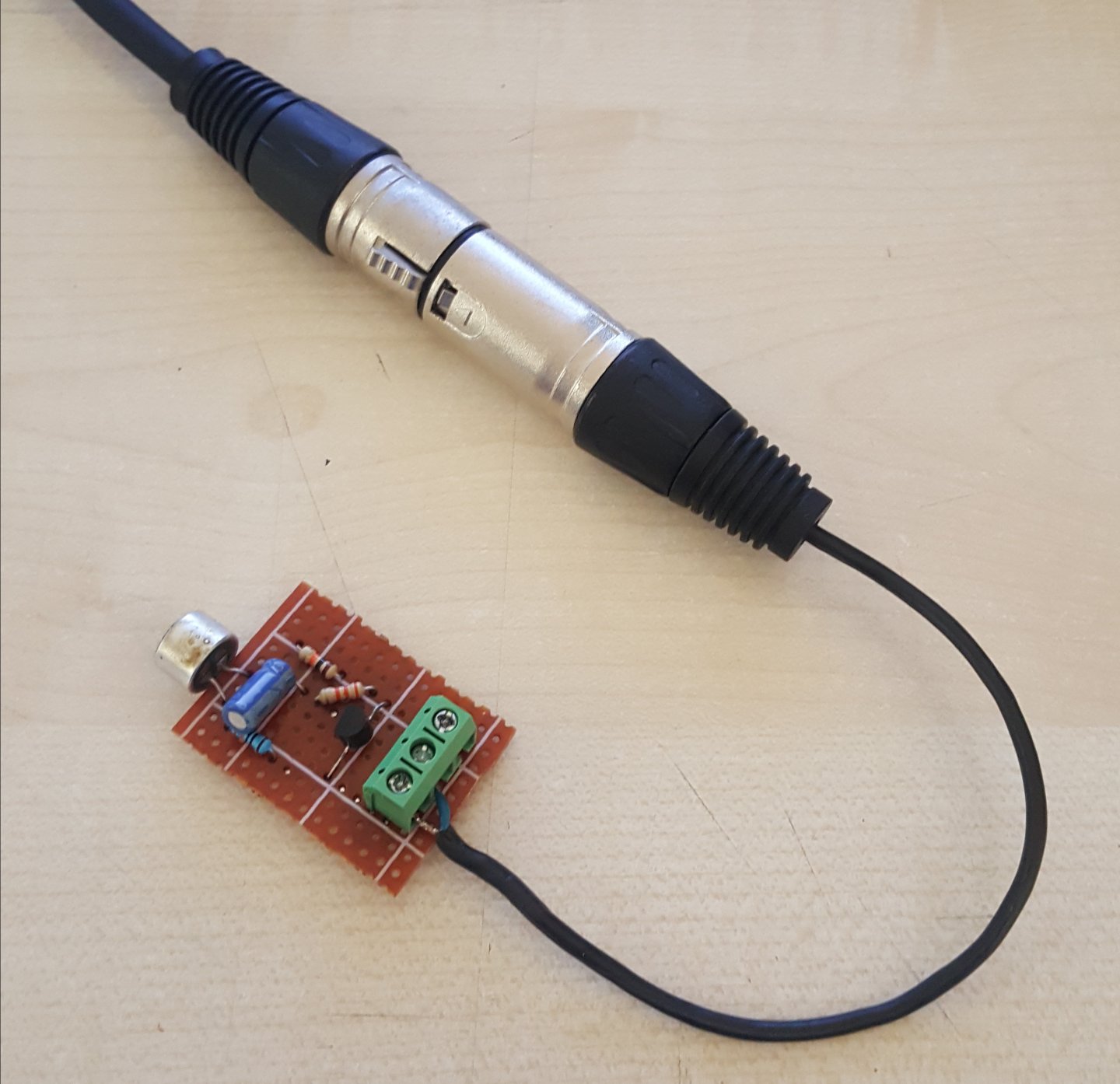

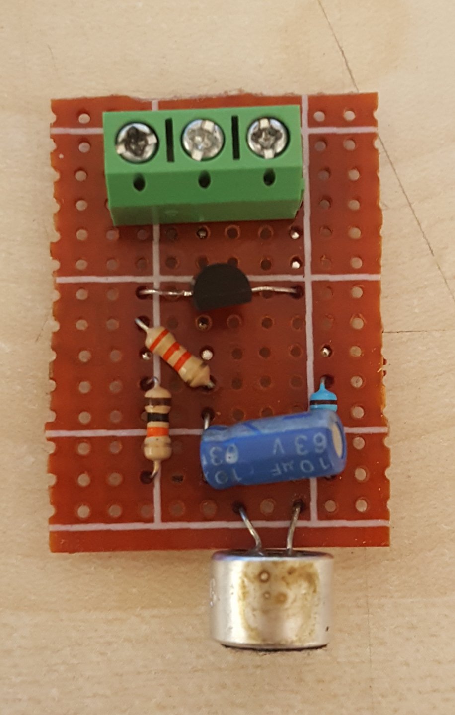

Devre çok küçük olduğu için delkli plakete yaptım.

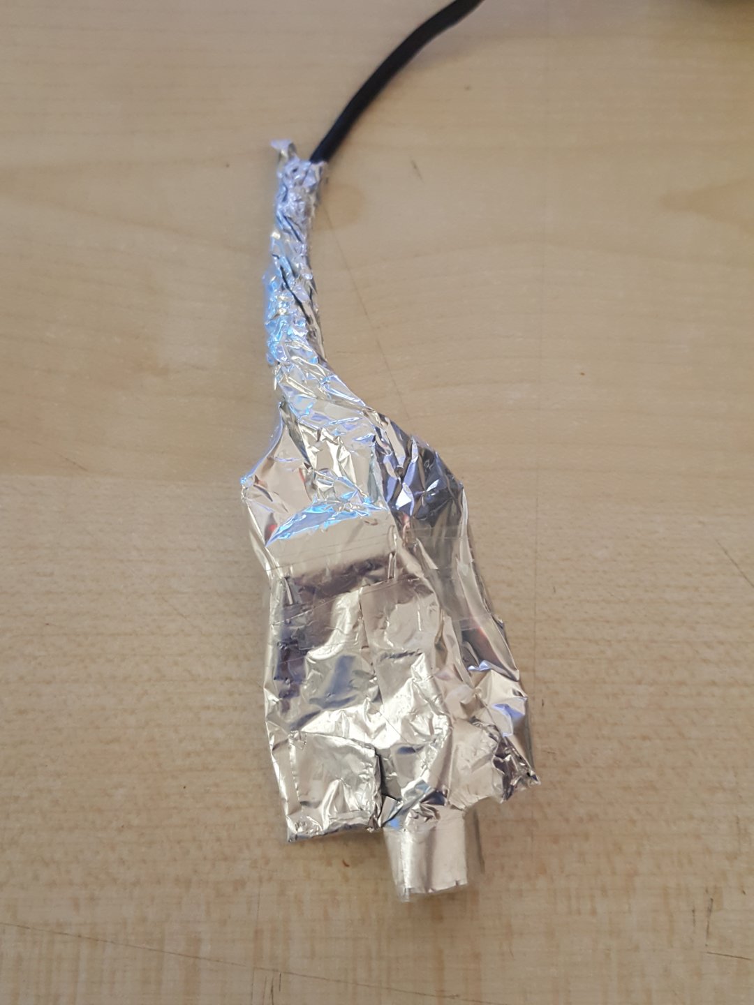

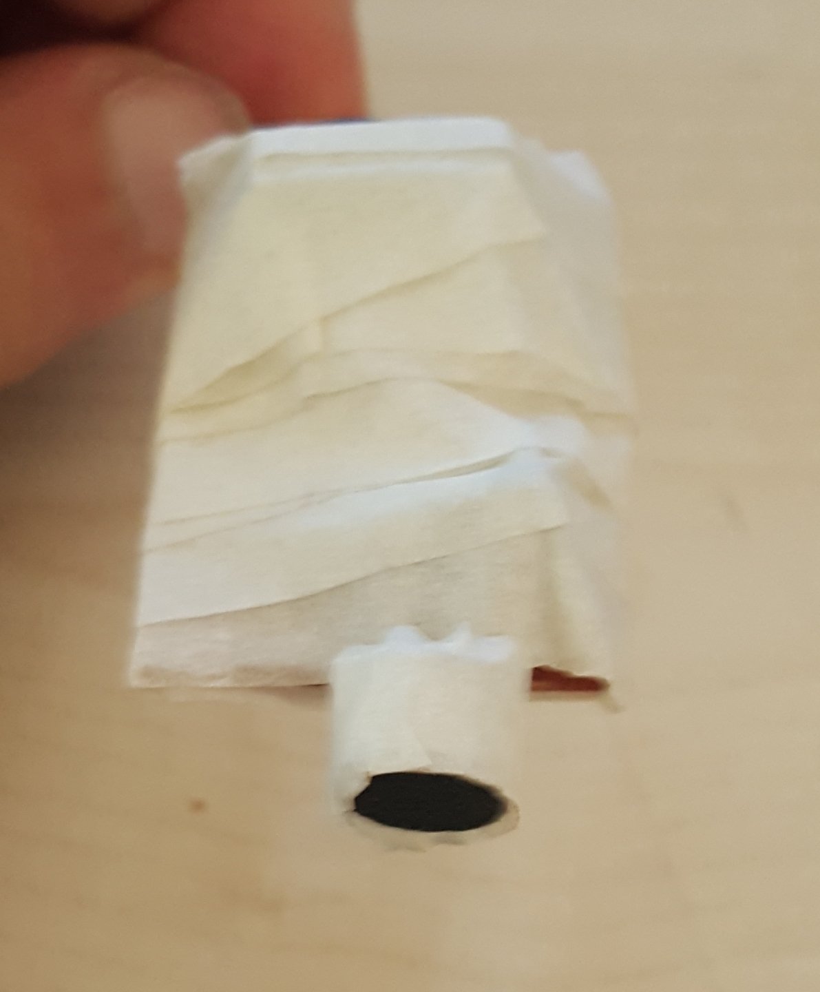

Üzerini kağıt bant ile sardıktan sonra ile alüminyum folyo ile faraday kafesi yaptım.
Faraday kafesi herhangi bir yere bağlı değil.
Bu şekilde aldığım test aşağıdadır;

Bu devreyi yapmadım, ama şu devreyi yaptım:
Değiştirdiğim kısımlar: opamp olarak TL072 kullandım, 75K yerine 68K direnç koydum, 10pF koymadım, 49.9 ohm çıkış direnci koymadım. Bunlar olmadan stabil çalışıyor.
Gain yüksek. Telefonla açtığım bir ton 20 cm gibi bir mesafede 0 dB'ye kadar geliyor. 50 Hz gürültüsünü engellemek biraz uğraştırdı. Özellikle kapsülün kendisini iyi ekranlamak gerekiyor. Genel gürültü -60-70dB civarında, ki ölçümü yaptığım yer çok gürültülü (güç kaynağı fanı, araba gürültüsü vs.) ve mikrofon her türlü sese karşı çok hassas. Şunu anladım ki sistemde mikrofon varken gürültü ölçümü yapmak gerçekten zor... Yankısız (anekoik) oda gibi bir yer lazım...

Merhaba arkadaşlar devreyi elimde bulunan bozuk grundig mikrofonun içine yerleştirdim mikrofonun kutusuda elimde mevcut yeni yıkadığım için çekemedim son durum budur.
