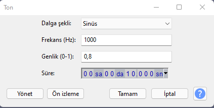

Oluşturulan Ton;

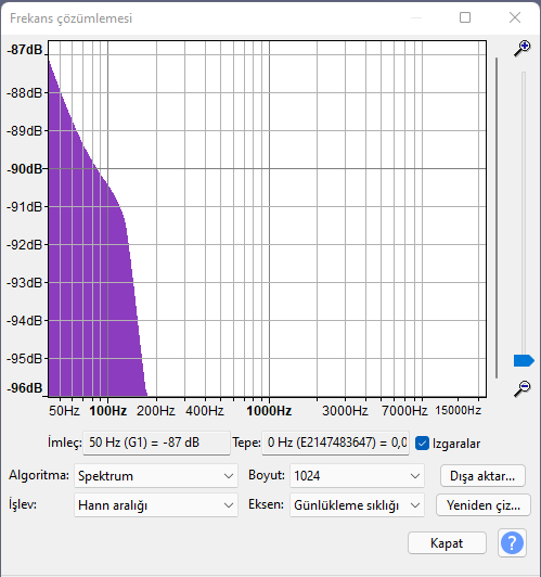

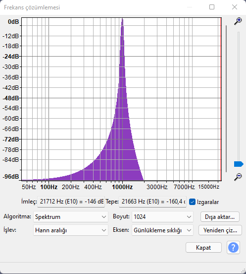

Tonun Spektrumu;
(Sadece oluşturduğum tonun spektrumu ama tonu çalmadan aldığım spektrum.
Çalarken aynı anda kayıt edip onun spektrumunu çıkarmak lazım aslında ama nasıl yapılır bilmiyorum. Biraz bakınayım.)
@ckocagil telefondan 440Hz sinyal üretip onun spektrumunu çıkardım.
Bu görüntülerde bir gürültü görünmüyor. 0-200 Hz gürültüsü muhtemelen örneklenen sesin yeterince uzun olmamasından kaynaklı. 50 Hz gürültüsüne benzemiyor. Bir de sesin seviyesi biraz düşük, şöyle 20 30 dB daha gain lazım. Bir şey çalmadan ses kaydı alıp buraya koyabilir misin, ben de bakayım?

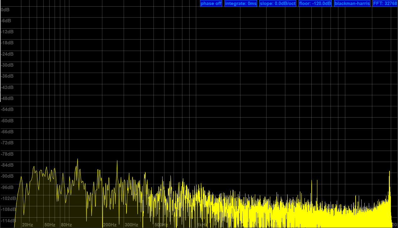

Kazancı Biraz daha artırdım.
44100Hz örnekleme hızı ile boştaki ses.
Bendeki Spektrumu,
Özellikle gürültü bulunan bir frekans görünmüyor. Beyaz gürültüye yakın. Çeşitli filtreler denedim, işe yaramıyor. Ama gürültü seviyesi hiç kötü değil (gösterge -70 dB RMS diyor). Eğer aynı ayarlarla -10 dB ses alabiliyosak 60 dB alanımız var demek, bu da electret mikrofon datasheetlerindeki SNR değeri.
Bunun da üzerine çıkmak mümkün olabilir. Şimdi benim de elimdeki electret ile birkaç deney yapasım geldi... Birkaç deneme yapıp sonra kapsülü söküp içindeki dahili transistörü değiştirmeyi deneyeceğim. Elimde gürültü seviyesi aşırı düşük bir JFET var. Bakalım fark olacak mı :) Boş zaman bulur bulmaz denerim.
