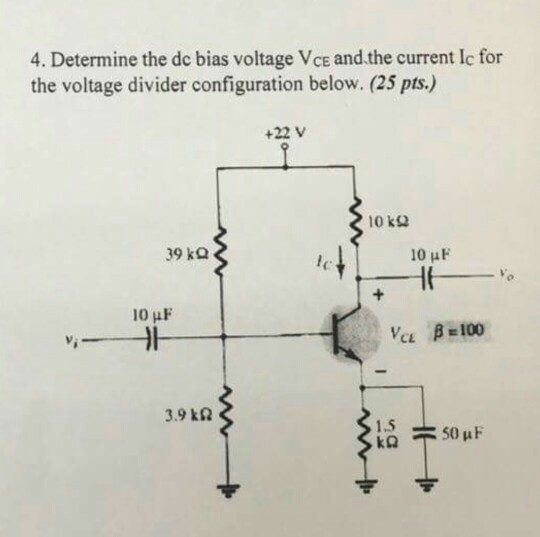

Bir transistorun beyz girişindeki kondansatörü nasıl bağlayacağız?
Bias voltajı için gerilim bölücüler var.
Bir önceki katın çıkışındaki DC voltaj bias voltaj bölücülerin altında da olabilir üstünde de. :)
burada mesela girişteki ile çıkıştaki ters :)
Sinyal aktaran kondansatorler ters yonde dusuk voltaja maruz kaliyor.
63V kapasitoru ters yonde 30v' uygulayip denemek lazim. Yada 63v elcoya 30v AC ye maruz birakmak lazim.
