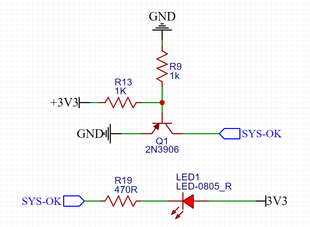

R9 10K OLACAK.
Düşündüm bütün regülatörler seri bağlı en sondaki aktif olduysa hepsi aktif olmuştur diye.

Transistör ters. Sys ok işlevi için, yani anlamlı olması için bence her beslemenin +- %5 gibi(veya daha düşük) bir window comparator ile test edilmesi lazım. Bence bu çok gerekli değil ama analog devreleri beslemek için Universal bir besleme ise bu anlamlı olabilir. Hatta sys-ok ledlerini gözle kontrol edebilmek için ledin ani sönüp biraz geckmeli yanması lazım. Bunu analog yapmak pcbde çok yer kaplayabilir.

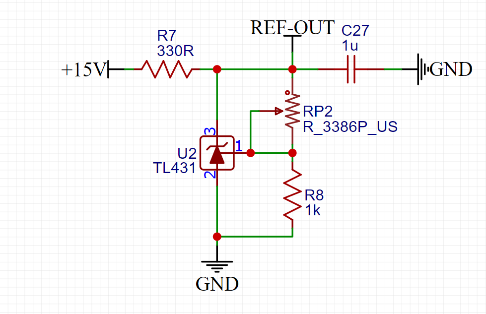

tl431, ledler,istenen voltajlar ve biraz daha fazlası.
TL 431'e 1 miliamper akım yetiyor doğru dürüst çalışması için eğer bu ADC vb düşük gerilimli referans olacaksa beslemesini 15 volttan almasın 5 volttan alsın mesela üzerinden geçen akım da 1-5mA arasında bir yerde kalsa iyi olur bence. Sıcaklık kompanzasyonu yapıyor bu cihaz ama yine de kendini ısıtmanın etkisini daha düşük tutmuş oluruz.
Bununla beraber özdisanda %0.5 toleranslı TL 431 var. Voltaj ayarı için trimpot kullanmak yerine eğer işimizi görecekse direnç eşleştirerek üreteceğimiz bir çıkış voltajının da ne olduğundan binde 5 toleransla emin olabiliriz. Bu çıkışı adc'yi kalibre etmek için de kullanabiliriz.

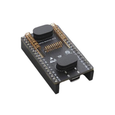

ESP32 modüllerini programlamak için Espressif'in bir ürünü varmış. Modül kısmı boş oraya isteğe göre ESP32-WROVER modüllerinden biri yerleştiriliyormuş. Daha önce bu başlıkta bu konu biraz tartışılmıştı. Bunu görünce paylaşmak istedim.

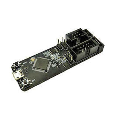

Birde şöyle bir programlama cihazı varmış Espressif'in ama bu biraz daha tuzlu. Yalnız bu genel tüm Espressif ürünleri için galiba.
ESP-Prog şurada 200 TL kadar daha ucuzmuş bu arada.

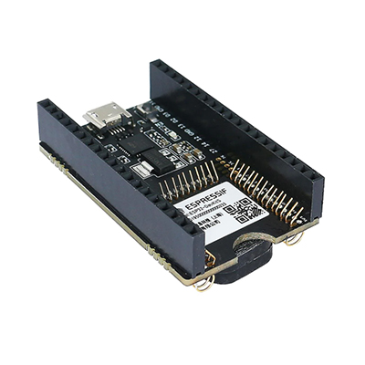

WROOM32 içinde şöyle bir programlayıcı varmış.
