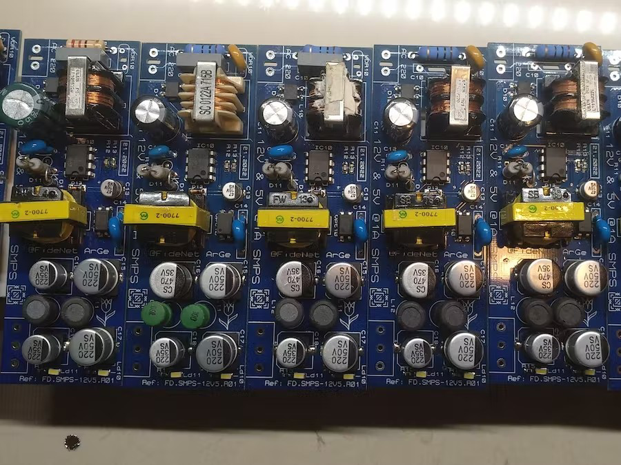

Ben de aşağıdaki smpsleri kullanayım bari. 2 tane gidecek gerçi ama dummy load için feda olsun.
Anlaşıldı besleme kısmını herkes kendi tasarlayacak :saril: :saril:
Ben de aşağıdaki smpsleri kullanayım bari. 2 tane gidecek gerçi ama dummy load için feda olsun.21516 eklentisine bak
Beslemeyide yaparız. Sorun yok. Bende ads1115 ile mcp adc dac tan çip olarak varmış. Ama yinede piyasadaki hazır modüllere göre header eklemek lazım. Çok minikler herkes lehimleyemez. Yük modülü testinden bir çıkalım. Dijital bölüme kafa yoracağım. En sonda besleme yi çizip. 3 kart ile bu projeyi sonlandıracam inşallah ..

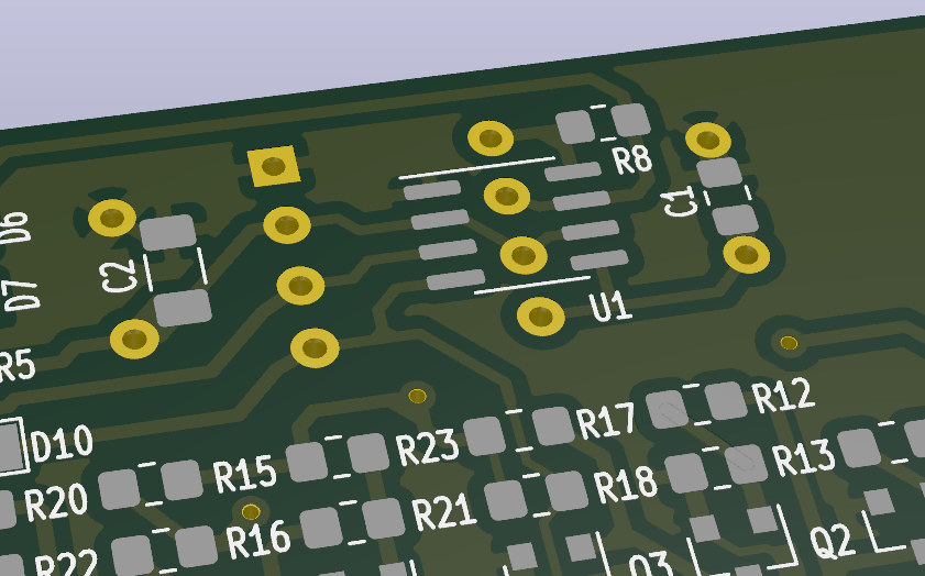

Bir kabloyu onlarca, yüzlerce cihaza bağlarsan üniversal olur. Bir devreye 10 çeşit entegre eklersen üniversal değil eziyet olur. Biri çıkar 50 sayfa konuyu okumadan şunu bir toplayayım der, pcb üzerindeki bütün padlere elemanları dizer. Al sana paralellenmiş 10 tane entegre. Biri smd, diğeri dip, onun yanında to-220 filan...

Benim anlamadığım neden pcbyi lazım olmayan hiçbir kılıf ile kullanmayalım buna neden karşısınız.
40 yıldır elektronik üretimi yapan Siemens bile opsiyon bırakıyor kartına bazen o opsiyon ilave özellik oluyor bazen de bir riski azaltmak için ekledileri bir parça.
1 entegrenin her tip kılıfını koysak ne kaybederiz buna çok rastlıyorum ama anlam veremiyorum.
Ayrıca her zaman alçak gönüllü olmaya özen gösteriyorum yukarıda acele yazdıklarım sinirliymişim gibi anlaşılmış.
1 mosfetin smd ve dip kılıfını birlikte kullanmak minik empedans farklılıkları dışında birşeyi değiştirmez.
Veya bir entegrenin dip8 ve soic8 kılıfını çizdik dip olan ile deneyi yaptık tasarımı hiç değiştirmeden diğer kartlarda smd olanları hızlıca dizip bitirdik.
