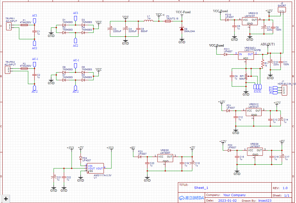

Elektronik Yük Projesi Denetleyici Seçimi
7912 kullanımı doğru mu?
ilk kez kullanıyorum.
Şöyle bir arıza tespiti yaptım ama yarar mı denemek lazım.

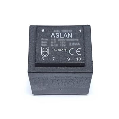

Pcb trafo kullansan?
Mcu kartı, analog bölüm, besleme ve ayrıyetenbtrafo bir sürü karmaşa olacak. Pcb trafo olursa enaxından daha derli toplu olur.
herkes elinde olanı kullansın diye çabaladım.
elinde, kenarda köşede, cihazdan söktüğü trafoyuda kullanabilsin millet diye böyle yaptım.
Pcb trafo çiz yine kablolu kullanan kullansın.
1n5418 türü diyotlara gerek yok bence. 4007 iş görür. Burdaki en büyük yük fan. Onun dışında 100-200mA iş görür
4x20 lcd lerin arka aydınlatması baya çekiyor. 100-200ma olabilir. fanda o kadar sayılır. 500ma i geçmez.
Trafo olarak şunu beğendim.
Tek trafo yeterli olur diye düşünüyorum. 2x12 simetrik bağlantı ile birlikte 2x12 orta uçlu bağlantı yaparsak trafo dengeli yüklenir. Daha düşük güçler içinde pad ler hazır olursa güzel olur...
benim çıkma bi 2x9V trafo var onu kullanırım.
Yada 4 wat 6-8-12 çıkışlı olan bi tane almıştım duruyor öyle onu kullanırım

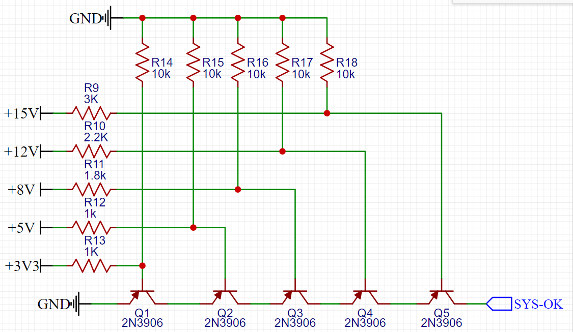

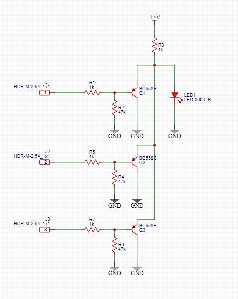

Bu devre yerine şu devre daha uygun değil mi?
SYS-OK için LED yakılacaksa problem yok ama transistörlerin hepsi iletimde olduğunda 4 volt civarında bir gerilim düşümü olacak. Lojik olarak çıkış için ledin olduğu yere belki bir NPN transistör daha eklenebilir.
21499 eklentisine bak
Herhangi bir regülatör çalışmazssa zaten işlemcide çalışmayacak o yüzden ancak led yakabiliriz.
