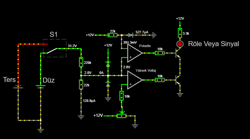

Peki kontrol dijital olacağına göre akımı açmadan önce mcu'ya polarite ve voltaj kontrolü yaptırıp, sonra röleyi kapatsak ve sonra akım çekmeye başlasak? 30A için koyacağımız diyot ve röle hemen hemen aynı maliyete gelir. Röleyi her zaman 0 akımda anahtarlayacağımız için ömrü de sonsuza yakın olur.

Eleman değerleri ile birlikte videolu testlerde kullanılan bağlantı.
Simulasyon : Link

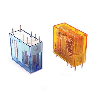

Düşündüğüm röle tipi.
Valla ben de bunlara bakmıştım. iki kontaktan 32A limiti var.

Girişte röle olacak. İki komparatör (lm358) ile giriş voltajı 0 üzeri 60v altı kabul edilecek.
