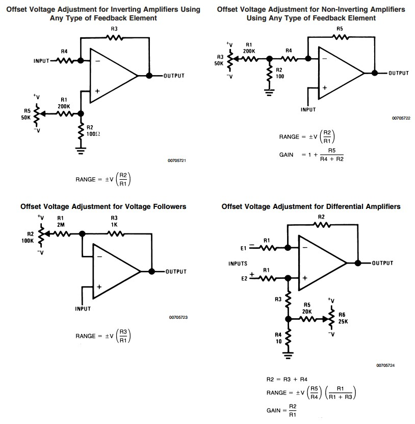

Offset voltajı yüksek.
Offseti 0'lama imkanı olan opamplar var op07 lm741 gibi ama tek opamp/paket oluyorlar
Tamam herhangi bir çıkış seviyesinde de bu offset voltajı inputlar arasında oluyor. Çıkış voltajında kazançla çarpımı kadar hataya sebep oluyor.
Şimdi doğru anladıysam ofset işi lineerliği etkliyiyor. Doğru mu?
dörtlü kılıftan vazgeçtik diyelim. OP07 önerin midir? Baktım, fiyatı uygun. Bu osfet tolerasyonu için her opampa trimpot bağlayıp devreyi ilk çalıştırmada hepsini kalibre mi edeceğiz?
Aşağıdaki gibi dışarıdan ofset vermek bir alternatif olabilir mi?

21280 eklentisine bak
Sende 4'lüye göre bir basılmış devre var. Devrene uygun kılıfta daha iyi bir opamp araştıralım. Ben de op07 gibi kılıftaki bacakları eşdeğer başka opamlara göre devre basıp deneme yapayım. Belki kayda değer bir iyileşme sağlamaz offset sıfırlama işi, sana luzumsuz yere ilave zahmet çıkarmış olmayayım. Bu deneyi yapmak da istediğim için op07 ile deneyeceğim. Ama offset sorununu bir şekilde telafi etmeli ya analog yada mümkünse yazılımla. 1mV 10mA hata yapıyor çünkü.
O pcb den vazgeçtim. Önemli değil tekrar pcb basarız. Son kararı veresiye kadar pcb basmayıp breadbord üzerinde yapacağım. Zahmet vs gibi düşünme. Fikir alışverişi yapıyor. Bir şeyler öğreniyoruz. Benim için projenin değerli kısmı burası. Bu ticari bir proje değil ki keyfe keder hobi projesi... Ayırca desteğin için teşekkür ederim.
Simulasyona göre geri beslemeye voltaj basmak iyi bir fikir gibi görünüyor.
