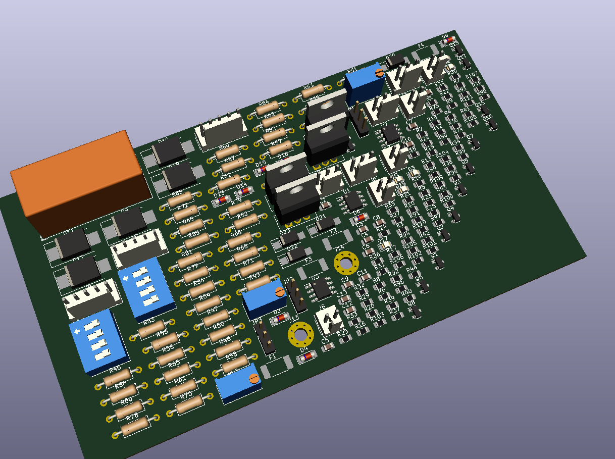

Analog modülü tamamladım. Sıra PCB işinde
21338 eklentisine bak
Bu ne yav? Savaşa hazırlanan ordu düzeni gibi dizmişsin elemanları. En önde 12 tane Akrep var. Hemen arkasında tankçı birlikler, onların arkasında 3 tane Zırhlı personel taşıyıcı (ZPT) görüyorum. Bir geride topçu birliklerin obüsleri var. sanırım şu en arkadaki 2 tane mavi olanda füze rampaları ve son olarak turuncu da karargah çadırı. :katil2: :katil2: :katil2:
Bu ne yav? Savaşa hazırlanan ordu düzeni gibi dizmişsin elemanları. En önde 10 tane Akrep var. Hemen arkasında tankçı birlikler, onların arkasında 3 tane Zırhlı personel taşıyıcı (ZPT) görüyorum. Bir geride topçu birliklerin obüsleri var. sanırım şu en arkadaki 2 tane mavi olanda füze rampaları ve son olarak turuncu da karargah çadırı. :katil2: :katil2: :katil2:
Komponentler geçit töreni yapıyor.
Daha dizmedim yav. Kicad in attığı hali...

Yarından itibaren boş vaktim pek kalmıyor. Akşamları enerjim olursa ufak ufak pcb yi hazırlarım. Senden ricam çift mosfet denerken aynı referanstan çalışınca akımları nasıl paylaşıyorlar ölçermisin.

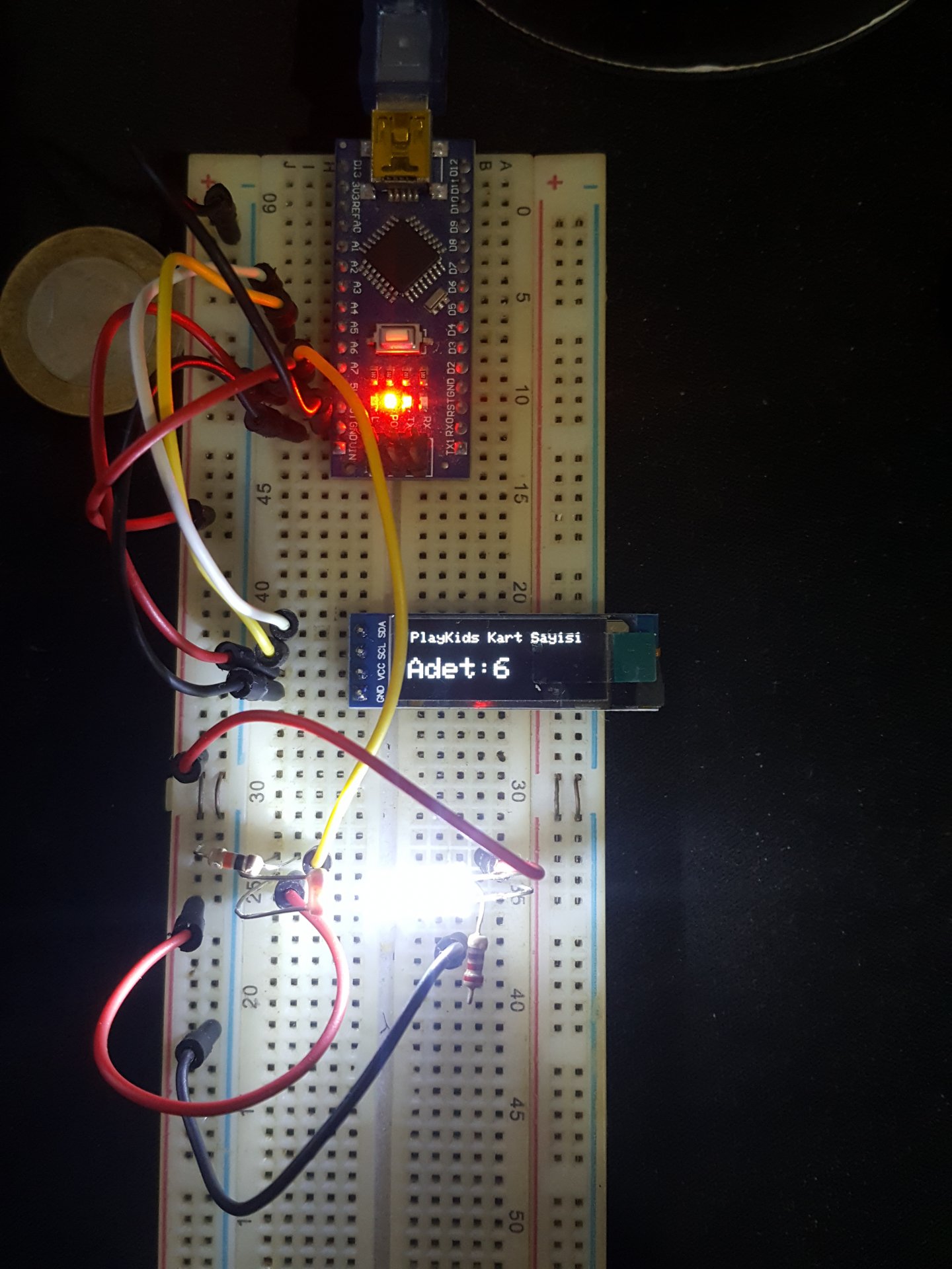

Aradığın kafaya şuanda ulaşılamıyor. İlaçların etki göstermesini bekliyorum. Ayrıca oyun oynamıyorum ki. Kart sayan bir makine peşindeyim. Yaparsam paylaşacağım.
Çift mosfet ayrı opamplarla çalışırken sorun olmaz, yalnız tek opamp çift mosfet denedim olmuyor, gate eşik voltajları birkaç 100mV oynayabiliyor, şönt bunu telafi edemiyor. DAC minimum çıkışını kontrol kartında telafi ederiz heralde.
Yalnız analog sinyali bir karttan diğerine taşırken sorun olmaz mı? En azından kontrol sinyalini yani DAC'i module dahil etmek avantajlı olabilir mi?

DAC module koyarsak, çift modül de çift dac olur. Analog sinyali 10V gibi taşıyacağız.
