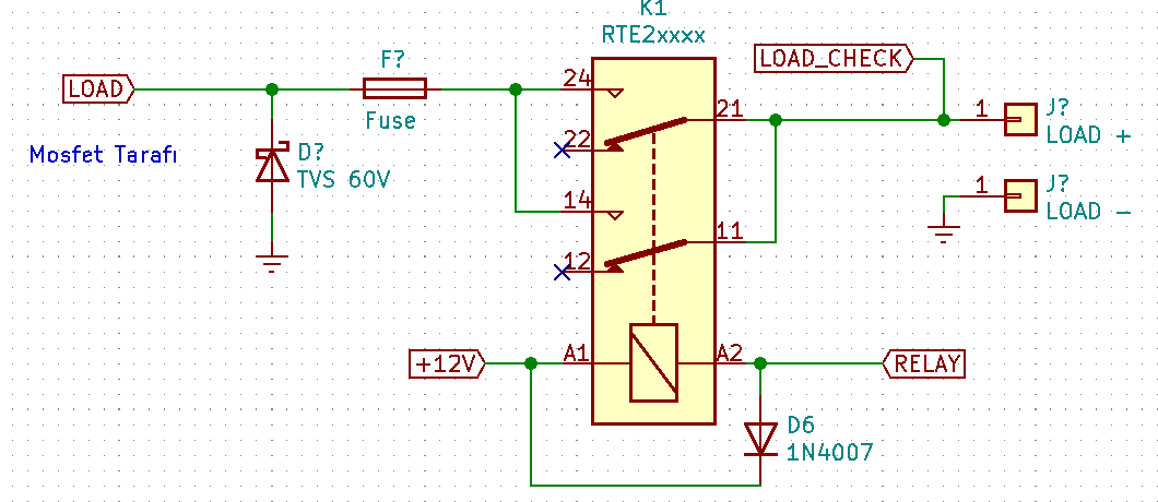

O zaman TVS diyot ve sigorta da ekleyelim. Röleden sonra eklersek ters akım korumasında sigorta atmaz, yüksek voltajlı yük bağlama durumunda da atmaz, sadece aşırı akım durumunda ve hali hazırda akım çekilirken oluşacak beklenmedik durumlarda devreye girer.
Kartı 12A göre tasarlıyoruz. 10A normal çalışma aralığı. Peki sigorta ne takacaz. Diyelimki 15A taktık. TVS 15A i açar mı?
Pıfff Mosfet kullanınca başka sıkıntılar var... Çözemedim ben bu gerilim koruma işini...

Çalışma öncesi kontrol ile (röle) güvenlik sağlıyoruz. Burada sıkıntı yok.
Çalışma sırasında ani voltaj yükselirse mosfet bozulmadan akım kesilsin istiyoruz.
Benim mosfetim 75V. Seninki 200V

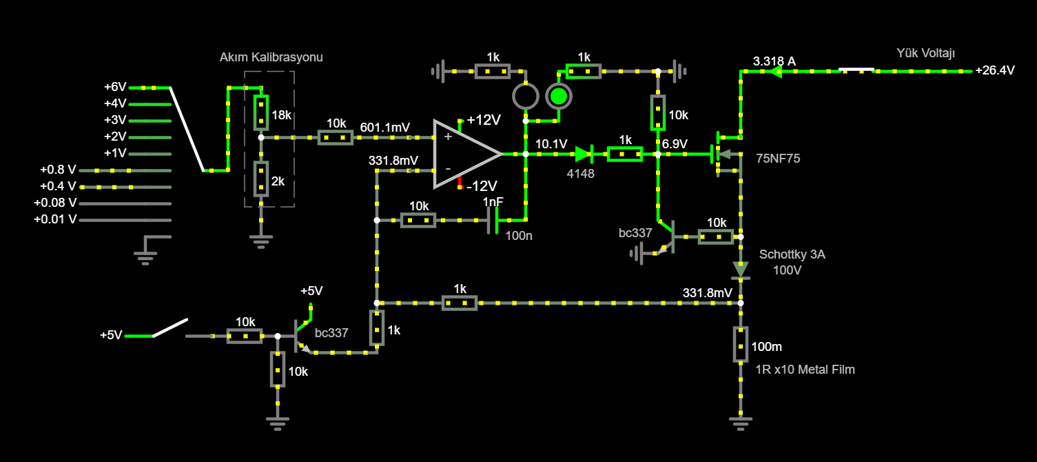

Eleman değerleri ile birlikte videolu testlerde kullanılan bağlantı.
21306 eklentisine bak
Simulasyon : Link
Harika olmuş. Elinize sağlık.
Simülasyonda şöyle bir senaryo ile karşılaştım:
1- Kesme şalterini kapalı konuma getirin
2- Yük şalterini kapalı konuma getirin
3- Ayar voltajını 0.01V'a getirin
4- Kesme şalterini açık konuma getirin.
Komparator voltajının yükselmesi ve yükün iltime geçmesi 0.4V altındaki voltaklarda çok uzun sürüyor.

Simülasyon gerçeğe göre oldukça yavaş çalışıyor. Devreyi masadan kaldırdım. Bir daha test yaptığımda bunu ölçebilirim. Ancak bugün yaptığım testlerde; 1A için 15ms, 100ma için 150ms ölçüm yaptım. Doğrusal bir şekilde devam ettiği düşünülür ise, 10ma de açılış süresi 1.5sn olacaktır.
Bu süre bize bir sorun çıkartır mı orasını tartışılır...

İçinde cam sigorta yerine resetlenebilen bir sigorta olmalı benim görüşüm dikkatsizlik ile sigorta attığının farkına varmazssak devamında bu yük niye çalışmıyor diye düşünüp durmayalım.
Tvs yi böyle zener gibi kullanıyorduk değil mi? Röleden sonraya koydum. Röleden öne koyarsak ters bağlantıda yüksek akım olur...
21335 eklentisine bak
Daha basit uygulanabilir bir çözüm bulamadım. Yine sanırım en iyisi böyle olması. Yüksek gerilimde tvs devreye girerek voltajı sönümleyerek mosfetleri (inşallah :)) koruyacaktır. Tvs mefta olmadan sigorta atacak veya röle bırakacak...

Peki neden yükselmiyor opamp çıkışı? Bakıp bakıp anlam veremiyorum. Offset voltajı 340 uV civarı opampın. Negatife voltaj verip çektiğimizde output negatif dip voltaja gidiyor. open loop gaini ile alakalı olabilir mi? simulasyondaki voltaj adımları eşit değil. bundan mı deneyeyim.
