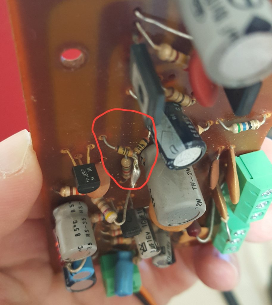

Bu durumda 3 seçenek var.
110 ar kilo ohm olunca pot ortada olur.
220kilo ohm aşağıda olur yukarısı kısa devre edilir, bir de tersi yapılır.
Böylece devrenin tiz ve bass bölgesindeki frekans geçişleri test edilebilir.
Benim tahminimce eğri şöyle olur.
Pot yukarda iken tizler azalır. Yani ses boğuklaşır. @Gokrtl nin uğultu duyuyorum dediği olay.
Pot aşağıda iken basslar azalır. Gökhan'ın ötme duyuyorum dediği olay.
Devrede gerçek anlamda volüme potansiyometresi bağlanmadığı için kazanç şimdilik max durumdadır.
Bu sebeple bu tür osilasyonlar normaldir.
Gökhana o kadar bağırıp çığırdım volüme potu bağla diye ama hala bağlamamış.

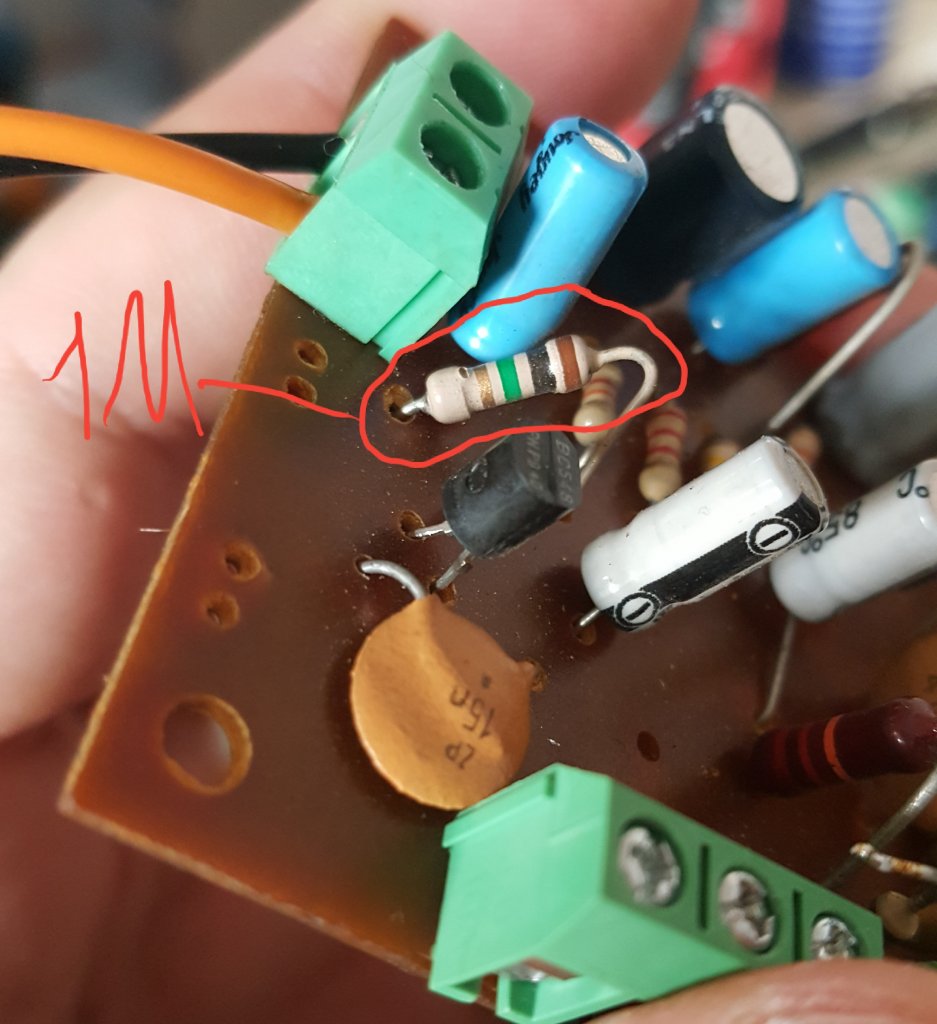

Bu devrenin kendinde bir volüm potu yok, sonradan ilave etsin mi diyorsun? Mesela ilk transistörün arkasına?
Devre üzerindeki iki pottan birisi ton ise diğer ne o zaman?
İlk sonuç. Bir sonraki aşamada diyotları değiştiricem.
En kısık ayarda çıkış ta 1v ac görüyorum. Potun dengeli çalışması için ne yapmalıyım?%99 u boşta çünkü
abi 600 ohm dinamik, 750 ohm piezo mic ile deniyorum.
Amfinin girişine ses veriyorsan, multimetre ile ölçüm yapmanın bir anlamı yok. Bilimsel bir ölçüm olmaz. 1 kHz sinüs dalga verirsen bilimsel olur, çünkü sendeki multimetrenin bant genişliği bu frekansı ölçmeye müsait, ölçeceği şeyin de RMS değer olduğunu bilirsin.

Aslında ciyaklamanın bir sebebi de sazın piezosunun hoparlöre çok yakın olması ve sesin geri besleme yapması. Arada 2m gibi mesafe olsa olay baya düzelir. Ama volümün böyle ani artması iyi birşey değil tabi, orada hala bir sorun var.
Volümün doğru çalıştığını anlayabilmek için şunları yap.
1 Hoparlöre yaklaşık 20ohm civarı seri watlı direnç bağla. 5W ve yukarısı olabilir.
2 Hoparlör yerine bir kulaklık bağla. Kulaklığıa 220ohm seri direnç bağlanmalıdır.
3 Çok küçük ve uyduruk hoparlör bağla. Uyduruk hoparlörden ses az çıkacaktır. RMS 3W a tahammül etsin yeterlidir.
15R 25w vardı onu bağladım. 1 metre kadar da uzaklaştım. Potu yarısına kadar açabildim. (piezo)
Aynı durum da dinamik mic taktım son ses açtım hiç feed back olmadı.
Yani dinamik mikrofona göre pot tam işlev görüyor ama piezonun kazancı daha yüksek olduğundan feedback yapıyor.
Şimdi durumlar anlaşıldı.
Potun üst ucunu lehiminden sök. Üst ucuna doğrudan sazın piezo canlı ucunu bağla.
Mik devresine giriş yapılmayacak mik inek boşta kalacak. Mik ineğe bağlanan canlı kablonun ucu potun üst ucuna direk bağlanacak.
Böylece optimal kazançta çalışabilirsin.
yaptım abi. dienci çıkartmazsak sorun yok. direnci çıkarıp bağlamayı 3m uzağa koymama rağmen yarım potu geçince feed back başlıyor.
Demekki amplinin kazancı çok yüksek.
Bir de giriş empedansı yüksekse ki yüksektir vay haline :D
Volüme potunu 22K civarı yapıp denemek lazım.
Ama 22K direnç piezo seviyesini epeyce düşürecektir. Sonuçta ampliye giden sinyal seviyesi de düşecektir.
22K pot ile ses düşük kalırsa 50K yaparsın.
