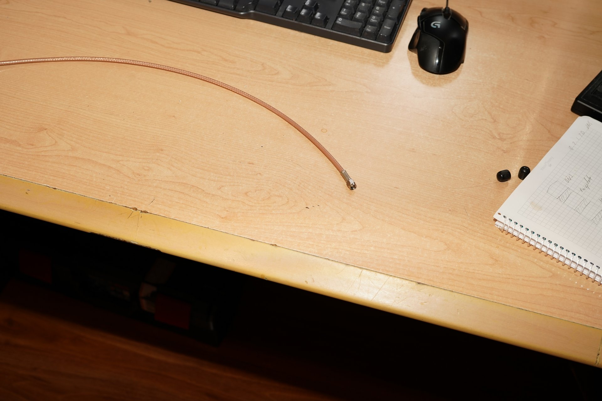

Koaksiyel kablonun "karakteristik empedansı" olan 50 Ω, kablonun boyuna bağlı değildir. Ama bunun anlamı, kablo ne kadar uzun olursa olsun, diğer uçtan sinyalin aynısını alırsn. Başka kayıplardan dolayı (mesela dielektrik kayıplar) sinyal gene zayıflar.
Bunun neden böyle olduğunu anlamak için, transmisyon hattı teorisine girmek lazım. Matematiği ağırdır, pek tavsiye etmem :D
Ama genel olarak bir transmisyon hattını şöyle düşünebilirsin. Hattın giriş empedansı ile bağlı olduğu çıkışın çıkış empedansı eşitlenmiş ise, artık o hatın bütün endüktif ve kapasitif etkileri ortadan kalkar ve hat tamamen rezistif davranır. Ve bu davranış frekans ile de değişmez.

RLC devrenin empedansı frekans ile değişir. Ama bir transmisyon hattı bir RLC devresi değildir. Olmadığını da şuradan net bir şekilde anlarsın. Aşağıdaki, 50 cm boyunda bir koaksiyel kablo, uçlarında da erkek SMA konnektörler var. LCR metre ile bunun girişinden kapasite ölçümü yaptım, 70 pF
Şimdi, ben bu kablonun bir tarafından 3 GHz bir sinüs sinyal versem, bu frekansta 70 pF nin empedansı nedir? 0.75 Ω dur. Yani neredeyse TAM KISADEVRE.
Ama ben bunun girişine 3 GHz verdim, ve çıkıştaki kayıp 0.2 dB gibi idi sadece, yani kısa devre ile hiç alakası olmayan, oldukça düşük bir kayıp. Kablonun bant genişliği de 18 GHz.
Ben bunun girişine, çıkış empedansı 50 Ω olan bir sinyal jeneratörü bağladım. Kablonun karakteristik empedansı 50 Ω. Ölçüm yaptığım spektrum analizörün de giriş empedansı 50 Ω. Bütün empedanslar uygunlaştırılmış olduğu için, 3 GHz lik sinyal, hiçbir kapasitif ve endüktif etki görmüyor.
