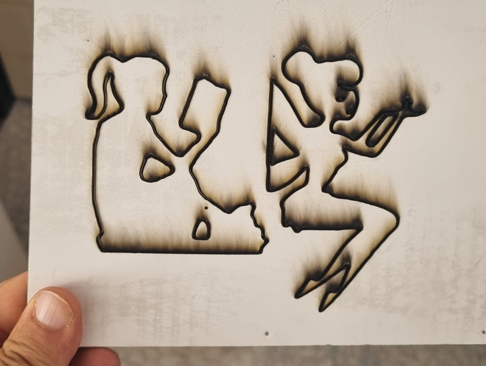

Freze, tornada oldugu gibi sistemi hizlandirmak istiyorsaniniz sadece eksenleri hizlandirmak yetmez ismili motorunun gucunu ve hizini da artirmaniz gerekir.

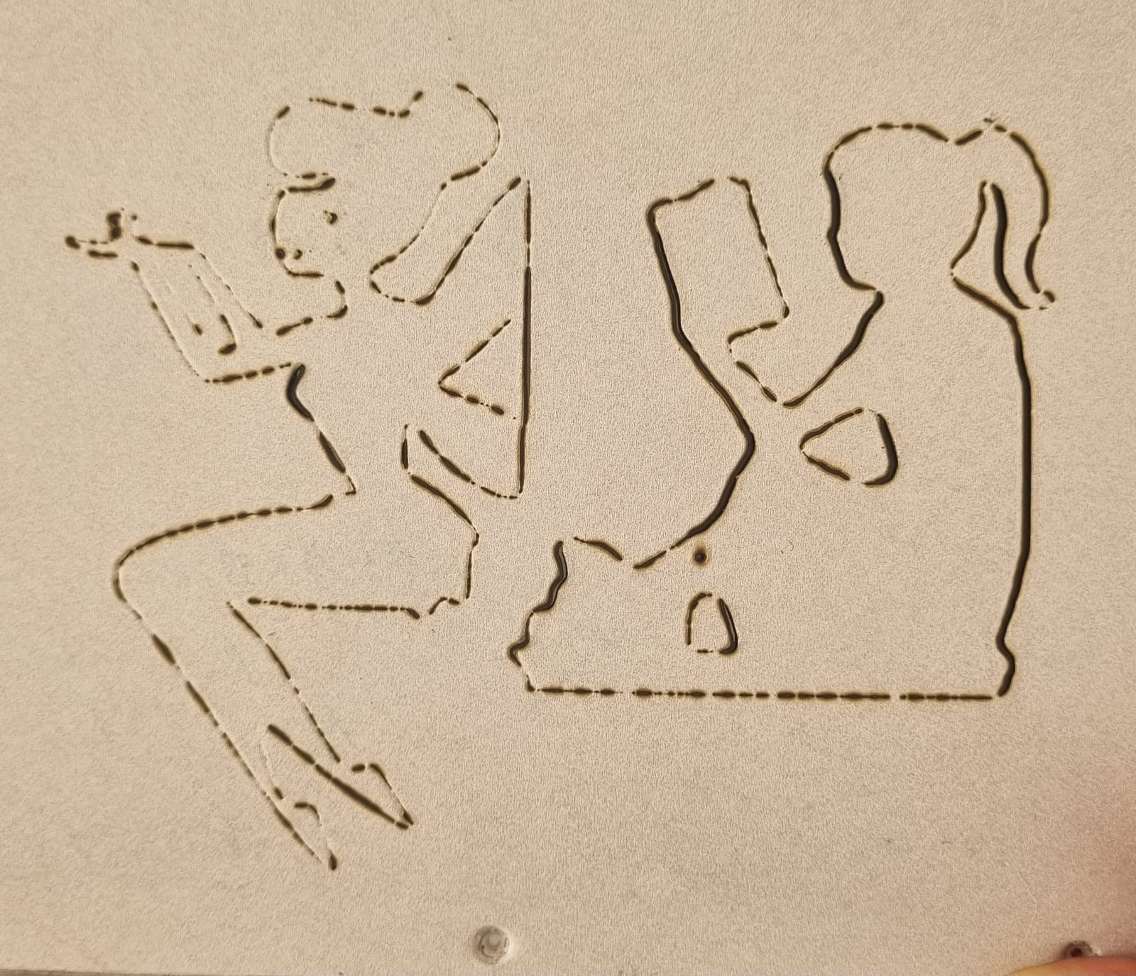

Lazer kazimada da ayni sey gecerli. Bu boya tipi icin lazer gucu artirilmadan hizlandirilamaz.

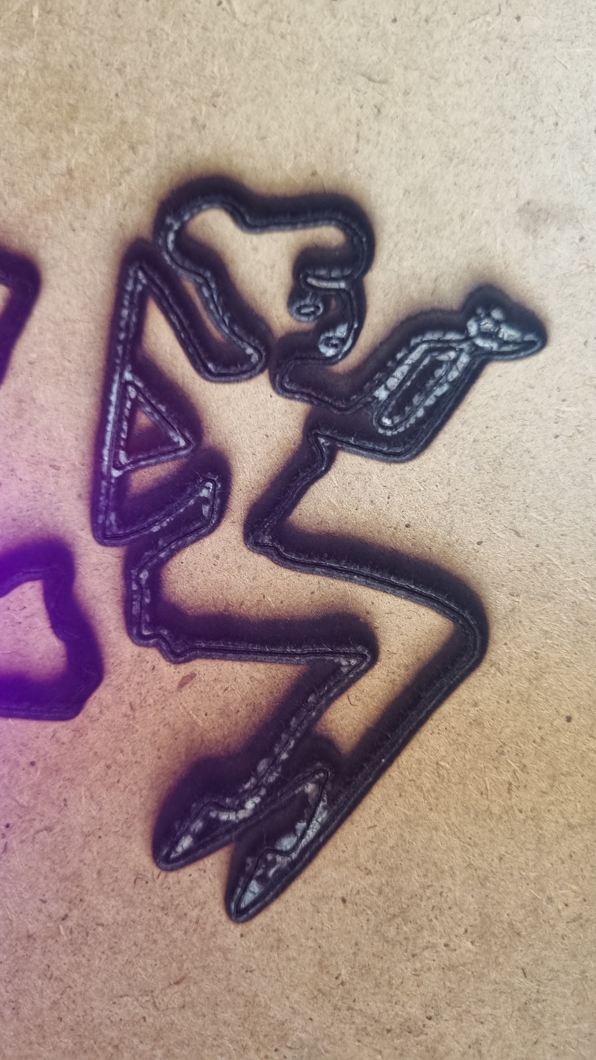

Fakat ozel bir boya bulunursa lazer gucunu artirmaya gerek kalmaz.
Aslında bu akrilik boya yağlıya göre daha yapışkan sanırım. İlk fırsatta yağlı boya ile de deneyeceğim.
