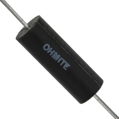

Eşdeğer direnç lazım..

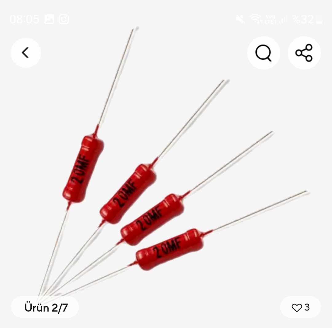

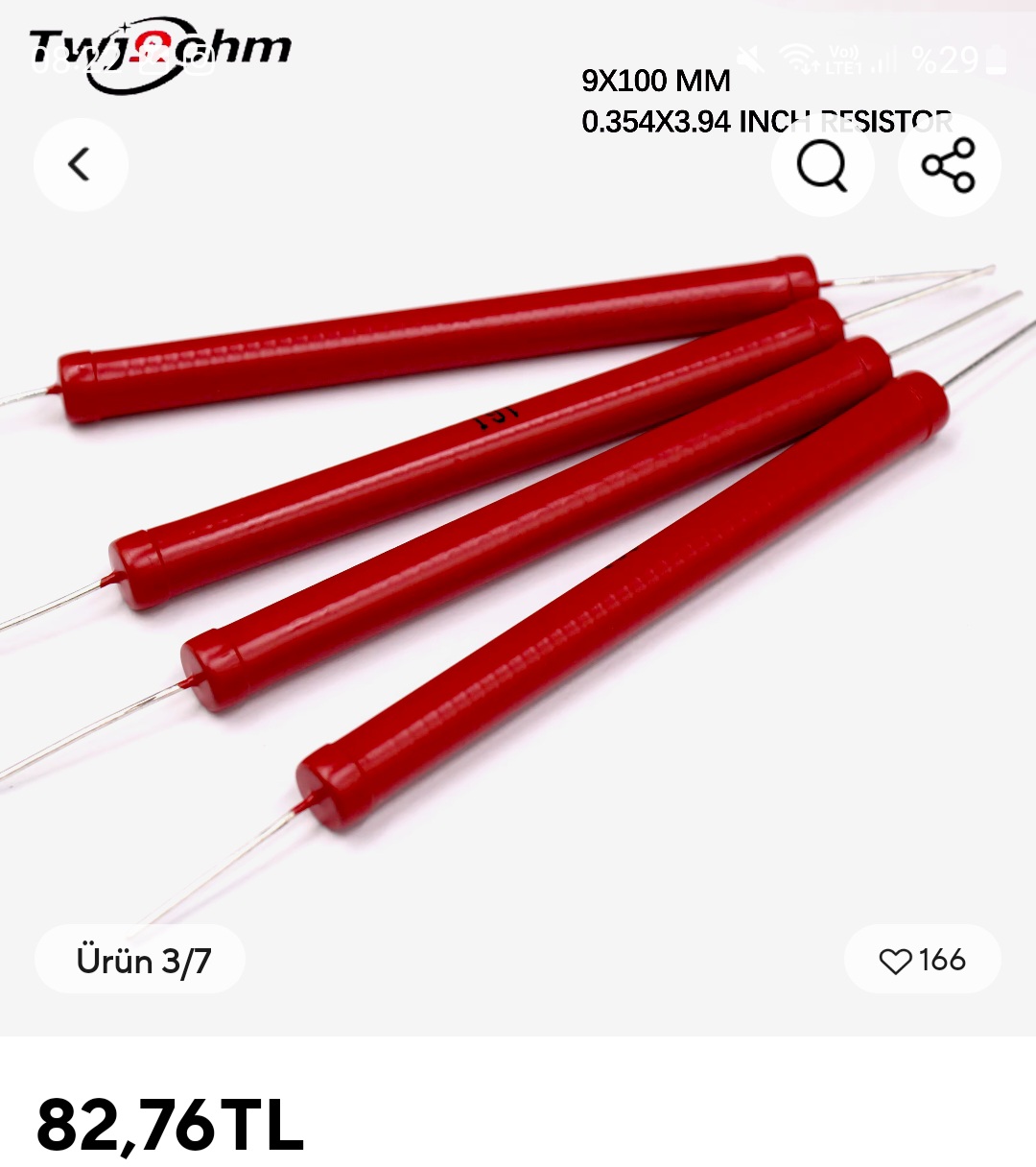

Bu kırmızı olanlar Aliexpreste linkleri ekledim buraya ama çalışmadılar. Aliexpresste mağaza adları twjohm resistor Official Store ve yorumları çok olumlu. 20 günde elinize ulaşır.
38102 eklentisine bak
10w biraz uzun bir direnç.
Birde bu var 2w 50mohm 10 adet 90 lira.38100 eklentisine bak

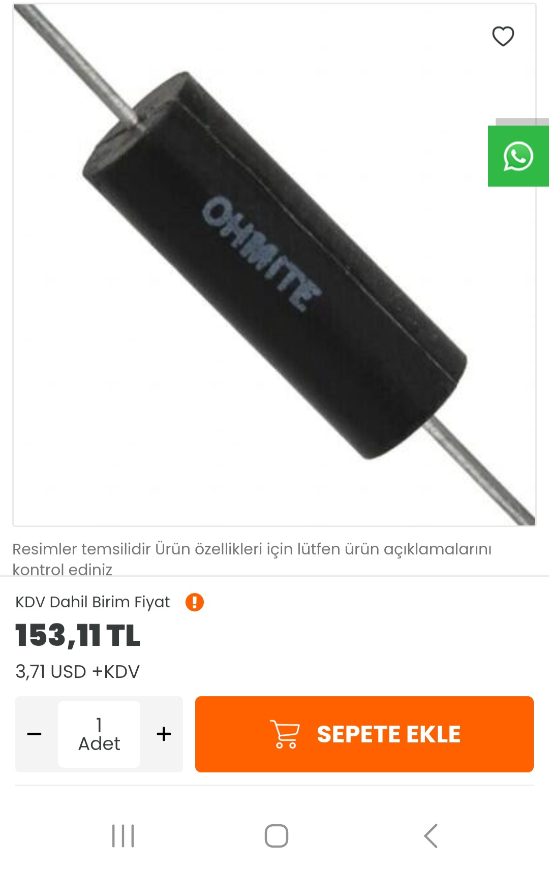

Artı olarak daha kaliteli bişi arıyorsanız E-komda da var. 150 lira tanesi. 5w 50Mohm38101 eklentisine bak
Alım adedine göre fiyat veriyor 10 adet alımda tanesi 90 lira

Bizim devremize uymaz bunlar.
Bazılarının voltajı yetersiz bazılarının boyutları aşırı büyük.
38x8 mm boyutlarını aştığında işimize pek tyaramıyorlar

Baya bir didikledim interneti ama dediğiniz gibi yok ama o dirençlerinde 15 dolar olması bildiğiniz dolandırıcılık. Toplu fiyat istemekten başka çareniz yok gibi görünüyor ustam.

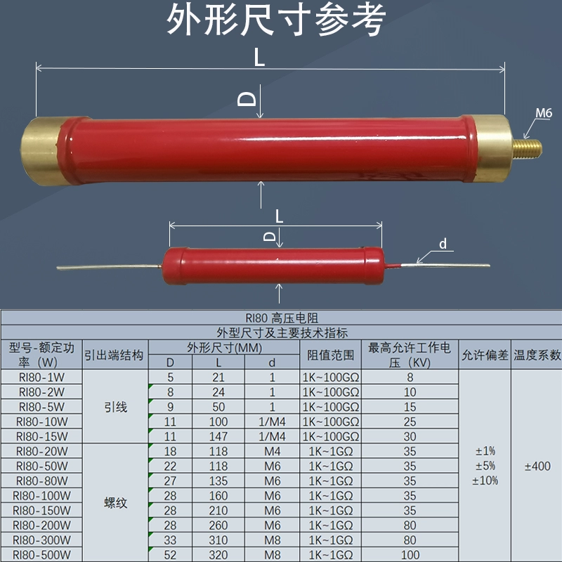

RI80 2W
Boyları watt değerine göre değişiyor, koyduğum tabloda var. Dedenin ilk linkte attığı ohmite tablosundakilerden daha küçük görünüyor. Yanılıyorsam düzeltin.
50 Mohm direnc kac watt olabilir ki?
10 kV saf DC altinda kalsa 2W.
