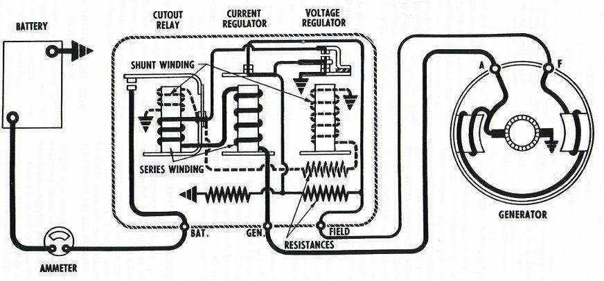

Eski araçlarda kullanılan elektromekanik voltaj regulatörü nasıl çalışıyordu?
Burada voltaj ayarı nasıl yapılıyor? :)
Şemayı bulduğum bağlantı ölü.

sanırım fotoda okla gösterdiğim düğüm noktası kafa karıştırıyor. geri dönüş kesici rolenin üzerindeki alt ve üst bobinin uçları aynı rolenin üst kontağında birleşiyor.
biraz sadeleştirilebilir belki ama kumanda ile güç devresinin iç içe olması farklı bi çizimi zorlaştırır.
Bu rölelerin kontakları çabuk bozulur. Üzerlerinden yüksek akım geçiyor. Saniyede kaç kez açıp kapanıyor acaba? :)
