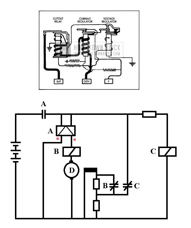

Eski araçlarda kullanılan elektromekanik voltaj regulatörü nasıl çalışıyordu?
Voltaj regulatoru yazan rolenin kontaklarinin cizdigim gibi olmasi gerektigini dusunuyorum. C kontagi NO ama NC olmasi
gerekiyor.
A rolesi diferansiyel bir role. Fakat V - K*I farkina bakiyor. Neyse bu kismi sonra aciklariz.
Eger semada hata varsa duzeltelim sonra calismasini aciklariz.
C nin bir acik bir kapali kontagi var ama birisi islevsiz gorunuyor. Eger NC ve NO nun birer ucu birlesik ise semada boyle gostermedim.

C kontağı İşlevsiz değil B rölesi kendi kontağını açtığı zaman C kontağına müdahele ediyor.
Simgesini bilmediğim için çizemedim.

tebrik ederim beklentimin üzerinde bi çizim yapmışsınız. bu çizimin olmazlarını belki daha sonra konuşuruz. bende işlevsiz kontağı çalışır hale getirmeye çalıştım.
c1: NA
c2: NK
Cizim yaparken yeni mesajlar eklenmis.
Son cizimimi eklemek istiyorum. Gelen mesajlarla birlikte bir kez daha degerlendirelim.
Iste orda tereddutum var.
X4 enerjilenince kontagi asagi ceker enerjisi kesilince de hareketli kontak yukaridaki kontaga dokunur. (Diger role kontaklari bu mantikla cizilmis)
Bu nedenle X4 enerjili cizilmis gibi. NO kontak alttaki kontak olmali. Cunku cizimde orda terslik var.
Neyse X4 kontaklarinin hangisi NO hangisi NC tartisilacagiz. Zaten cihazin calismasini aciklamaya calisirken bu kontak meselesi de acikliga kavusur.
X1/X2 icin kesici adi verilmis.
X3 icin akim regulatoru
X4 icin voltaj regulatoru
Simdi dinamo/aku voltaji cok artarsa X4 un cekecek ve R3 direncini kisa devre edecektir. Bu durumda uyartim akimi artacagindan dinamo voltaji daha da artacaktir. Dolayisi ile X4 kontaklarini dediginiz gibi ters cizerek asagidaki semaya ulasacagiz.
Simdi akumuzun bos ve dinamonun dondugunu varsayalim.
X4 sargisi ve R1 direncinin ozenle hesaplanmis omik degerlerinden dolayi X4 dusuk voltajda kontaklarini hareket ettiremeyecektir.
X3 ve X4 kontaklari kapali olduklarindan dolayi uyartim sargisi max voltaja maruz kalarak dinamonun yuksek voltaj uretmesine neden olacaktir.
X3 ve X2 kalin sarimli oldugu icin X1 de acik oldugu icin herhangi bir yuksek akim akmayacagi icin X4 cekecektir. (Bu asamada X4 un cekmesi onemli degil)
A noktasinda yuksekce voltaj oldugundan (>12V) X1 voltaj sargisi X1 kontaginin kapanmasini saglayacak ve akumuz dinamo tarafindan sarj edilmeye baslayacaktir.
Eger sarj akimi cok yukselirse (Aku cok bos olabilir) X3 ceker ve R2 direncini devreye alir. Boylece dinamomuz daha dusuk voltaj uretmeye baslar. Eger voltaj yuksekse X4 cekerek uyartim akimini R3 ile dusurerek voltaji azaltir.
Sonuc olarak;
Dinamodan cekilen akim, X3'un cekmesine neden olacak kadar yuksek ise R2 devreye sokularak uyartim akimi dusurulur.
A noktasinin voltaji cok artarsa Bu kez R3 devreye sokularak uyartim akimi dusurulur. (Hatta uyartim sargisi kisa devre ediliyor)
R1 direncinin degeri, X4 rolesinin hangi voltaj degerinden itibaren kontak konumlarini degistirecegine gore hesaplanip takilmistir.
Bundan sonrasi icin su ana kadar ki olaylara yaptigimiz aciklamalarda tezatlik olmadigindan emin olmamiz lazim.
Eger A noktasindaki voltaj yeterince yuksek X1/X2 rolesi X1 voltajinin yeterli olusundan dolayi X1 kontagini kapatir ve aku dinamo voltajina maruz kalir.
O halde X1 kontaginin kapanmasi icin gerekli sartlardan birisi dinamonun yeterince yuksek voltaj uretmesi gerekliligidir.
X1/X2 rolesi cift sargili bir role. X1 sargisina uygulanan voltajinin olusturdugu magnetik alan X2 sargisindan gecen akimla zayiflamaktadir.
Boyle bir yoruma sargilarin sarim yonune bakarak ve cift sarimin amacinin bu olmasi gerektigine inandigim icin karar verdim.
O halde eger A noktasindaki voltaj yeterince yuksek iken aku yuksek akim cekmeye kalkarsa kontaklari hareket ettirecek magnetik alan azalir ve X1 kontaginin acilmasina neden olur. Bu durumda X1/X2 rolesi vizildaga donusur. Ancak bu durumla ancak bozuk bir akude karsilasilir.
Bu durumda iki kademeli sarj akimindan soz edilebilir.
R2 devrede iken dusuk akim ile sarj
R2 devrede degilken yuksek akim ile sarj
Aku voltaji yeterince yuksek degere ulasirsa bu kez dinamo uyartim akimi X4 tarafindan tamamen kesilerek sarj islemi sonlandirilir.
X3 ve X4 rolesinde minik bir miknatis oldugunu saniyorum ama emin degilim. (Kontaklar arasindaki kara minik nesne) Vizildamaya engel olmak icin cekme kuvvetine hysteresis ozellik yapilmis olabilir.
