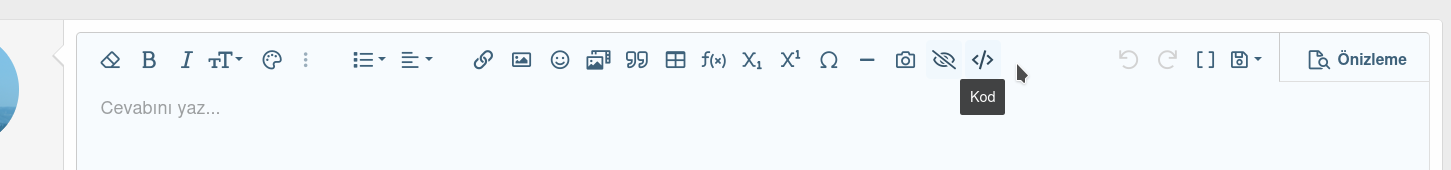

Merhaba, foruma hoş geldin. Öncelikle program kodunu "kod" butonunu kullanarak ve düzgün bir görünüm ile ekle. Bu şekilde anlaşılırlığı iyi değil.
