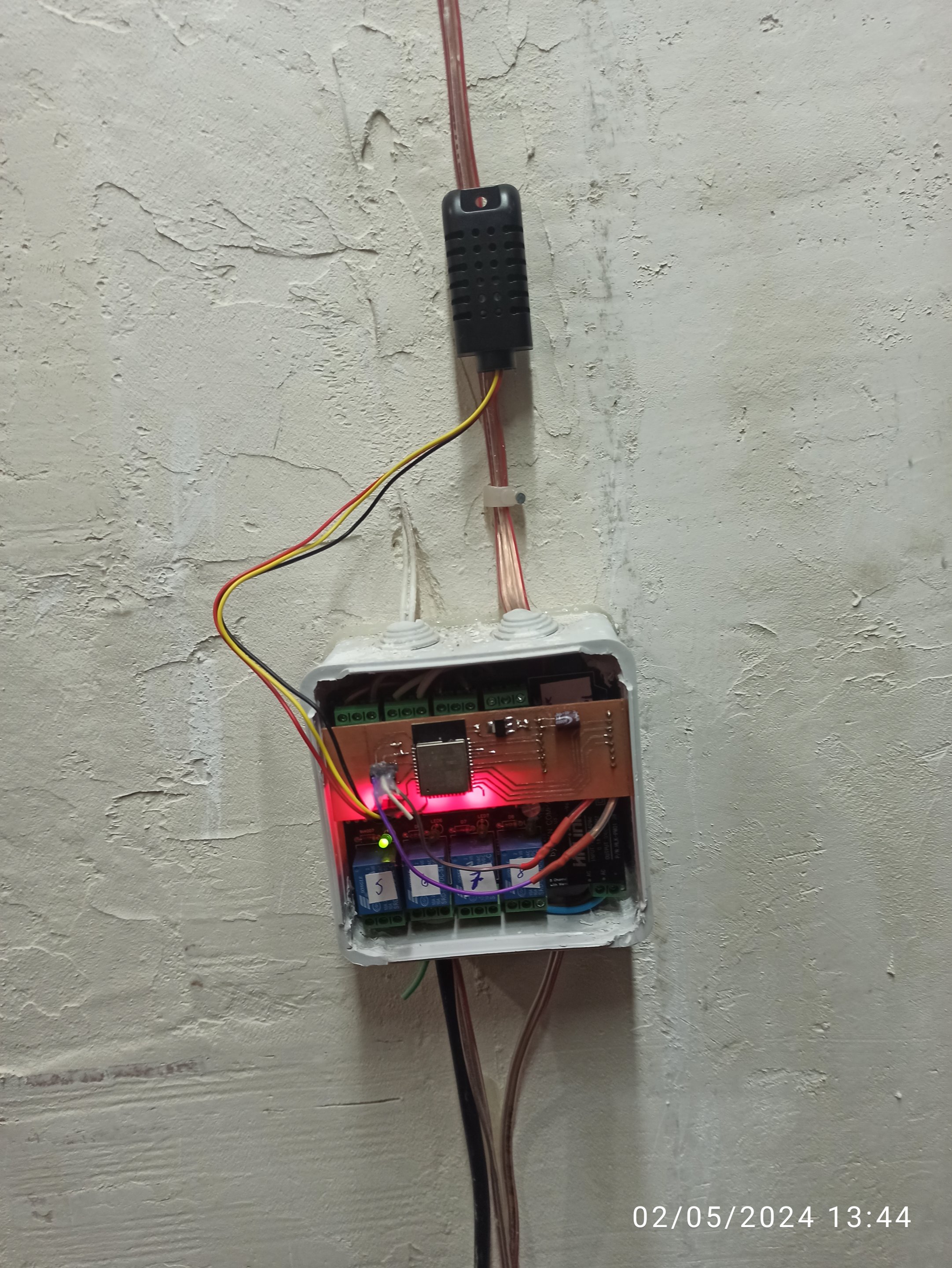

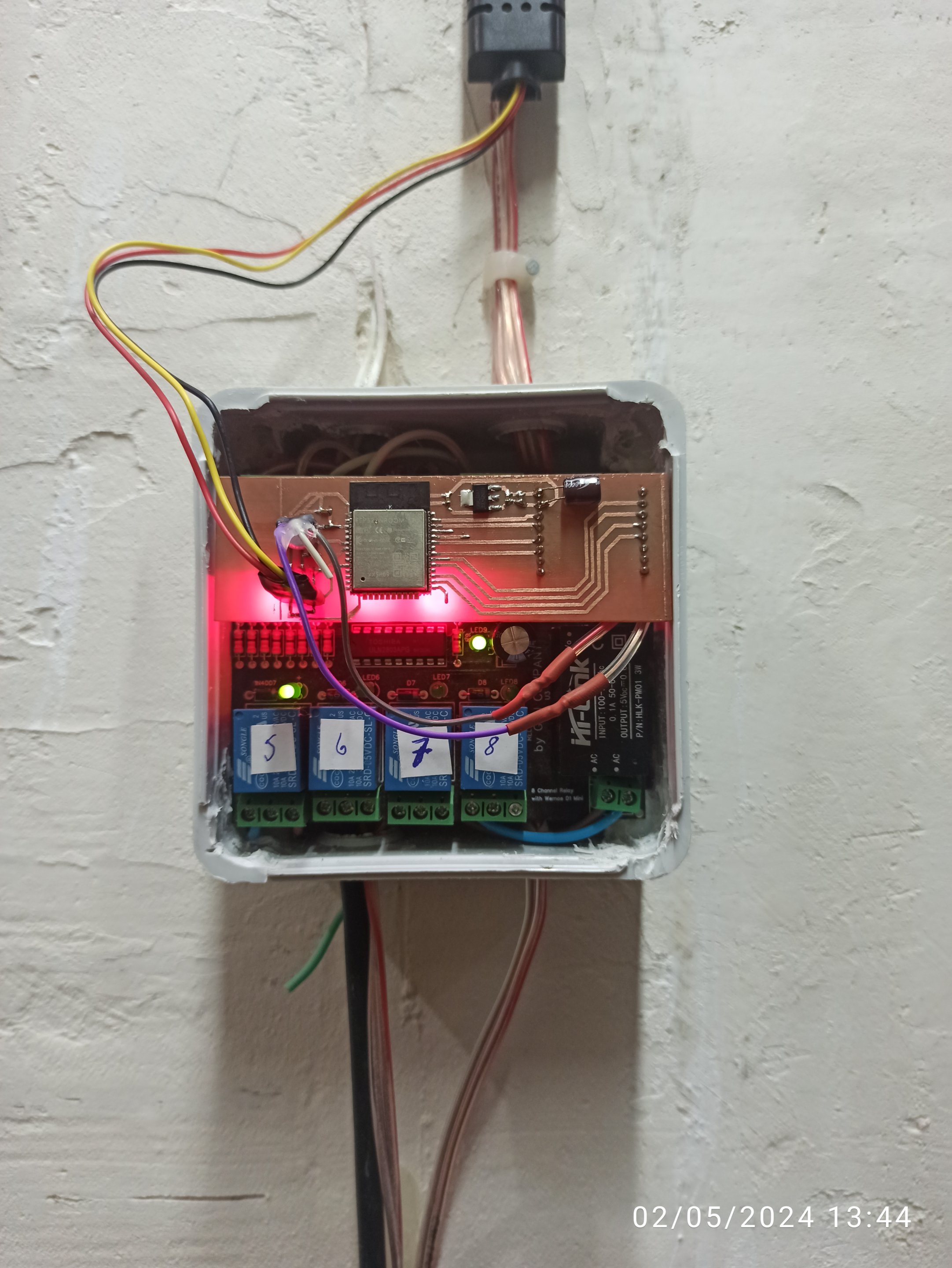

Merhabalar bu gün 8li röle kartı için 8 digital çıkış 3 tane digital giriş olacak şekilde bir PCB çizip bastım ilk yazılımı attım şuan çalışıyor yerine montajı kaldı devreye ait fotoğraflar

Elinize sağlık. Devre şemasını da paylaşabilirseniz daha kolay yorumlayabiliriz.
Şema berbat abi :D ama çok fazla birşey yok ams1117 filtre kondansatörleri ve headerlar var.

Yok gerçekten berbat şema anlaşılır gibi değil yani yapmak isteyen biri olursa baya kafası karışır
Programlamayı nasıl yapıyorsunuz. Bazı pinleri LOW/HIGH yapmak, reset atmak filan lazım yüklerken. Manuel mi müdahale ediyorsunuz padlere?
Gpio0 gnd ye çekildiği zaman program atmak için yeterli oluyor.Tabi program yüklendikten sonra gnden kurtarmak lazım gpio0 ı

Hocam esptool aracı reset ve en pinlerini RTS ve dtr aracılığıyla kontrol edip esp32 yi programlama moduna sokuyor yada flaşla a bittikten sonra esp32yi resetliyor. Esptool + dtr +RTS pinleri ve 2 npn transistör bu işi görüyor.
PCB yi yerine taktım şuan sorun yok ilerleyen süreçte kulanarak göreceğiz

Bu kart şuan atölyemin nem sıcaklık kapı sensörü fan ve 3 adet aydınlatmasını kontrol ediyor sürekli aktif yani ESP bakalım ne olacak durum deneyip göreceğiz
