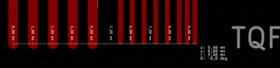

KiCad ile 0.2 ve 0.5 mm kalınlığında yollar çizdim ve bir adet de TQFP-32 kılıf kullandım. Bu kılıf MEGA328P (Arduino Nano) mikroişlemcisinin kılıfı, ayakları 0.5 mm kalınlığında.

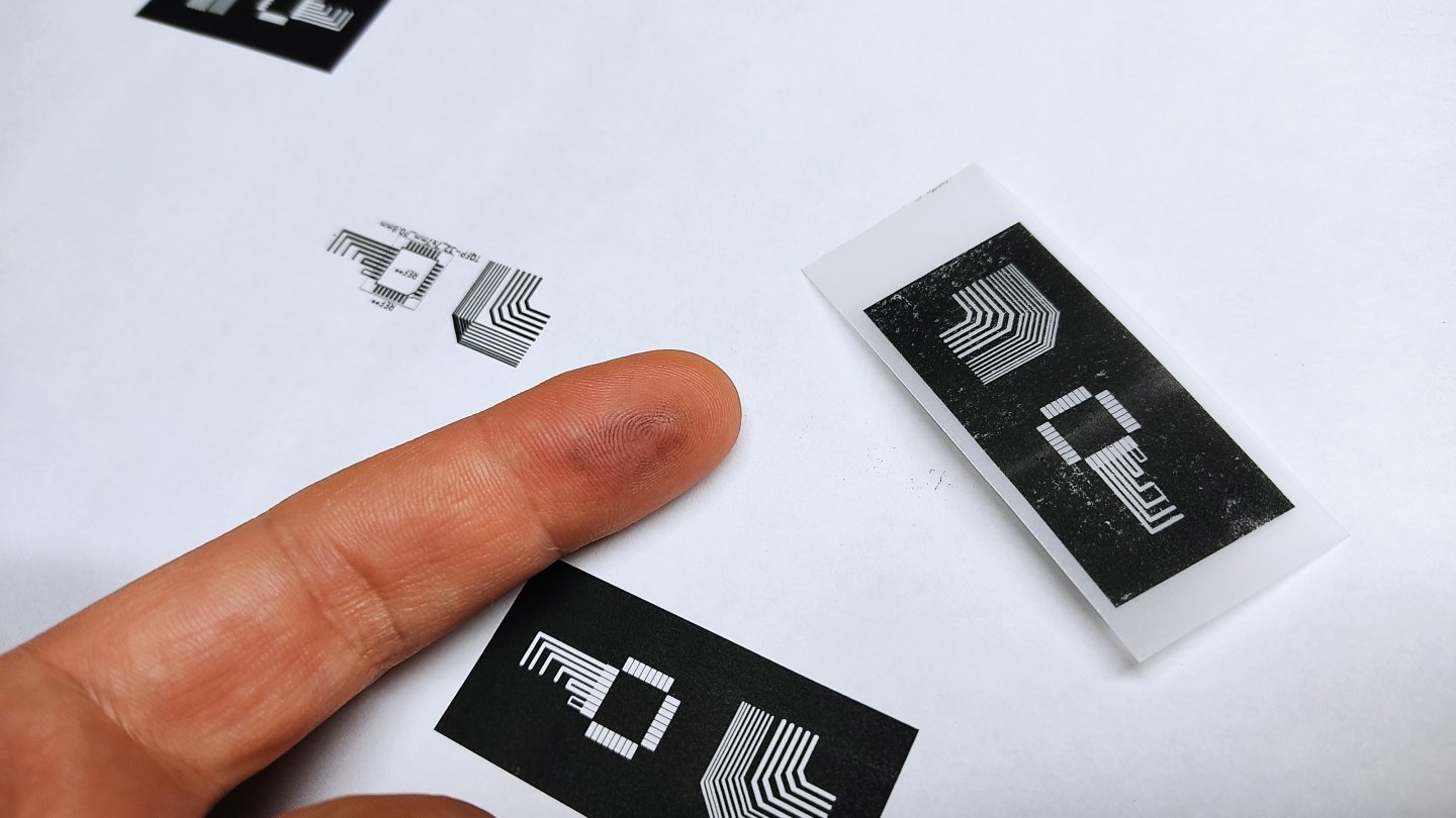

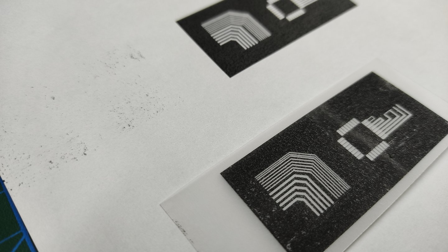

Sonra bunları yazıcıdan çıkarttım. Asıl kullandığım yazıcım bozuk olduğu için mecburen elimdeki eski Xerox 3117 dolum tonerli lazer yazıcı ile çıktı alabildim. Bu çıktıların kalitesi hiç hoş değil fakat şu an için imkanlarım da sınırlı. Bu çıktılar normal A4 kağıt üzeirnde kısmen iyi görünüyor fakat kalın aydınger üzerinde bu kadar iyi değil.
Kağıt:
Aydınger:

Yazıcının dandikliğinden mi, aydıngerin yapısından mı bilmiyorum ama bir de negatifini alıp olması gerektiği gibi test edeyim istedim fakat deneyemedim. Elimi üzerine sürdüğümde de mürekkep dökülüyor. Fotoğraflarda belli olmuyor ama bu hali ile düzgün çıkması büyütmeden bile imkansız olduğu görülüyor. Hiç denemden olduğu gibi çöpe attım.
13900 eklentisine bak13901 eklentisine bak
Evdeki yazıcı ile bende toner dökülmesi ile cebelleşmiştim. Sonra gidip copy center dan çıktı aldım. Gayet gğzel oluyor.
Bu yöntem daha önce konuşuldu ama çıktı aldıktan sonra Aydıner kağıdını aseton yada tiner baharında bekletiyorlar. Bu uygulama tonerin birbirine yapışması ve aralarda ki acikliklarin kapanmasına faydalı oluyor. Denemekte fayda olabilir.

Kicad ile gelen örnek bir PCB nin bugün çıktısını aldım. Oldukça yoğun bir PCB. 112 g aydınger üzerine baskı aldım ve baskının üzerine Toner Density sprayini sıktım. Lazer yazıcı ayarlarını da maksimum toner yoğunluğu elde edecek şekilde ayarladım.
Spreyden sona mercekle baktın mı? Gerçekten o noise gitti mi?
Sprey çok büyük fark yarattı.
