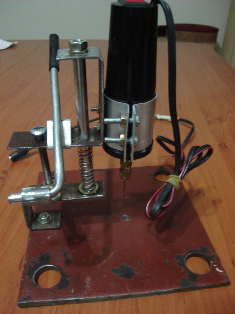

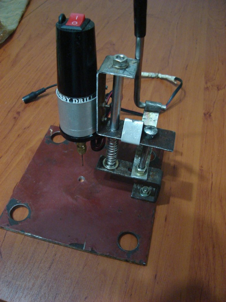

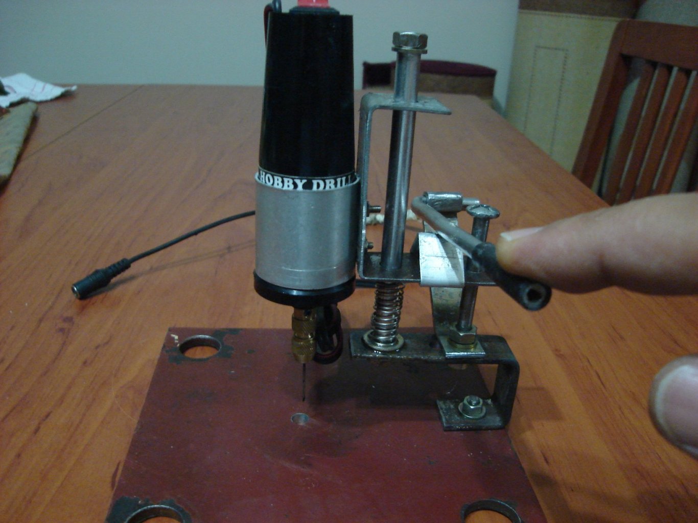

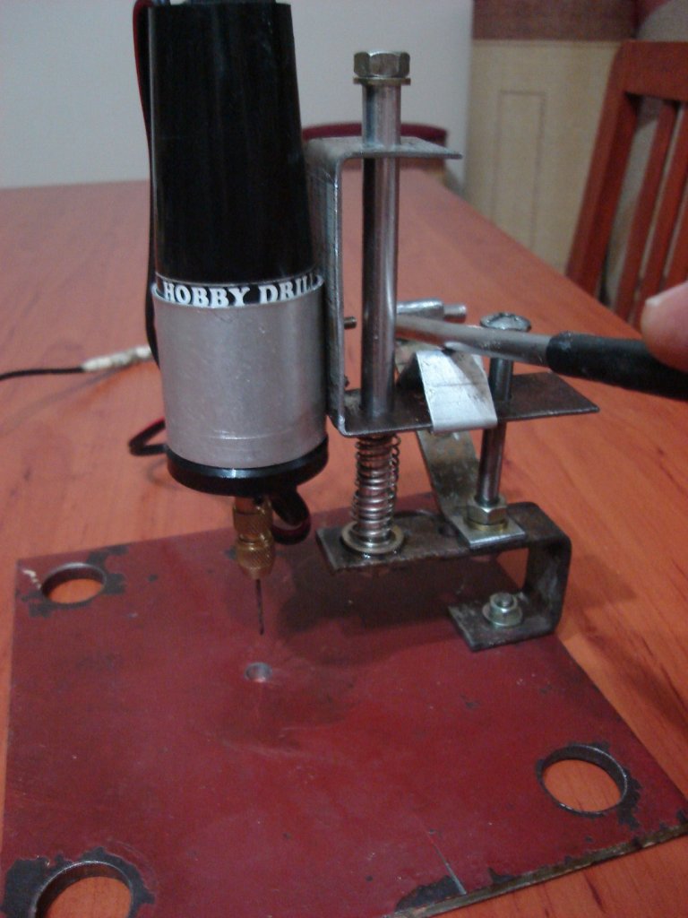

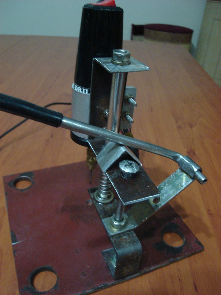

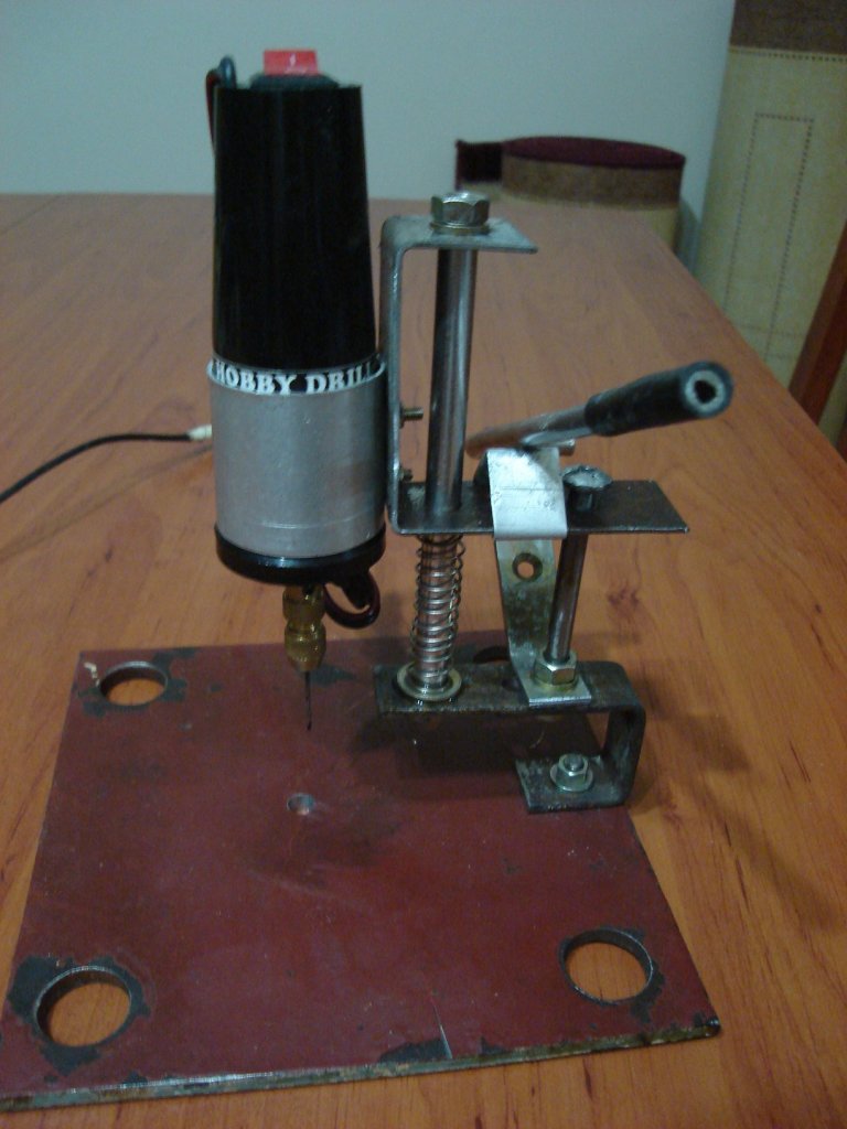

Bunu kendime yapmıştım. El becerin varsa sen de yapabilirsin...
matkabın kendisi küçük zaten sesi de az. Bir de plaket demir kısıma tam basınca seste pek çıkmıyor.

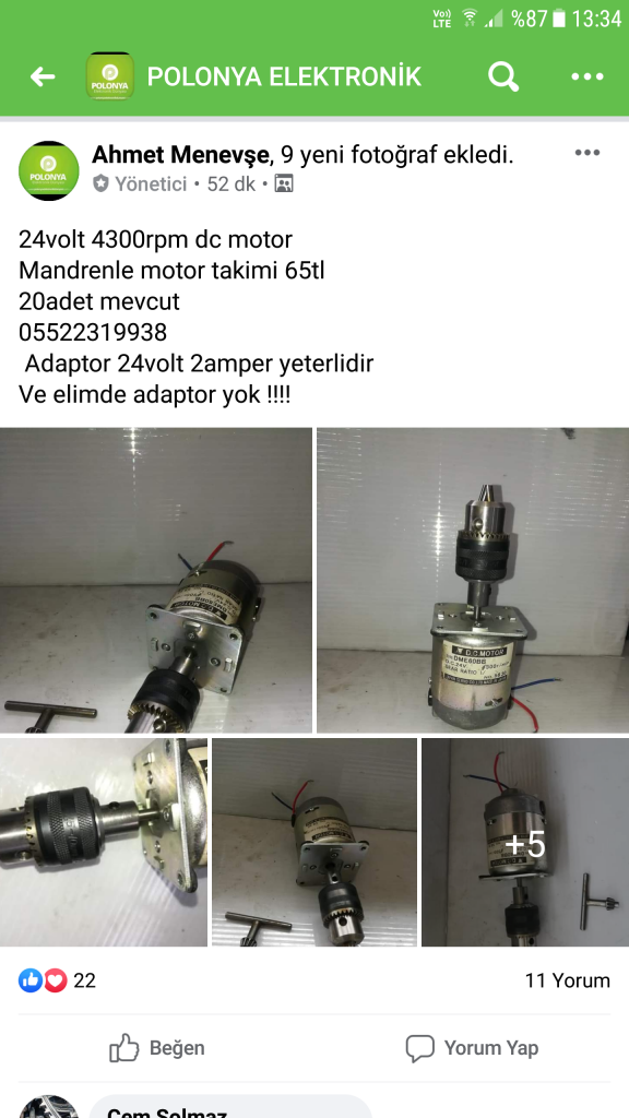

Ben belki tahtadan yaparım daha kolay olur. Ama önce iyi bir motor lazım. Polonya Elektronikte dolu dolu var ama kalitesine güvenemiyorum. Çok stabil dönmesi lazım. Mildeki 0.5mm yamukluk bile uçları kırmaya yeter.
Motor milindeki kaçıklık, motor adi de olda çok fazla olmaz Gökhan. Asıl önemli olan mandren. Mandrenin çok iyi merkezliyor olması lazım. Belki Çin'den 4 - 5 tane getirtip en az salgı olanı seçip kullanabilirsin. Veya bir diğer seçenek, Proxxon veya Dremel mandreni bulabilirsin aksesuar olarak, onlarda salgı azdır.
Mandren şu uca takılan zımbırtıydı sanırım. Bir araştırayım ben onu.
Evet matkabı yerleştirdiğin ve sıktığın uç parçası. Eğer motorun mili yamuk değilse ve fazla titreşim yapmadan çalışıyorsa (ki motora birisi işkence etmemişse böyledir), matkap kırma olayı tamamen mandrenden kaynaklanacaktır diye düşünüyorum.
İş görür mü? 2A çekiyormuş.
Sadece baskı devre delmek için ise bu motor fazla büyük fiyatı da ona göre yüksek. Dremel veya Proxxon tarzı minyatür mandren ve küçük motor bence daha iyi olur, çünkü bu büyük ve ağır mandren ile uç kırabilirsin. Gerçi sen koca akü vidalama ile kırmadan iş yapıyorsun ama :D
