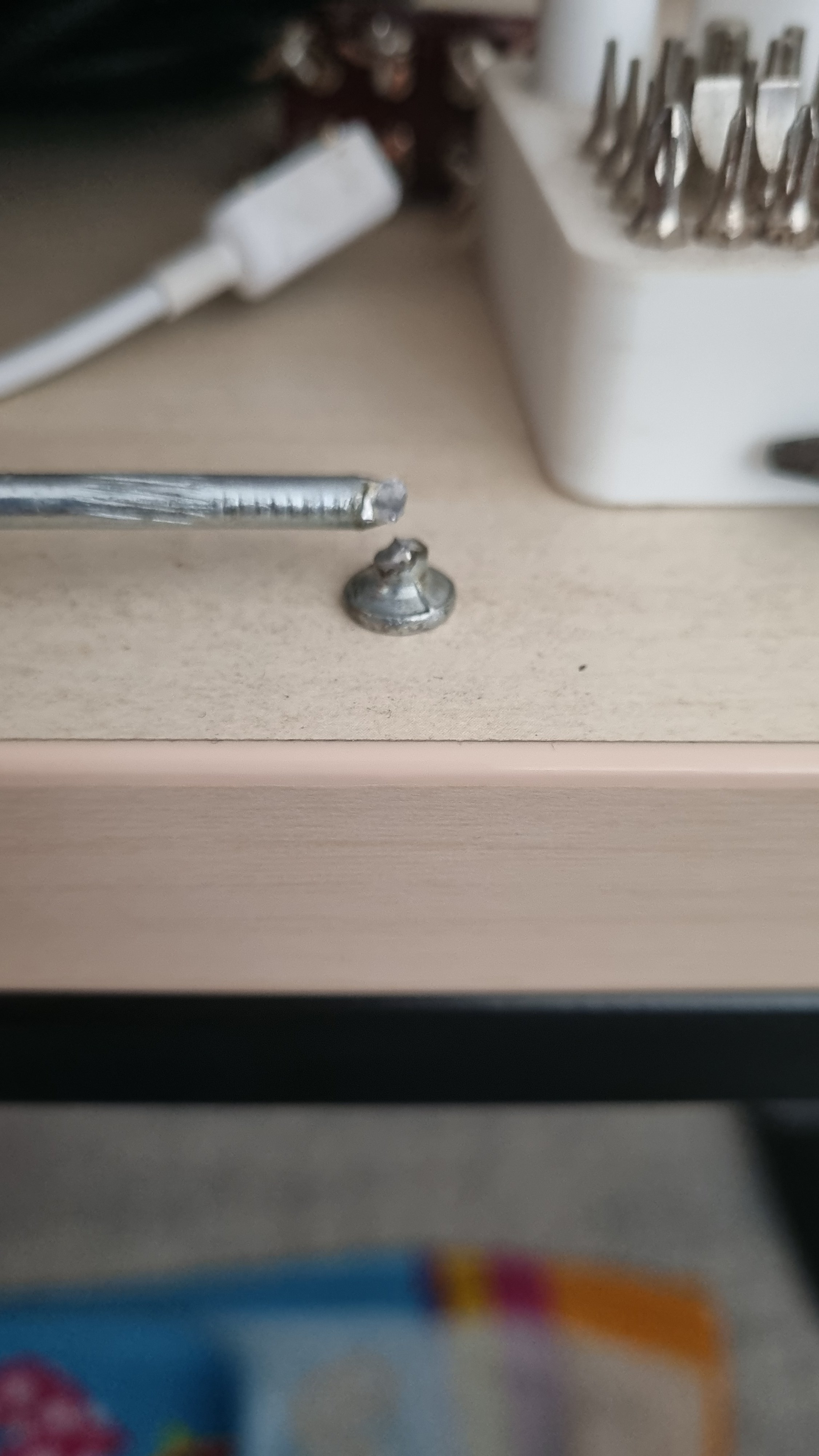

Evde mini işler için mini kaynak cihazı var mı?
Bahsettigin uygulama icin kaynaga gerek yok. Devrelerde kullandigin lehim teli de guzel is gorur.
Civiyi bu sekilde bukmeden once mutfaktaki gazli ocak alevinde iyice isitirsan kirmadan da bukebilirsin.
Ocak elektrikli ama bir yerden küçük tüp bulabilirim. Bunu deneyeceğim. Çünkü çiviyi iki yerden daha bükmem gerektiği kanaatine vardım.
Bir de malzeme yoklugundan civi kullanmak isine gelmis sanki.
Evde telk aski varsa tel capina bir bak. O da isini gorebilir.
Egip bukmeye baslamadan once teli iyice isitirsan isler kolaylasir.
Egip bukme isleri bittikten sonra son asamada tekrar isitip suya ya da yaga batirip bir miktar sertlik kazandirabilirsin.
Civi basi gibi genis bolge gerekirse vida pullarini tele gecirip ardindan lehimleyebilirsin. gerisi bir iki egelemeye bakar.

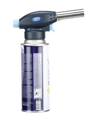

TV de yemek yarismalarinda gorunce gidip ben de aldim. Sinek ilaci gibi tupu olan basinda da torcu olan yiyeceklerin yuzeyini yakmaya yarayan tupler var. Cok da iyi isitiyor.
Ondan bir tane aldim dunya kadar is yaptim ilk aldigim tup halen bitmedi. Siddetle oneririm. Ufak isler icin 10 numara. Hemen simdi git al derim.
Asagidakine benziyor. Tupu en buyuk hangisi ise onu al. (Gumus kaynak vs yapamazsin ama isitma islerini kokten cozer)

Abi 4mm malzeme lazım. Askı teli ince kalır. Aslında elimde 4mm mil var ama mıknatıs tutmuyor. Benimde en kolay yoldan çivi geldi aklıma. Hem sağlam hem kalın. Sadece eğip bükme işini hesaba katmamıştım. :)
