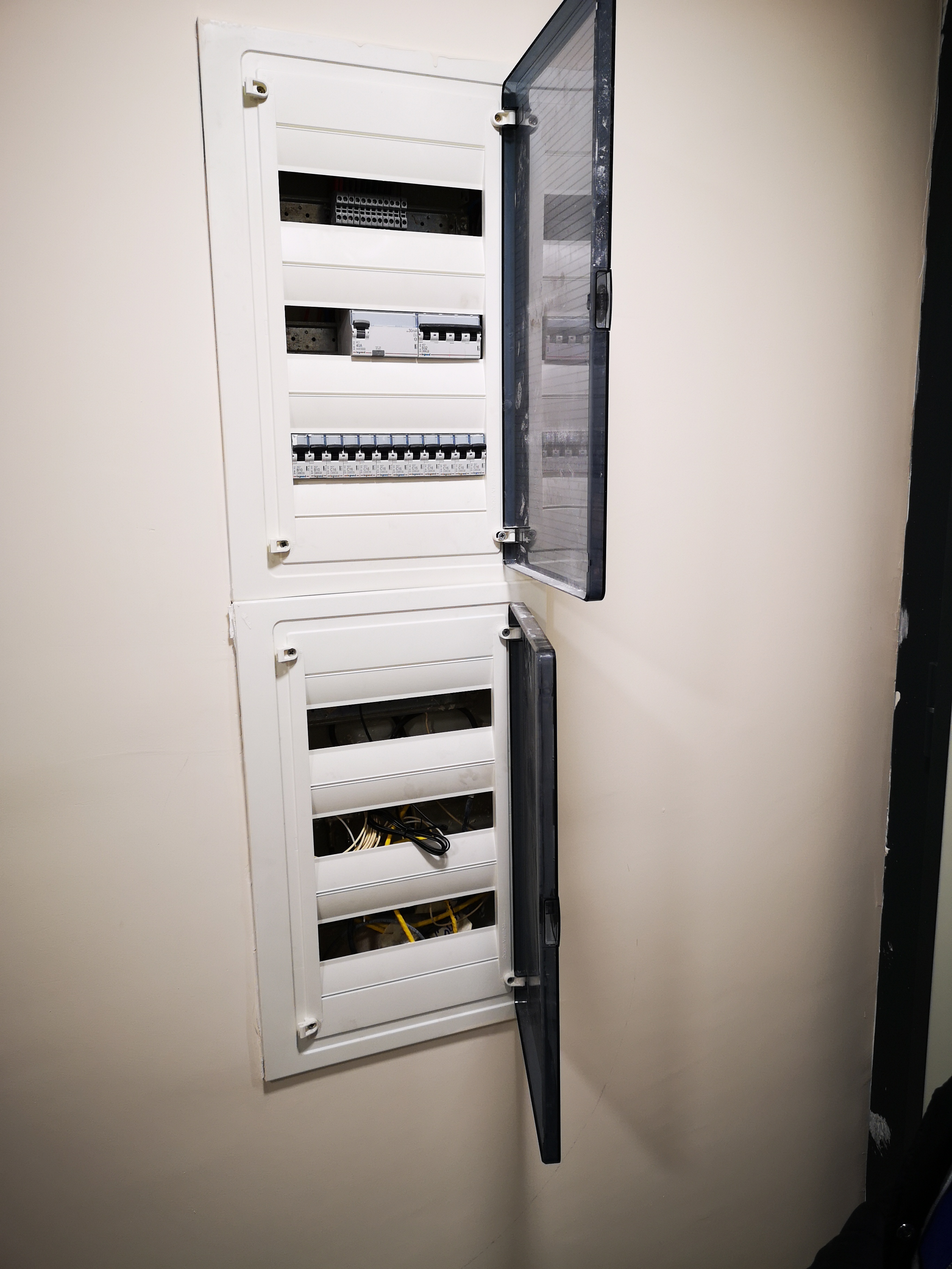

Son 5 yıl içinde yapılmış bir apartman dairesindeki pano. Baya bir ilerleme katetmişiz aslında :)
B tip olması gereken otomatik sigortalar C tip seçilmiş.
bi şekilde olmamışlık imzası atar yurdum insanı.
öncelikle alt kat zaten zayıf akım panosu uydu kabloları telefon internet kabloları felan atıl bir alan yinede parafudr tesisatı kurulabilir
üst kat için böyle büyük bir pano varken bence olması gereken birkaç gruba bölüp mümkünse 10 ma lik RCBO lar ile beslenmesi tabi ülkemizde henuz değil 10 ma lik hiçbir akımda RCBO görmedim orası ayrı (RCBO = kaçak akım rölesinin sigortalısı) bu şekilde hem kaçak algılama hassasiyeti düşerdi hem de herhangi bir noktada oluşacak toprak-notr kaçagında ilgili hat kesilip diger hatlar calıstırılabilirdi (yada en azından yukarıda kullandıgı 4 kutuplu w otomattan 2 adet kullanarak da notr u keserek arıza cozulene kadar geri kalan linyeler kullanılabilir )
geçen iş yerinde çok fazla atlama yapılmış ve gevşek sıkılmış sıvaustu prizlere ısıtıcı takılması sonucu 2 tanesi erimiş notr-toprak kısa devresi yapmıştı arıza anında prizin patladıgını görmesem muhtemelen saatlerce arıza arayacak bütün panodaki notrleri dağıtıp tek tek denemek zorunda kalacaktım
hiçbir etiketleme yok tamam normalde ev panolarımızda da yok ama bu şekilde şık pamoya para harcanıyorsa biretiket yazıcısı el terminali de alınabilir
kaçak akım rolesi olarak dikkatli bakınca sanki hem ac hem dc uyumlu bir sınıf seçmişler tam göremedim ama daha iyileri de var enazından cogumuzun evinde kullandıgı en dandik tip olan ac tipi değil bu bile bir gelişme diyebiliriz
yani uzaktan bakınca cok profesyonel bir pano izlenimi verecek bir kutu kullanmışlar ama günün sonunda içerisinde 24lü sigorta kutusuna sığacak tesisat var
