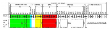

Ayrıca sizlerin de fikrini merak ediyorum, fotoların arasında Tesla Cybertruck model bir araç var, sizce gelecekte araçlarda 12 volt akü yerine 48 volta geçilip kullanılacak olan araç ekipmanlarının voltajları 48 volta göre dizayn edilir mi? Belki akım avantajı olur, diğer bir sorum ise CAN protokolünün yerini ethernet teknolojisi alabilir mi? Benim fikrim elektronik ekipmanlar arttıkça, multimedya ve elektrikli araç teknolojisi geliştikçe alabilir diye düşünüyorum.

Tesla Cybertruck meselesinde ise sorduğunuz sorularının çoğunun cevabı evet.
Niye evet.Zira otomotiv endüstrüsi seri imalat montaj kolaylığı/Montaj zamanı/maliyet gibi onuların en sert ele alındığı yerlerdir.Saniyenin hesabı yapılır (bu abartı değil cidden saniyeler hesaplanır) sinekten yağ çıkarma modu ile civata değil pulun sayısı takip edilir toplam maliyet bir şekilde aşağıya çekilmeye çalışılır. Bu her sektörde aşağı yukarı böyledir ama iş otomotive gelince bu tür talepler acımasızca istenir.
Bunun konu ile alakası ne derseniz. 48 volt mimarisinin ilk kazandıracağı yer kablaj.Sonrada doğal olarak ağırlık. Siz 48 volt ile araçta düşük akım mimarisinde kullanılan bakır miktarını düz mantık dörtte birine düşürüyorsunuz. Bu cepte. Buna ek olarak ağırlıktan kazanıyorsunuz buda cepte .Bunlara ek olarak Tesla gibi firmalar 12 volt gibi 3. firmalardan alması gereken aküleri kendilerinin zaten ürettiği li-on yada Life-po4 gibi pillerden akü yaparak extra maliyetten kazanır.Bir firma daha ne ister??
Cab-Bus meselesi isebiraz daha karışık.Aslında Can-Bus sistemin ana tanımı değil. Araçlarda kullanılan ve Bosch-İntel tarafındangeliştirilen bir ağ teknolojisi. Burada şöyle bir şey var ki piyasada sadece Can-Bus yok. Flexray ,Lin-Bus, Most gibi protokollerde mevcut. Hepsinin de kendine göre avantajı -dezavantajı mevcut.Bu işin bir yönü.
İşin bir başka yönüde talep. Talepten kastım araçlardaki bazı sistemlerin (radar-Lidar-eğlence sistemleri- çevresel kamera v.s gibi ) yüksek veri hızına ihtiyaç duyması.Teknoloji geliştikçe ve araçlardaki sistemlerin kabiliyetleri arttıkça bı hız ihtiyacı doğru orantılı artacak. Dolayısı ile yukarıda sayılan Can-Bus gibi sistemler artık bu hıza ihtiyaç veremeyecek duruma geliyorlar.Göründüğü kadarı ilede bunu aşmanın en kolay ve maliyetsiz yolu da araç etherneti.
Dolayısı ile yine firmalar kendi koydukları isim altında yüksek hızla veri iletip alabilecek bir araç ağına geçmek zorundalar.Bunun adı ali olmaz veli olur ama temel yüksek hızlı ethernet ağına dayanır.
