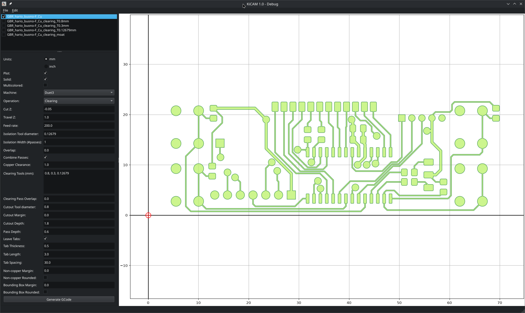

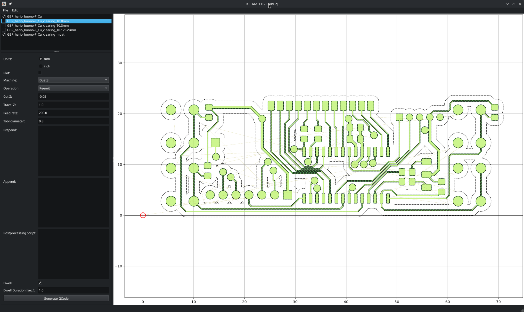

Örnek bir PCB üzerinde yaptığım son deneme. Gerber dosyasını yüklüyorum ve elektriksel bakır arasında mümkün ise en az 1 mm izolasyon yapılandırıyorum. Sonrasında üç tane kesici tanımlıyorum. 0.8mm, 0.3mm ve 0.12679 V spiral kesici.

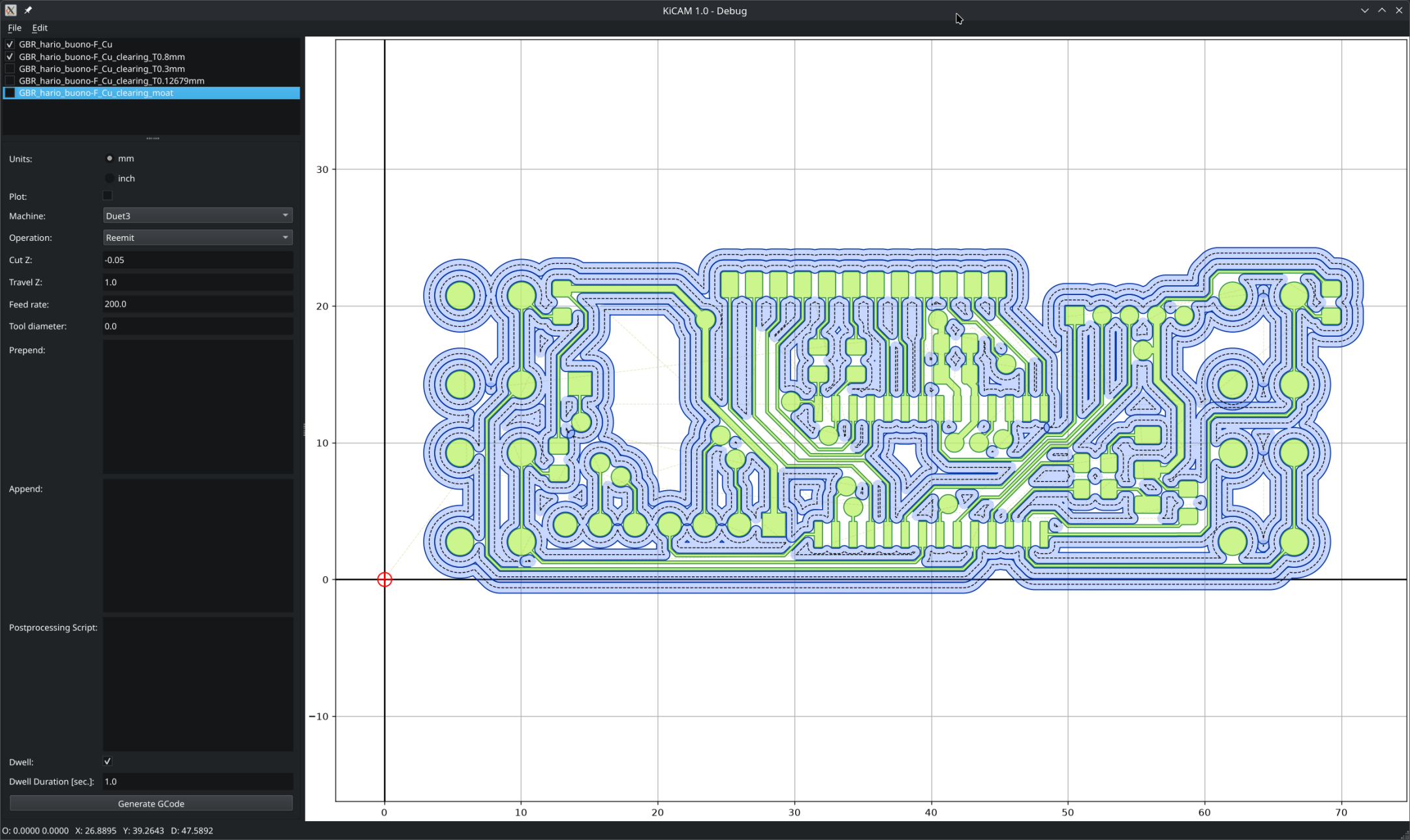

Algoritma tamamlanınca bize 4 tane çıktı üretiyor. Birincisi, bakırın uzaklaştırılması gereken ve endüstri jargonunda MOAT denen alanın sınırlarını gösteriyor.

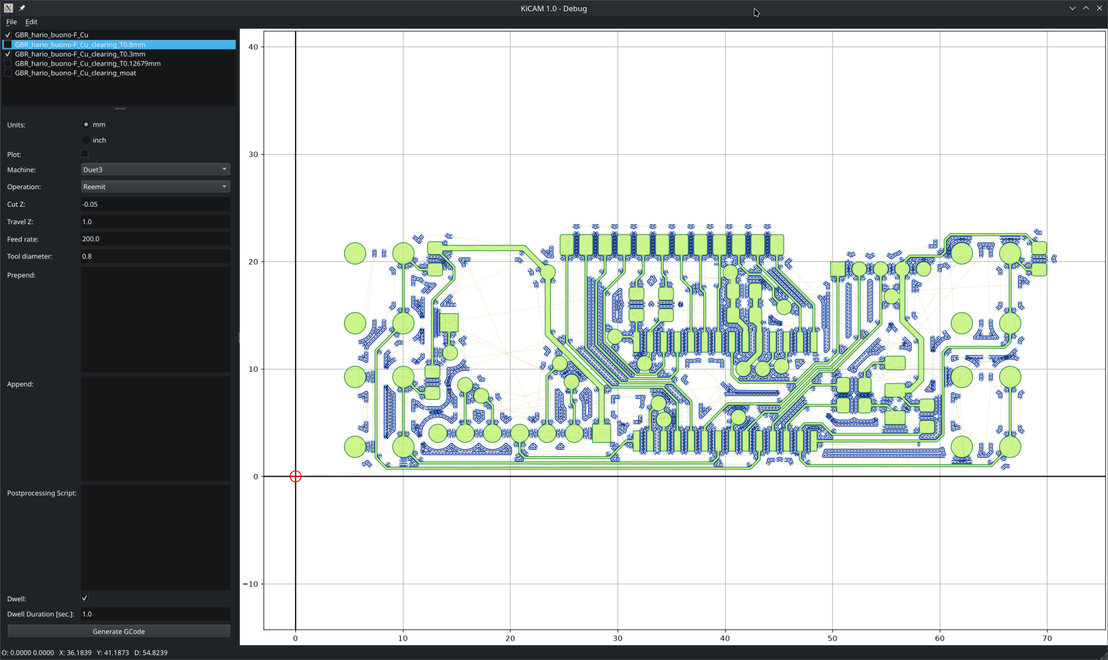

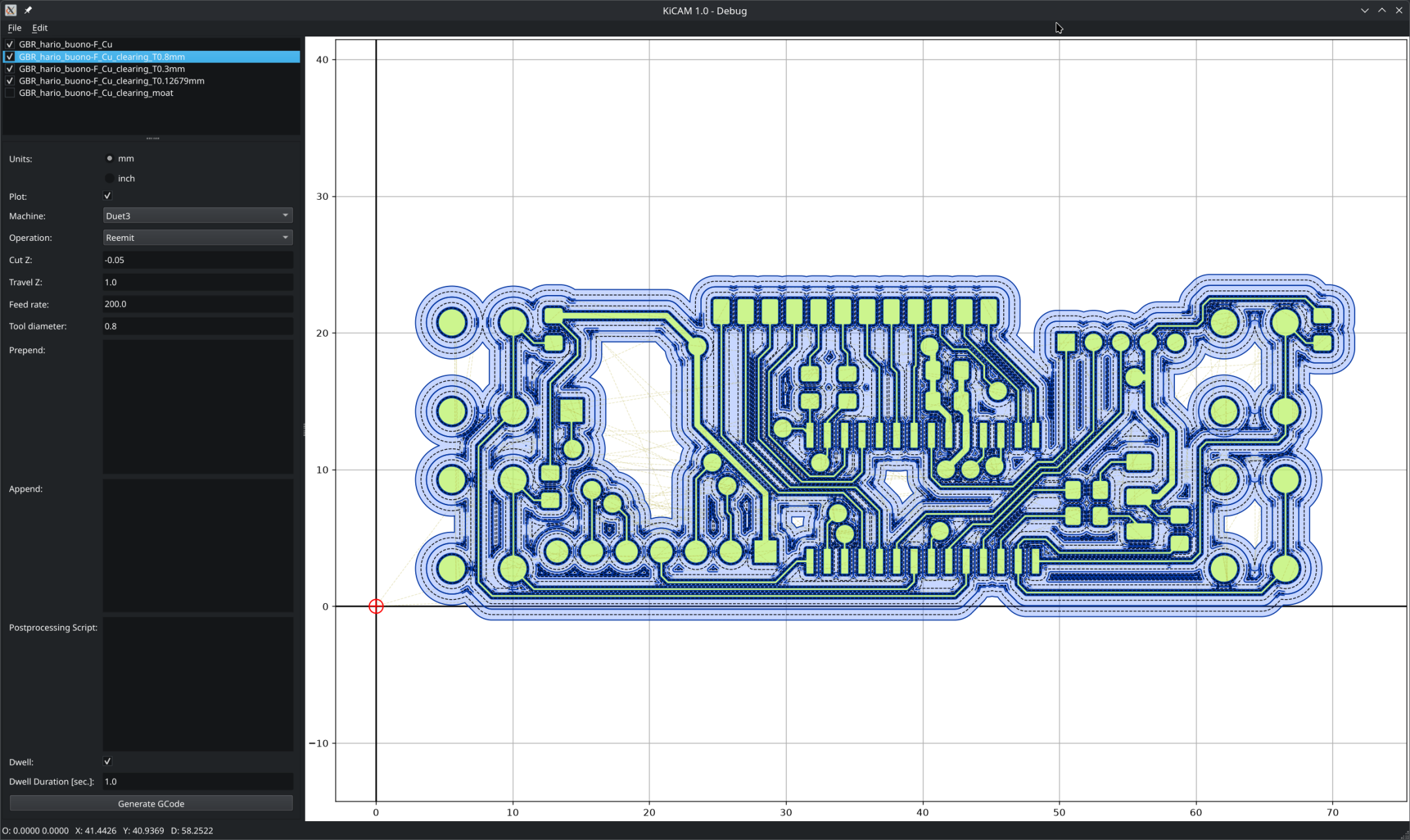

Ayrıca algoritma, her kesicinin yaptığı katkıyı da ayrı ayrı objelere yerleştirip görünür veya görünmez olmasını sağlıyor. 0.8 mm lik kesicinin katkısını görüyoruz. Gerçekten alanın çok büyük bölümünü bu kesici ile temizleyebilmişiz ve daha pahalı olan daha ince uçlara fazla iş bırakmamış.
Ayrıca 0.8 mm lik uç, bütün bakır kenarlarından bir miktar uzakta durmuş ve böylece oralarda ilave talaş ve kabalık yaratmamış

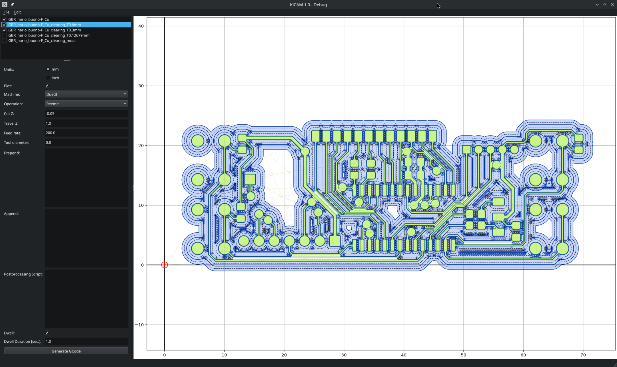

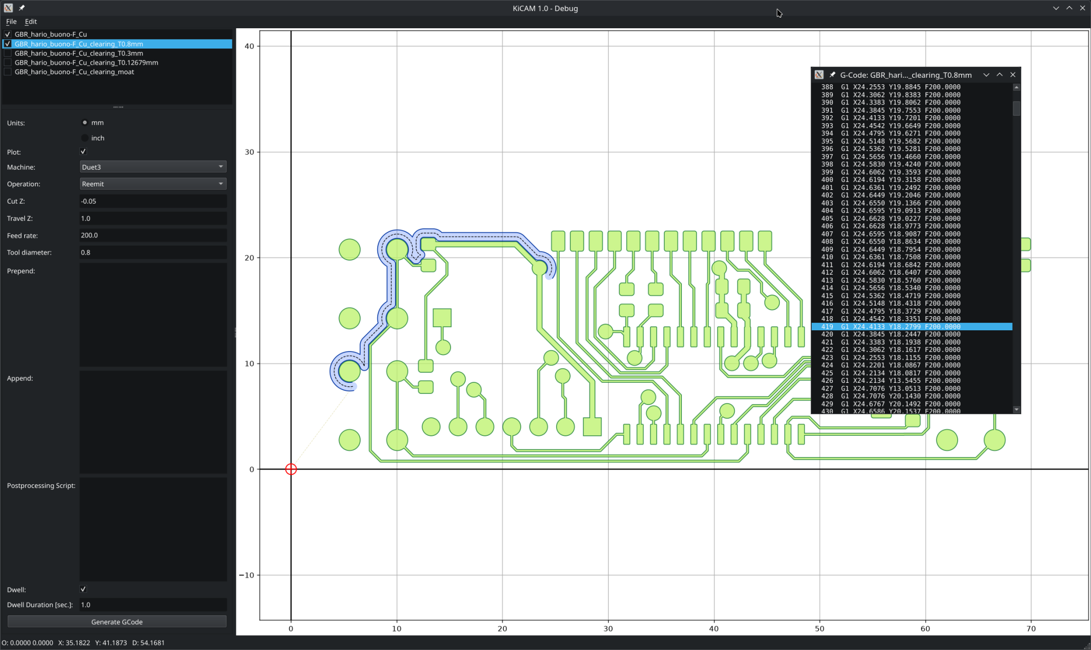

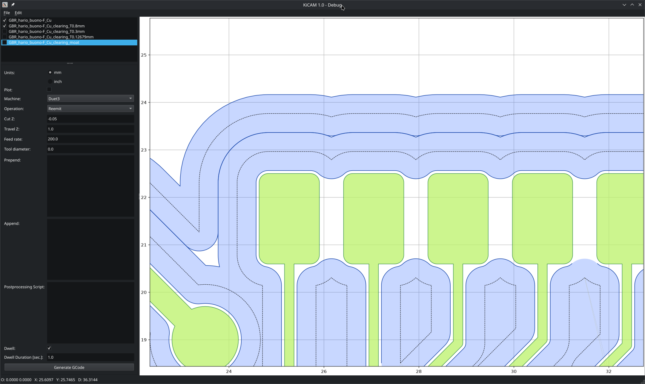

Tam olarak kesim güzergahını ayrıntılı olarak incelemek için, kesimi adım adım görüntüleme özelliği de ekledim.
0.3 mm lik kesici de işini yaptıktan sonra, çoğu bakır uzaklaştırıldı.
İstersem, sadece 0.3 lük kesicinin nereden bakır uzaklaştırdığını görebiliyorum. Görüldüğü gibi, 0.8 mm ye göre çok daha az bakır işliyor.

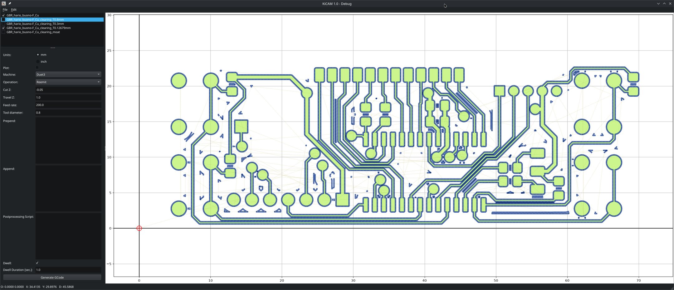

En son 0.12679 mm efektif çaplı V spiral kesici ile de hem cilalama yapıyoruz hem de geri kalan bakırları temizliyoruz ve kazıma işlemi son halini alıyor
Sadece V spiral kesicinin kazıdığı bakır da şu kadar. Sadece elektriksel olarak bütün köprüleri ayırıyor, ve bütün bakırların dış tarafından bir geçiş yaparak çapakları temizliyor.
Yukarıdaki görsellerde 0.3lük kesici, 0.8 tarafından yapılacak bazı işleri yapmış benzer şekilde v spiral de 0.3lüğün bazı işlerini. Bu noktanın ötesi optimize etmeye değmez mi yoksa zaten o işleri daha ufak kesiciye yaptırıyor olmanızın bir sebebi var mı?
çok güzel fikir ama bir şeyi merak ediyorum. bizim tip makinalarda kazıma yapmadan önce uca göre haritalama yapmak gerekiyor. diyelim ilk uçta bakır henüz tek parçayken haritalama yaptı ve kazıdı. 2-3-4 kazıma uçlarında bu haritalamayı yapamayacak. ince ucu sona bırakmak risk çğnkü en hassas dalma derinliğine o uç ihtiyaç duyuyor.
LPKF şöyle birşey yapıyordu. onda zaten haritalama yok mikrometre benzeri bir aparat ile dalma derinliğini ayarlıyor ama her zaman çnce delikleri deliyor, ardından en ince uç ile yol kenarındaki kontırları 1 veya 2 tur kazıyor daha sonra büyük freze ucu ile büyük bakır alanları kaldırıyordu.
