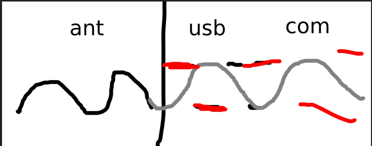

@clc bu yüzden değilmi gri kısmı anlamıyo bilgisayar
25922 eklentisine bak
Cevap vermekten vazgeçmiştim o yüzden silmiştim ama hayır. Birincisi usb donanımı diferansiyel. D+ ve d- arasında ise çizdiğin sinyal evet öyle bir sinyali enjekte edebilirsin, ancak bunun amplitude u da önemli. Sen donanımsal olarak okumaya zorlasan dahi donanımı mantıklı bir şey okumayacak. Rastgele bir mikro işlemciyi alıp adc portuna uzun bi kablo bağlamak daha mantıklı, ama yine mantıklı bir çıktı elde etmek ciddi zor. Madem ses kartı var bence ses üzerinde çalışın, çeşitli filtreler deneyin, elinizdeki donanım ile sonuca varabilirsiniz.
USB de marjimiz yaklasik 2v.
Yani D+ ve D- arasindaki fark en azindsn +/-2 v civarinda olmali ki o anki sinyal 1 yada 0 olarak degerlendirilsin.
USB kablonun kendisi anten gibi davrandiginda D+ ve D- ayni sinyale maruz kalir.
Bu sinyalin genligi de uV lar civarindadir.
Kaldi ki:
Sinyal seviyesi 2v olsa bile fark gene 0 olur. Cunku iki paralel kabloya binen parazit esit genlikte biner.
Diyelim ki farki bir sekilde 2v olacak duzeneklerle sagladin.
Bu da yetmez. Cunku Data hattindan akan verinin frekansi 48Mhz le uyumlu olmali. Diyelim ki bunu da sagladin. Gene yetmez. Usb haberlesmede biz sadece data bitleri yollamayiz. Donanim bize sormadan minik paketler yollar. Low level kodlama bile yapiyor olsak bunlardan bizim hic haberimiz olmaz. Cunku USB makinasi denen en ucdaki donanim karsi donanimla surekli iletisim halindedir. Bizim sadece end pointe gelen blok datalardan haberimiz olur.
Eger sen karsi tarafa sadece 1 byte bile yollamak istesen ve data hattindaki bitleri izlesen atiyorum yuzlerce bit veri aktigini gorursun. Tokenlar, CRC ler. Vs vs. Low level yazilimda dahi biz bunlarla ugrasmiyoruz donanim kendi ugrasiyor. Bizim tek yaptigmiz Usb protokolune uygun olarak sorulara cevap vermek.
Dolayisi ile data hattindan gelen istem disi bir bitin bile bir suru sorgusu olur. Senin bi sorgulardan haberin dahi olmaz. Cunku biz usb makinasi denen lojik blogun on tarafina ulasamiyoruz.
Yani bir suru gardiyanin bekledigi bir kopruden gecebilmek imkansiz. Ancak dogru parolara sahipsen kopruden gecebilirsin.
Demek istedigim, usb kablodan gecen sinyalde yapacagin elektriksel bir degisim low level kodlama yapan usb yazilimcisina bile ulasamaz. Usb makinesi bize ayiklanmis verileri verir sadece.
