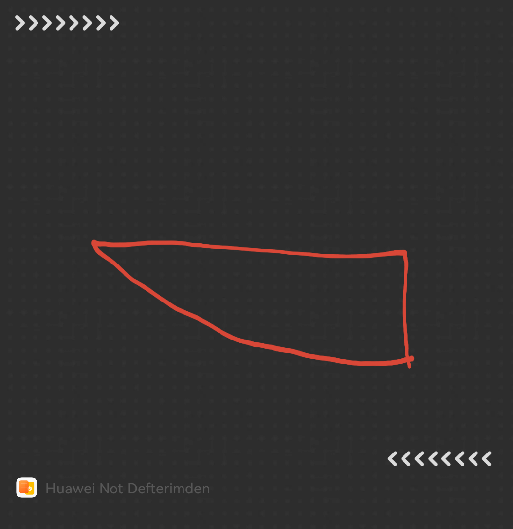

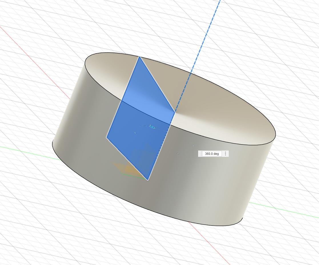

Resimdeki butonda kırmızı kısımın üst tarafında içeri çökmüş gibi bir girinti var. Bunu fusion360 da nasıl yapabilirim?
"revolve cut" araştır. Bir dilim çiziyorsun, sonra da dilimi 360 derece döndürerek malzemeyi kesiyorsun.
Bakayım abi de sen ne ara öğrendin bu kadar fusion u? Ne sorsam söylüyorsun :D
Bunlar genel katı modelleme kavramları, fusion 360'a özgün değil. Bütün katı modelleme yazılımlarında var bunlar.

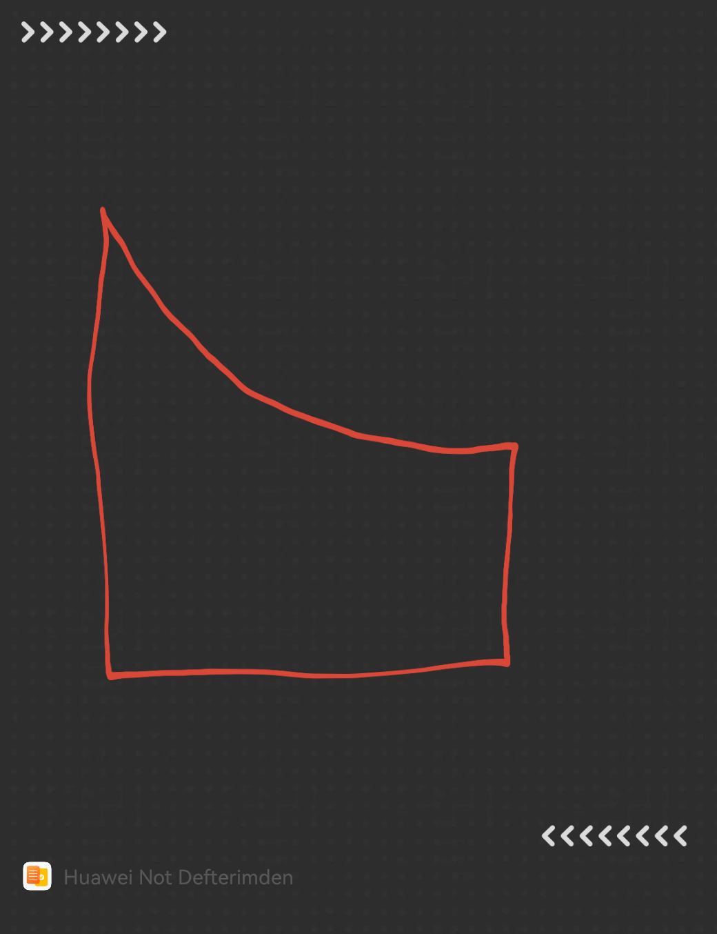

Alttaki çizimi merkezden 360⁰ döndürün ve çıkarma işlemi yapın.
Ya da ikinci şekili 360⁰ döndürün, şekil çıksın.
Bilerek abartılı çizdim. Siz kendi ölçülerinize göre düzenleyin.

Yalnız ben bu özelliği çok sevdim. İstediğim herhangi bir, iki boyutlu şekli bu sayede 3 boyutlu hale getirebilirm. Yani 3 boyutlu olarak çizmekte zorlandığım her şeyi 2b çizip bu tool ile 3b yapabilirim. Çok iyi bu. :)
360⁰ çevirmenin yanı sıra, basit kalınlık verip bunlarla simetrik veya döndürerek çoğaltma yaparak 3B şekilker oluşturmak da mümkündür.
Hatta; döndürerek çoğaltma yaparken, adet veya açı vermek mümkün.
YouTube'da "Mustafa Deliceoğlu", bir çok 3B çizim programını anlatıyor. Tavsiye ederim.
Uygun çapta bir küre oluşturup buton modelinden çıkarma da yapabilirsin. Kürenin capıyla ve butona girişimi ile oynanır istenen form yakalanır.
